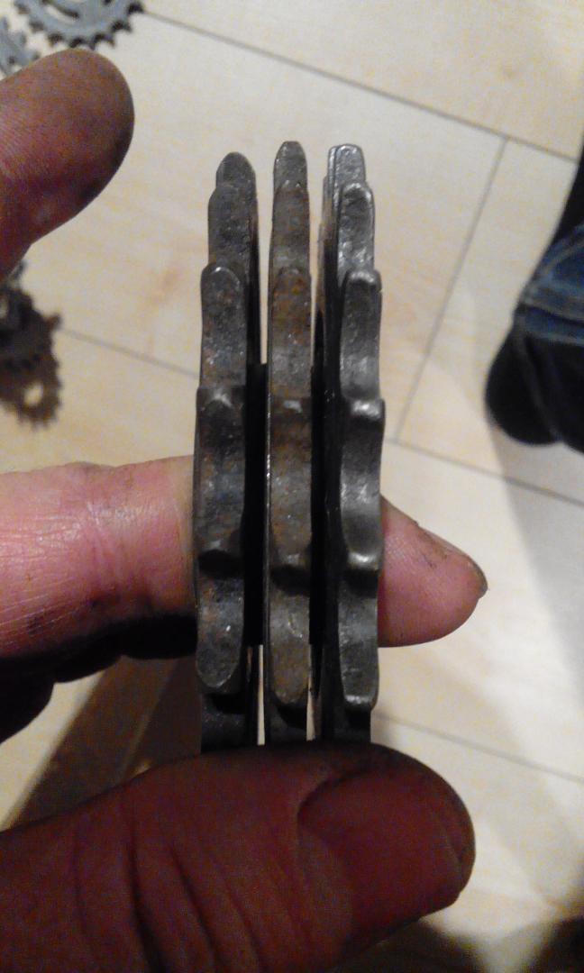

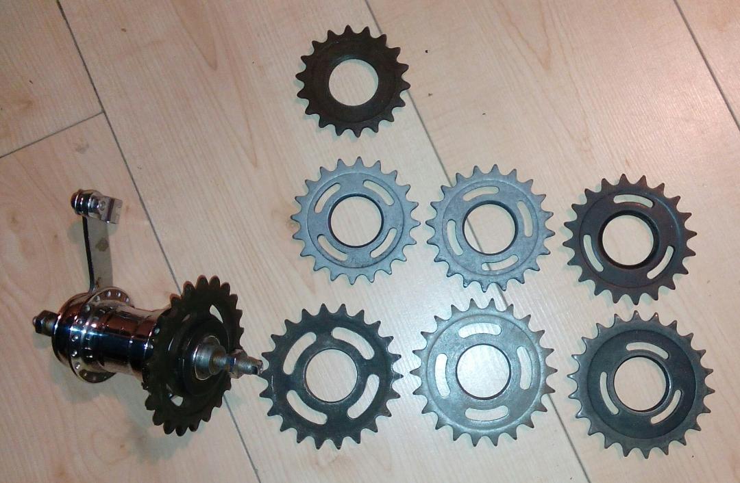

Mijn reservevoorraad aan NOS tandwielen, nu met twee extra 20T wieltjes van Veloklassic (via Rob):
Het verschil in dikte valt ook op. Deze varieren tussen de 3,8mm en 4,4mm.
Dat is nogal een verschil! Die Irix RX ketting hou ik dus voorlopig maar achter de hand, want die zou prima op zo'n 3,8mm tandwiel lopen (mits het kettingblad ook die dikte heeft natuurlijk).

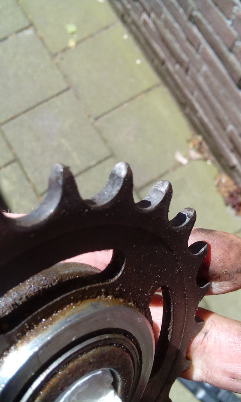

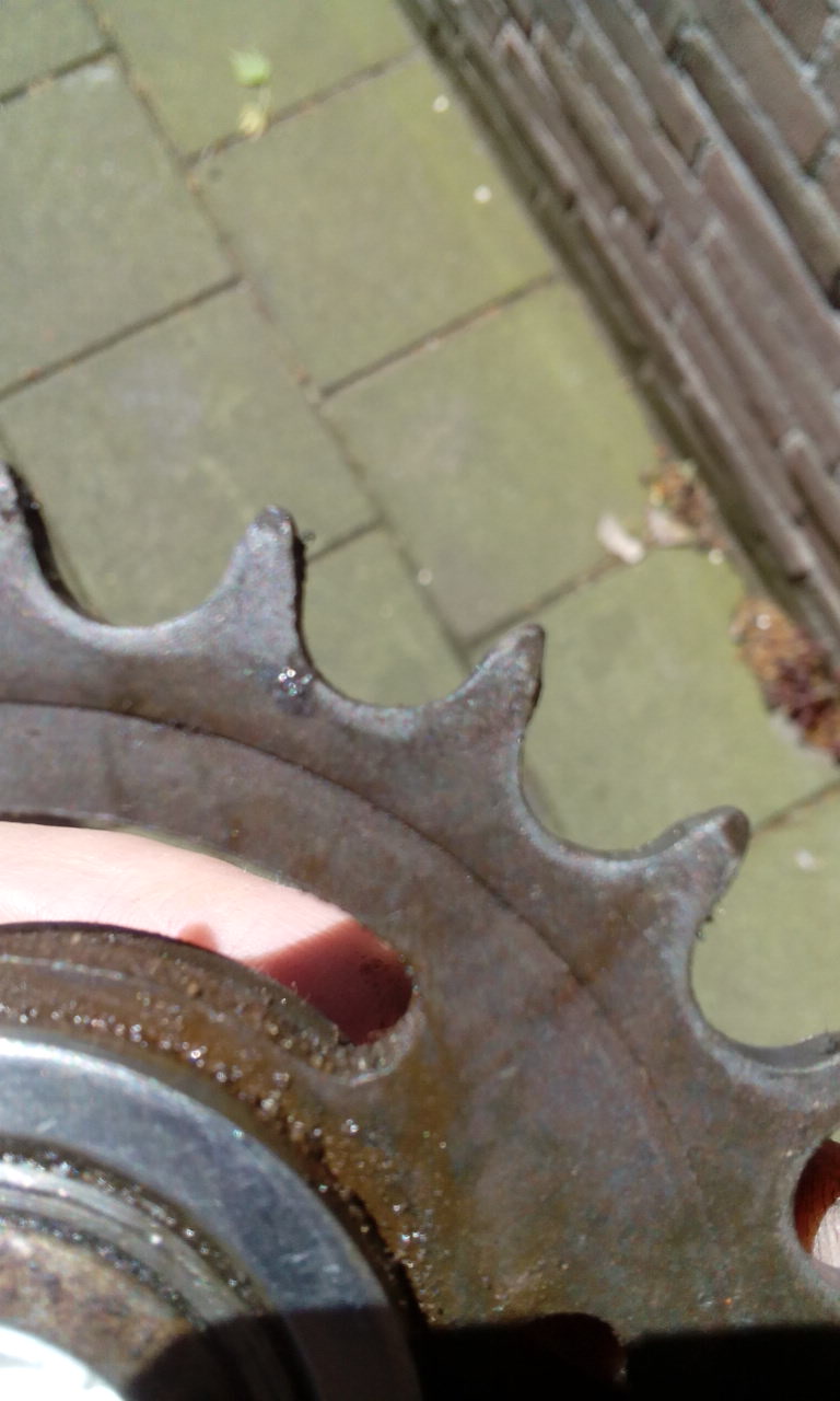

Om terug te komen op de vraag hoeveel kilometer met een transportfiets tandwiel, beduidend minder dan ik had verwacht! Ik had anderhalf jaar geleden een nieuw 22T achtertandwiel op mijn dagelijkse transportfiets gezet, en die had nu al duidelijke weerhaken en liep niet lekker meer. De ketting is nog niet versleten, die heb ik laatst nog nagemeten. Dit is de slijtage in anderhalf jaar tijd, waarin ik relatief weinig heb gefietst, een paar duizend kilometer hooguit. Dit valt me erg tegen. Ik heb de weerhaken weggeslepen, zodat hij weer een tijdje meekan, naar als het zo doorgaat, dan is er over een paar jaar al niet veel meer over van dit tandwiel.
Nu is het ook zo dat mijn achtertandwiel en kettingblad niet helemaal in lijn lopen. Dat zie je ook aan de slijtage aan de zijkant van het tandwiel. Ik heb dat nu geprobeerd op te lossen, door een langere Favorit as erin te zetten, met een vulring links, om de naaf ongeveer een milimeter of 4 naar rechts te verplaatsen. Maar ik heb ook de ketting gelijk weer even schoon gemaakt, want die was weer flink vies.

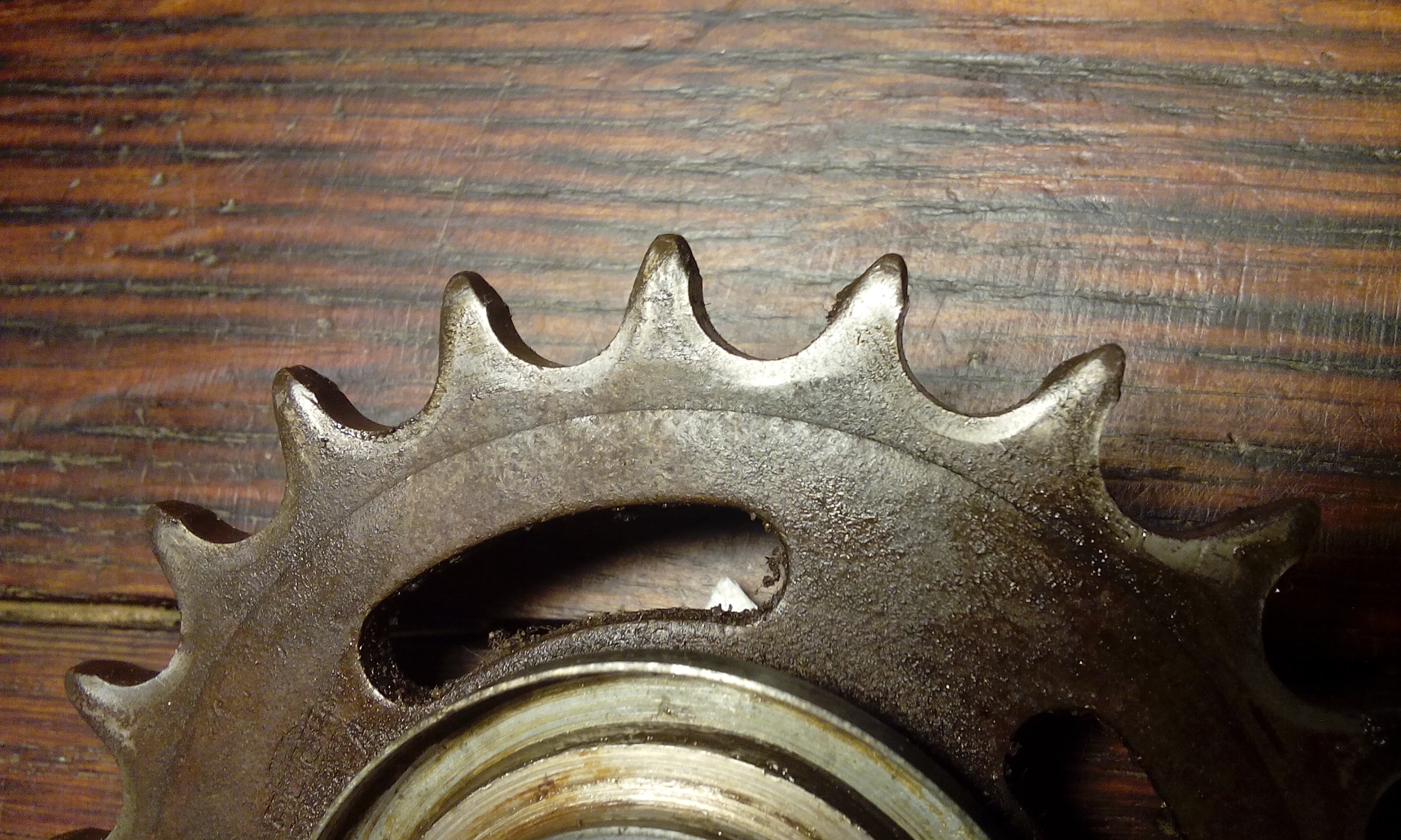

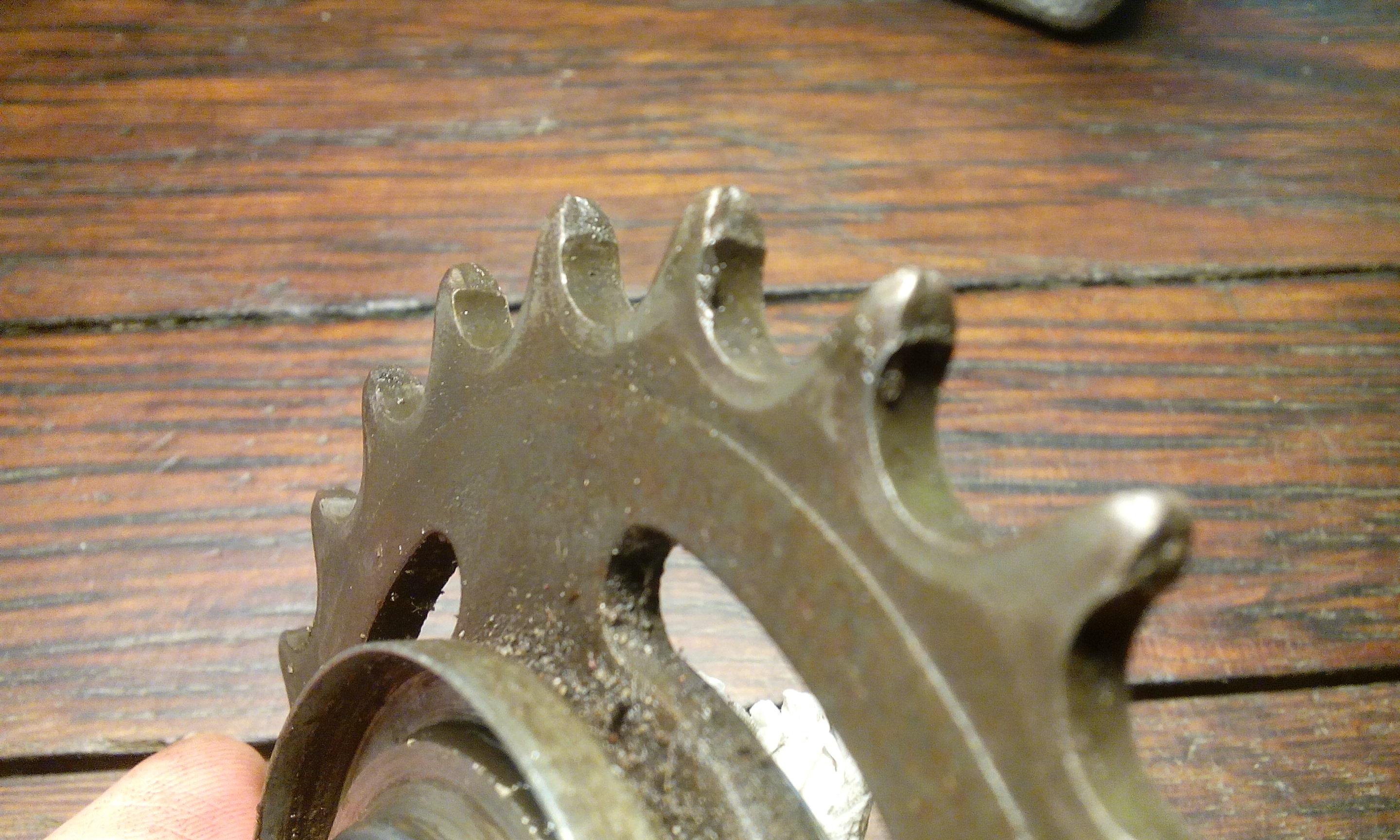

8 maanden verder, en de ketting liep alweer zo slecht dat ik de tanden weer moest slijpen om de weerhaken te verwijderen. Dat is ongeveer 1000 km verder. Ik ben intussen overgestapt op een andere ketting, die ik nu met teflon spray smeer. Hopelijk weert dat het nodige vuil, en kan ook het tandwiel wat langer mee. De foto's zijn voor het slijpen:
Ik heb ook de scherpe randjes wat afgerond, wat ook veel hielp bij mijn Magneet met het soepel lopen van de ketting.
