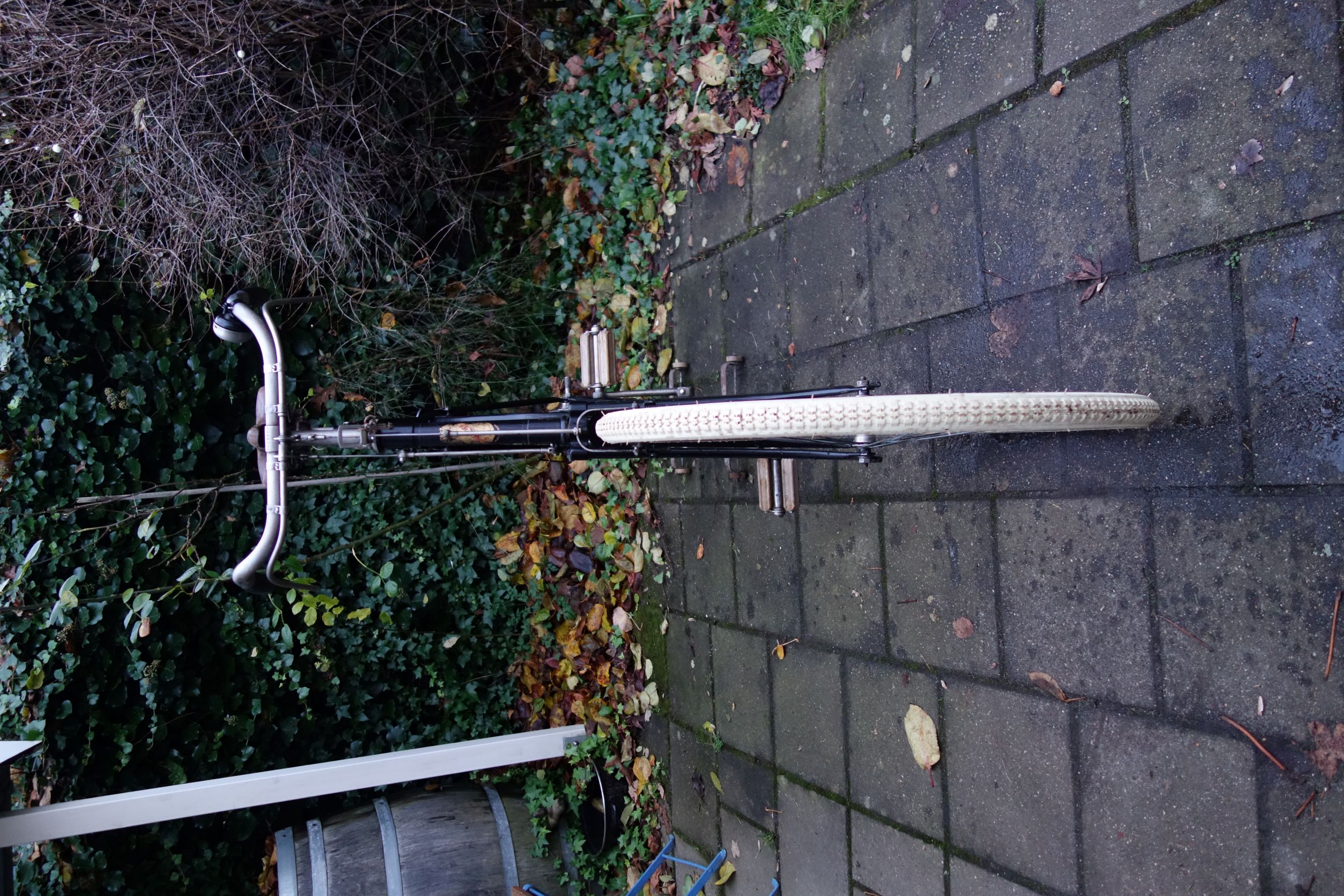

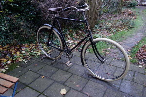

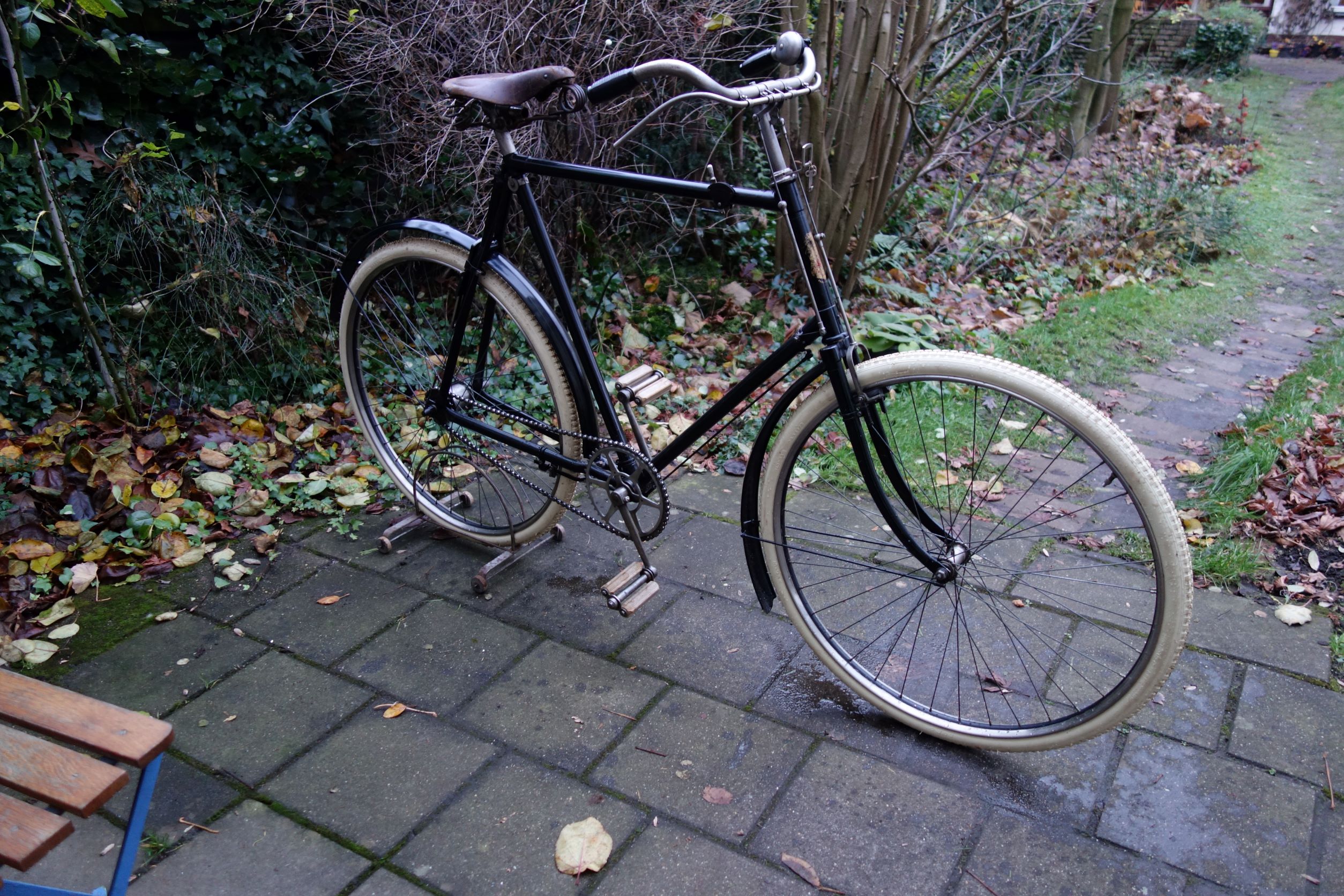

De Fongers HH 65 is nu eindelijk eens af gekomen.

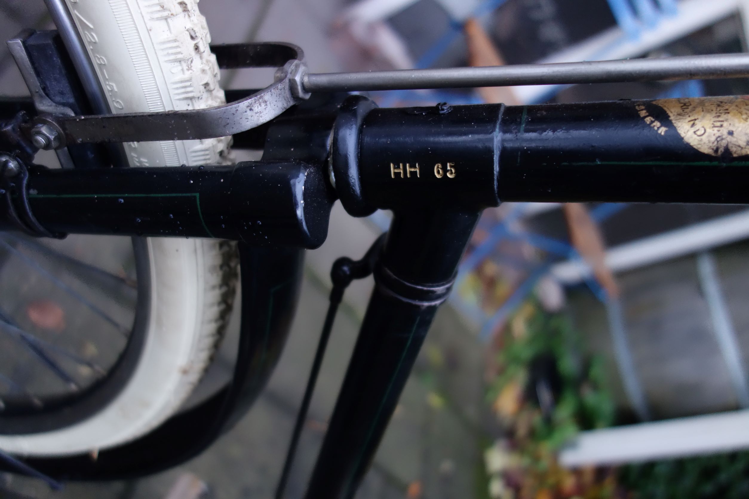

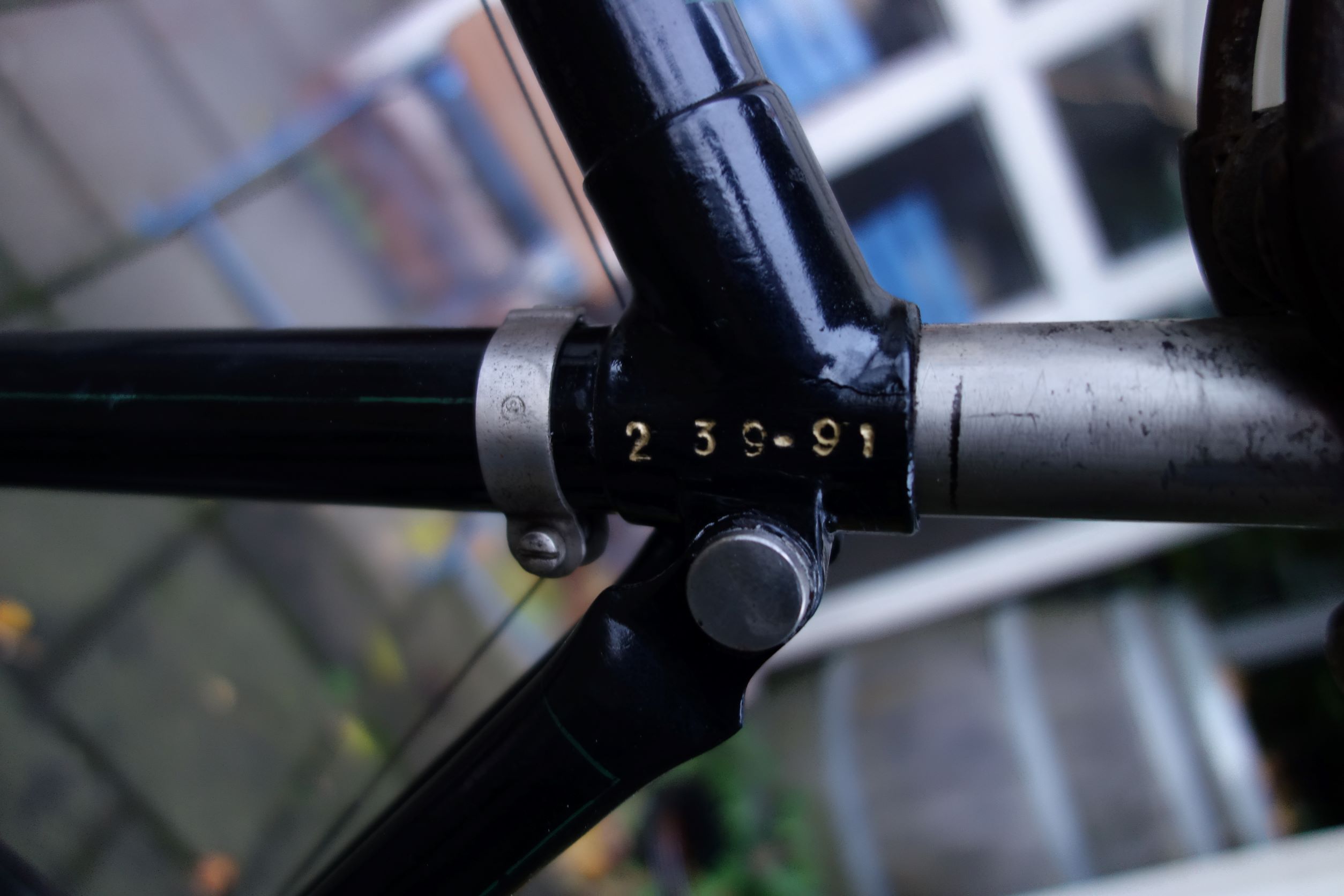

Ik heb een S.A. drie versnellingen naaf uit de UK laten komen. Het nummer op de K naaf komt goed in de buurt van de leeftijd van de fiets.
En zoals in het seriegarantieboek uitgevoerd . Dus eenvoudig model maar wel met drie versnellingen!

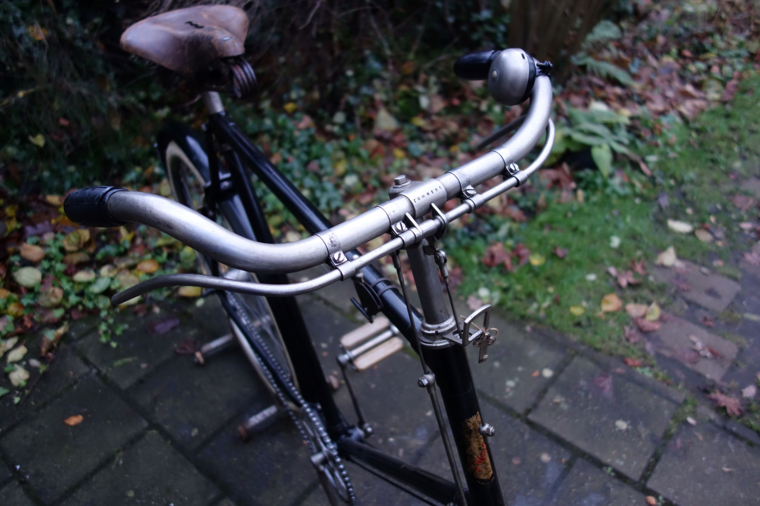

De hendel op de bovenbuis sloeg door in `z`n twee maar dat is verhopen door het kaakje op de versteller hefboom wat verder uit te tikken.
Je moet daarvoor wel even het asje verwijderen en de hefboom een beetje uit de versteller halen.
De fiets rijdt super!
Kaarsrecht en heel licht.
Mogelijk kleed ik de fiets nog wat verder aan met kettingkast en verlichting. Kan volgend jaar wel en keer al heeft dit type fiets (en deze prijsklasse) niet persé een kettingkast nodig

Hulde hulde!! De fiets zou inderdaad een stuk lichter moeten zijn (en dus rijden) dan de zwaarder uitgevoerde BB’s. Wat zou het verschil in kg ongeveer zijn?
Leuk detail trouwens met het slot en sleuteltje.
En de kenmerkende -scheve Maarten Waarlé bel- maakt hem natuurlijk helemaal af… :lol: ;)

En ja is dat specifiek iets voor mij die bel zo schuin? Ha!
Regelmatig zitten die bellen in de weg met dat klepeltje, moet ik bekennen...
