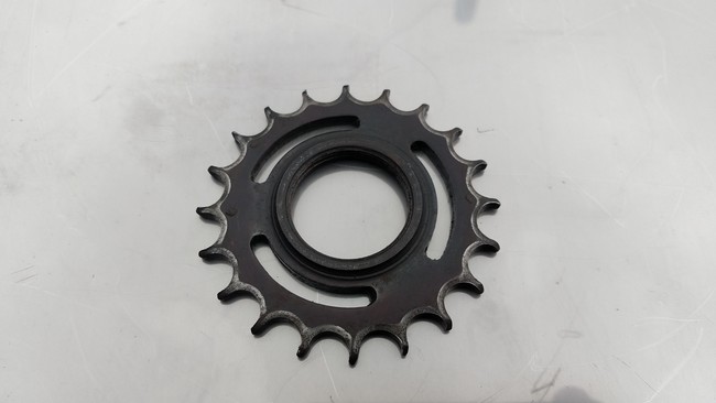

Mijn achter tandwiel is versleten aardig versleten.
zou deze ook passen gevonden op veloklassik.ch
https://www.veloklassik.ch/product/zahn ... -x-24g-st/
Re: Aantal km met een transportfietsketting blad/wiel
Geplaatst: 8 mar 2021, 14.49
door Jeroen Zuiderwijk
Jup, die zijn ook 3/16" en worden door meerdere van ons gebruikt. Houdt wel rekening ermee dat de verzendkosten hoog zijn. We hadden een tijdje terug een stapeltje besteld, en de verzendkosten waren even hoog als de tandwielen.

Mijn Vulkaan wordt nu door mij uitgeplozen. Het kraken van achter dacht ik te kunnen verklaren met kapotte kogeltjes of zo, maar waarschijnlijk is het de ketting die door de haaietanden vastgehouden wordt.
Tandwiel voor ziet er nog verbazingwekkend goed uit naar mijn idee.
Zou ik de haaietanden achter nog kunnen bijslijpen en nog een tijdje met de huidige ketting doorrijden? Of is het beter voor het traptandwiel om het meteen te vernieuwen? Ik zou wel binnen een jaar op een nieuwe ketting en tandwiel over willen gaan.
Ondertussen ben ik wel aan het zoeken naar achtertandwielen.
-Op ebay.de zie ik bijvoorbeeld “unbenutztes originales DDR Renak Fahrrad Ritzel Diamant Mifa Möve Simson Maw” staan. Is dat passend op Styria?
-En de “Fixie Zahnkranz 13-18 Zähne fixed gear Schraubkranz Ritzel Single Speed”. Ziet er niet t-p-fietsachtig uit. Evt. bruikbaar?
-Deze winkel verzendt niet meer als ik het goed begrijp? https://shop.strato.de/epages/62098650. ... lo%2005%22
Huidige achtertandwiel heeft 18 tanden en dat fietste niet zwaar in mijn beleving. Komt dat omdat het trappertandwiel 45 tanden heeft? (Ik ben echt een leek hierin, ik zal me hier zelf nog in gaan verdiepen…en noteer de vraag als reminder aan mezelf..).
Uiteindelijk veel vragen in één post. Volgende keer zal ik proberen het in stukjes te delen.
Groeten, Arjan
Geplaatst: 11 dec 2021, 08.51
door Appie's
Mijn gazelle tr uit 1929 heeft ook zoon tandwiel en ketting maar die rijd nog als nieuw
Het zou wel kunnen dat die over de tanden klappert dan is de ketting tijden niet gesmeerd geweest toen ze erop hebben gefietst
In dit geval zou ik het wel vervangen het voortandwiel kan nog wel mee aam de ketting te zien
