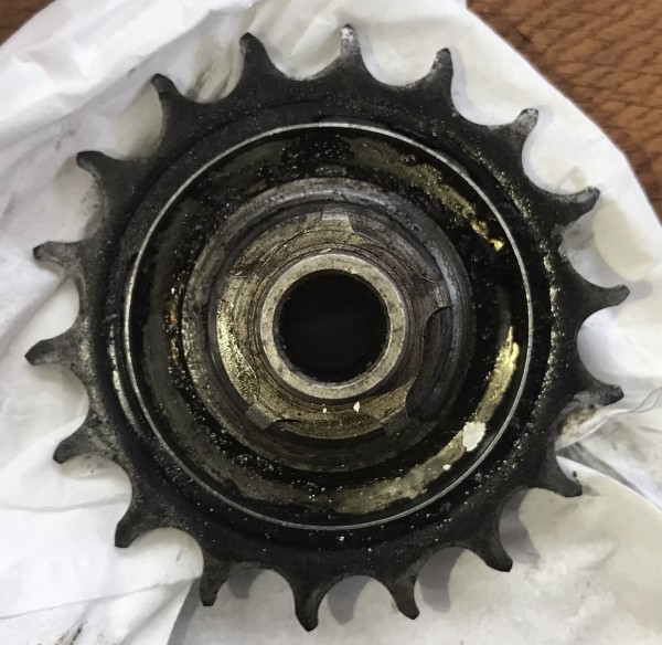

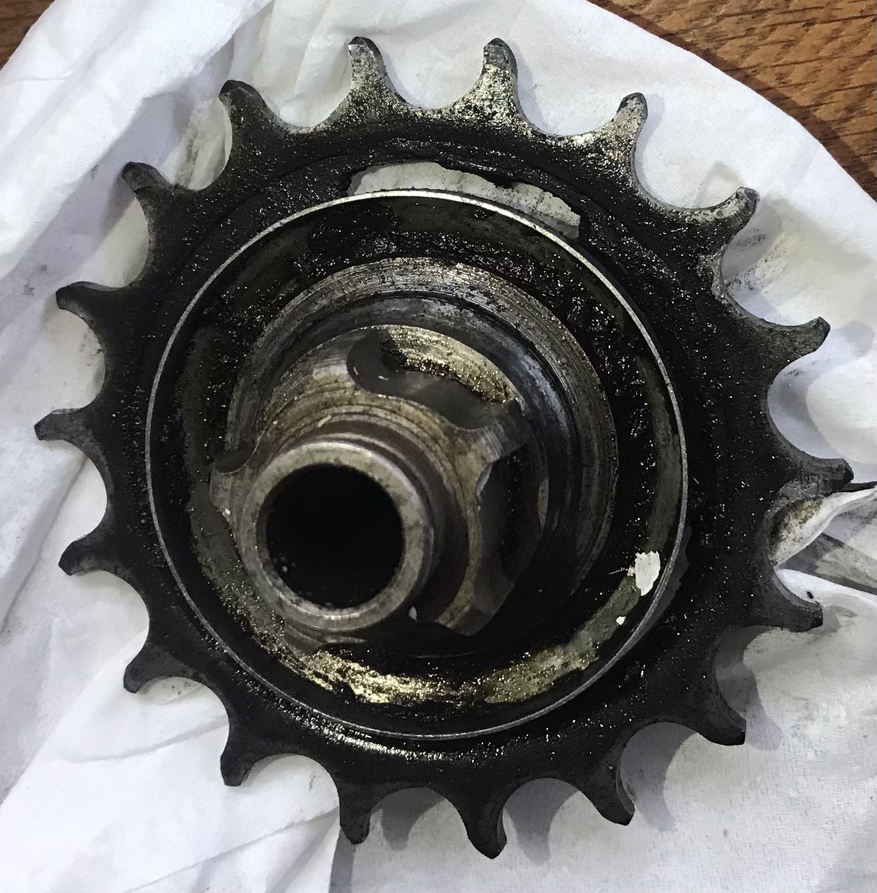

Als het mag ga ik door in dit draadje met mijn achtertandwiel. Ik heb twee vragen…

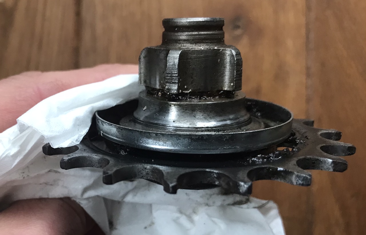

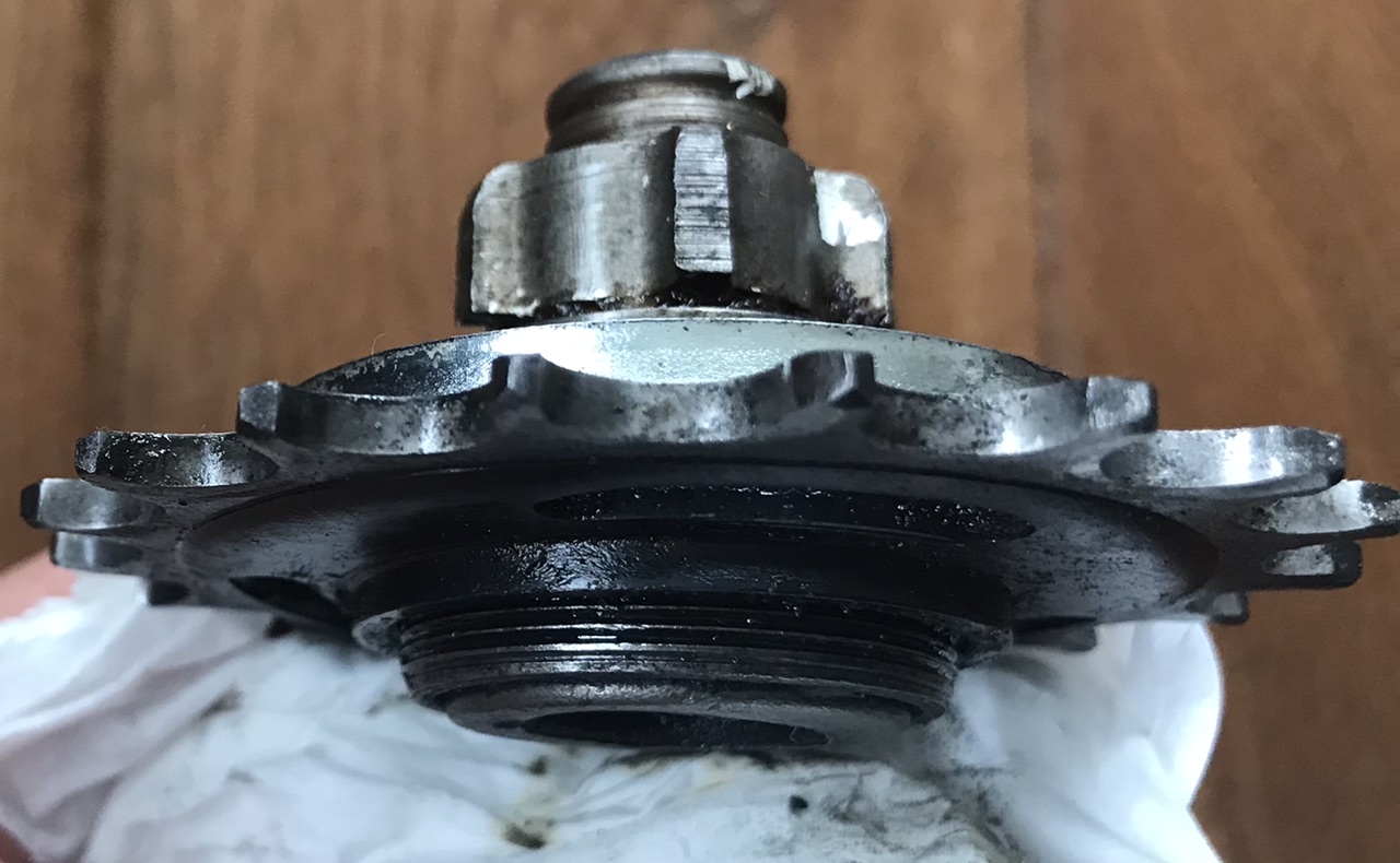

Het tandwiel zit muurvast. Ook met de superstrop lukt het niet. Ik ben bang dat ik dat gedeelte dat vastgezet wordt in de bankschroef kapot maak. (Voor de zekerheid: ring ervoor moet ‘verkeerd om’ losgedraaid worden en het tandwiel op de normale manier? Ring ervoor ging idd andersom eraf.) Kan de conus wel goed vastgezet worden in de bankschroef met een rubber band er een paar keer omheen gewikkeld?
Voordat ik hem in de vriezer stopte, heb ik er net wat foto’s van gemaakt. Vraagje: kan iemand zien of deze remconus nog goed is. Of is deze te veel uitgelubberd?
Ok, nog een derde vraag: tandwiel is 1/8 inch, is dit origineel?

Als je zo'n tandwiel los wil krijgen moet je een solide en harde bevestiging hebben. Iets met vering (rubber etc) dempt te veel om het tandwiel los te breken.
Je hebt dus een opname nodig om de drager in te steken, is ev zelf te maken door een gat in een stuk staal te boren en 5 sleuven te vijlen. Er zijn vast ook clubleden met een originele tool, maar Nederland is groot en je Sig geeft geen locatie

Die drijfkop is nog meer dan goed genoeg.

Wat je ook kan doen is een paar aluminium hoekprofielen op de bek van je bankschroef zetten en hem daartussen te klemmen, zodat de geharde bek van de bankschroef de drijfkop niet beschadigd. Maar de bovenstaande suggestie heeft de voorkeur. Ik heb er zelf ook zoeen gemaakt, zie: http://oudetransportfiets.blogspot.com/ ... +vervangenm-gineering schreef: ↑18 dec 2021, 15.42Als je zo'n tandwiel los wil krijgen moet je een solide en harde bevestiging hebben. Iets met vering (rubber etc) dempt te veel om het tandwiel los te breken.

Die van mij heb ik gewoon gemaakt met een boor, figuurzaag en een rond en platvijl. Het was een paar uurtjes werk. En inderdaad een ongehard stuk staal. Ik had een dik stuk genomen, zodat ik hem in de bankschroef kan zetten. Ik heb ook sindsdien een originele gevonden. Maar die is bedoelt om op een werkbank vast te schroeven, met gat eronder, zodat de drijfkop erdoorheen kan steken.
