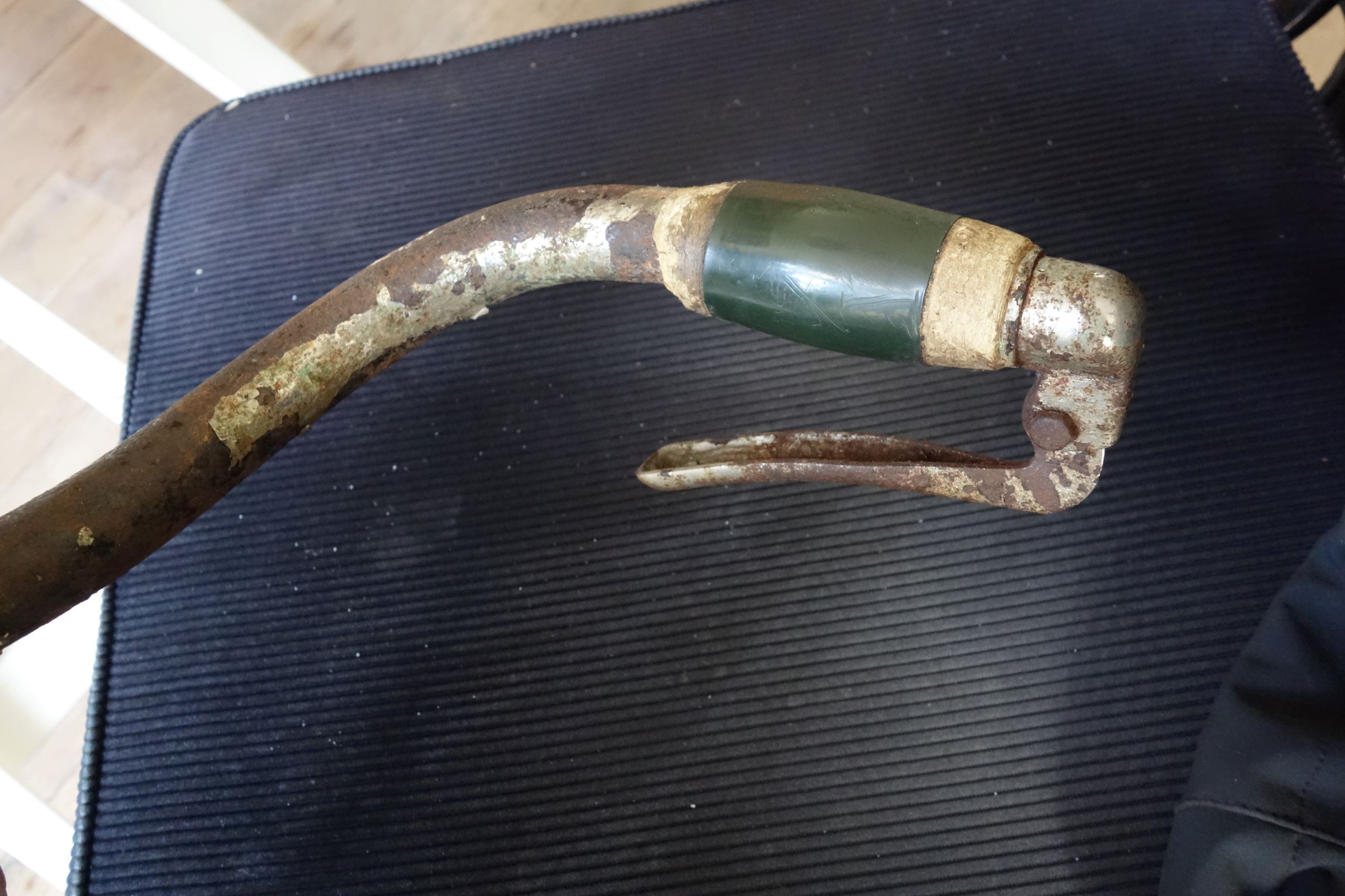

Overigens heb ik nu een stuur wat zich beter gaat lenen voor het ''rond opbuigen'' voor de vroege Fongers damesfietsen.
Zal nog wel wat tijd overheen gaan maar het is in essentie al in de buurt van de goede vorm.
De bochten zijn wat te kort maar dat kan ik denk ik wel
glooiender krijgen

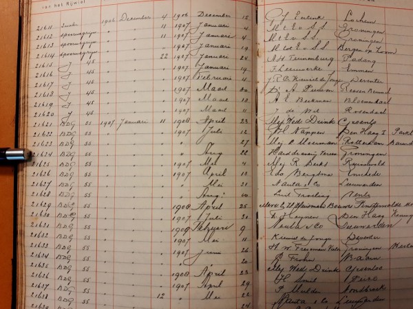

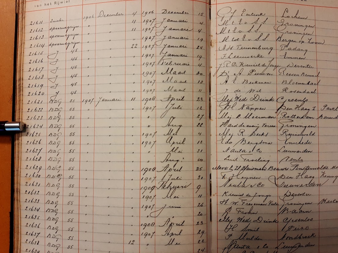

Ook van de BDG 55 uit 1907 heeft Jos opgezocht wat de in de Garantieboeken nog te vinden is.
Waarvoor dank! Leuk dat Edo Bergsma ook in de lijst voorkomt. Hij was toen burgemeester van Enschede en dus voorzitter van de ANWB.
Zal een BDG voor zijn vrouw of dochter zijn geweest.
De Fongers 21624 blijkt inderdaad in 1907 geleverd te zijn en wel aan de Harddraverij Vereniging te Groningen.
Opgericht rond 1986 en actief in die tijd op een terrein aan de Korreweg in Groningen.
Bij een transport of bakfiets kun je je voorstellen dat ze is aangeschaft voor werkzaamheden noodzakelijk bij de paarden rensport
Vermoedelijk is de fiets inzet geweest van een loterij .Die werden jaarlijks gehouden ter financiering van de vereniging.

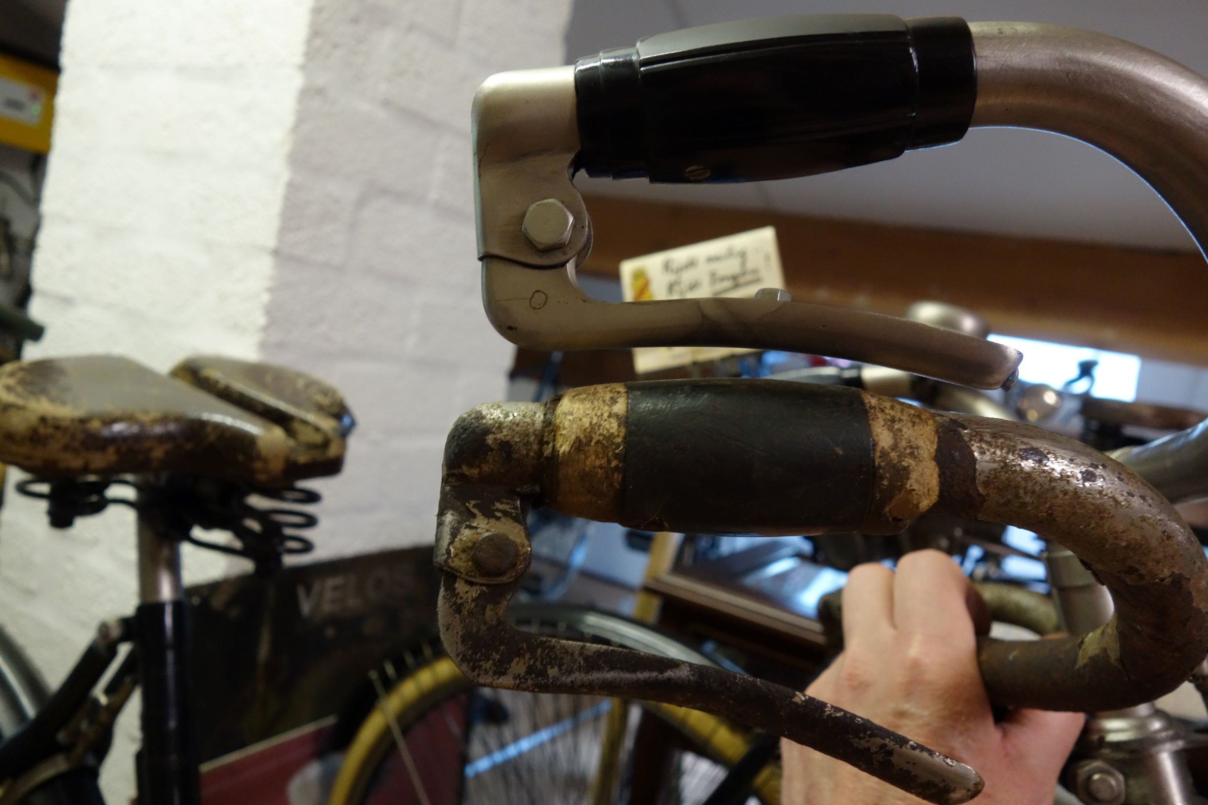

Over de fiets ,Ik ga nog opnieuw kijken naar de vorm van het stuur en de remgrepen.
Bij toevallige gelegenheid om remgrepen van vermoedelijk Eadie eens van dichter bij te bekijken viel me op dat de afmetingen toch wat anders vielen dan bij de remgrepen die ik gemaakt heb. Vooral het scharnierstuk van de rem is wat te zwaar gemaakt. En het stuur (niet gefotografeerd) loopt wat te snel naar achter. Het originele stuur van mijn 1903 BD is wat steiler met een krappere bocht richting handvatten.
Als je dat eenmaal hebt gezien kun je er niet meer omheen kijken...
Ik moet daar nog eens mee aan de slag en neem dan meteen twee andere sturen in behandeling. Onder andere een voor een 1905 BB65 die ik heb kunnen overnemen en in restauratie is.

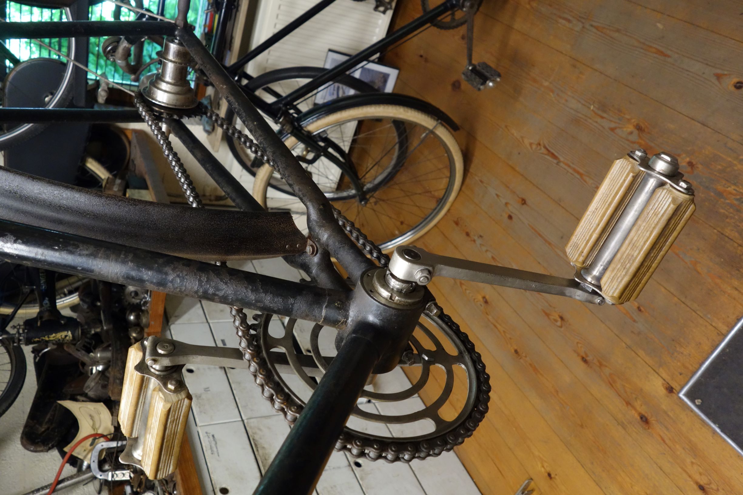

Hoi Jasper,
Ja er is weer van alles te knutselen!
De BB krijgt overigens wel onderdelen die een paar jaar ouder zijn. Pedaalspieën ,dik tandblad, bredere ketting en een 32 spaaks voorwiel.
Eigenlijk meer voor 1900-1903 Fongers fietsen maar omdat het een rebuild van het prototype gaat worden en omdat die op die wijze was uitgevoerd (met oude spullen) en gefotografeerd (Beeldbank Gr.) kan ik zo iets ''niet kloppends'' maken.
Voor het jaartal zou het een fiets met 36 spaken in het voorwiel en omgekeerde remgrepen moeten worden, geen pedaalspieën en een ''normaal'' smal tandblad.

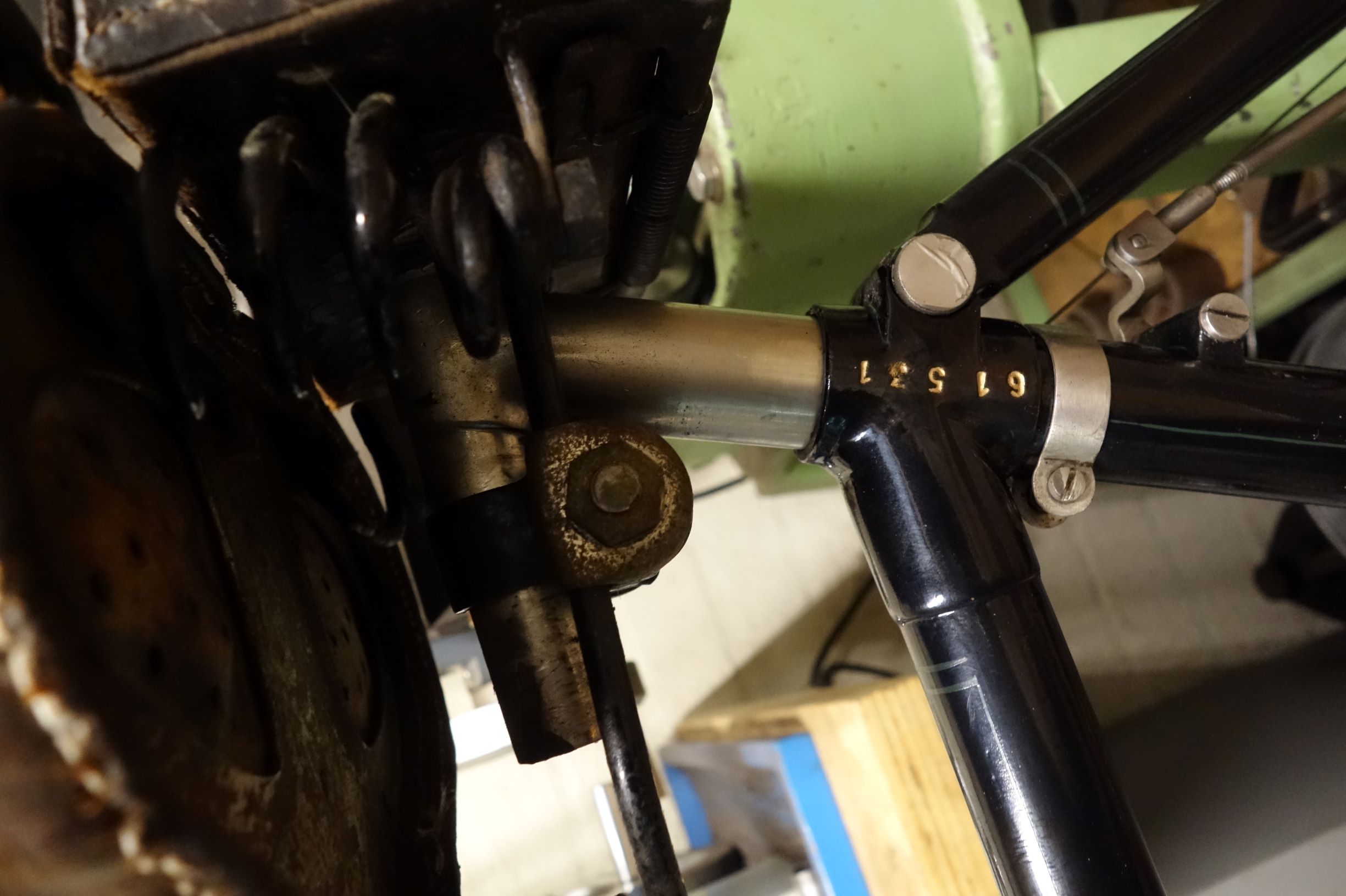

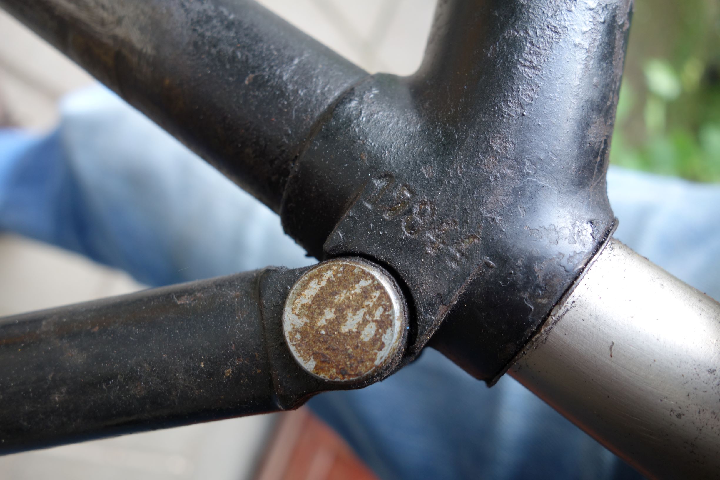

Interessant Maarten, die hoge herenfiets uit 1905, benieuwd wat je ervan gaat maken. Ik ken het frame al zeker 20 jaar, wordt tijd dat er nu eens een fiets van gemaakt wordt.
Aardig detail is dat het framenummer (ruim in de 17.000) op de zadellug staat; mijn BD3 uit medio 1905 (ook net gedateerd in het archief) met framenummer 16.414 heeft het nummer nog op de balhoofdlug; het zou heel goed kunnen dat vanaf framenummer 17.000 (derde kwartaal 1905) de framenummers verhuizen naar 'boven'. Het blijft gissen naar de reden van die verplaatsing (de cijfers worden wel aanzienlijk groter op de zadellug, misschien voor de betere leesbaarheid?)

Hoi Jos,
Ja is het frame al zo lang bekend bij je? Ik meen dat Herbert `m een tijd gehad heeft.
Zou inderdaad wel de reden van verplaatsing van het framenummer kunnen zijn geweest, de leesbaarheid
Andere reden kan van logistieke aard zijn. Dat als het framenummer niet meer op de zelfde lug staat als de typeaanduiding dan is men wat vrijer met de aanmaak van framenummers en reageren op klantvraag.
Ik meen dat in deze periode de badges van 100 stuks nog niet werden aangemaakt maar in de seriegarantie boeken zie je wel korte series van het zelfde model. Soms opeens drie andere types er tussen wat lijkt te duiden op dat er geschakeld werd op wat er aangevraagd werd.
Als je dan nog niet het framenummer hebt gekoppeld aan een type (op de onderste balhoofdlug) kan dat handiger zijn.
De eerste jaren van de nummering op zadellug zijn de getallen fijntjes en netjes in een rij kort op elkaar.
De BB70 die ik gerestaureerd heb en van 1914 of 15 is die heeft dan de nummers grover en verder uit elkaar staan. M`n HZ70 (1913)nog niet. De BB65 uit 05 heeft trouwens ook een stuurslot pal in plaats van een wieltje (eerste jaar) en de trapas spiebouten die verticaal stonden in het frame zijn bij dit frame verhuist naar onder en is een klemming geworden. Net zo als op de foto van het veronderstelde prototype.

Zou wel interessant zijn of je kunt zien wanneer het nummer is ingeslagen. ZIt er een aftekening in de zadelbuis of zijn ze genummerd voor het solderenMaarten Waarlé schreef: ↑14 jun 2021, 14.10 Hoi Jos,
