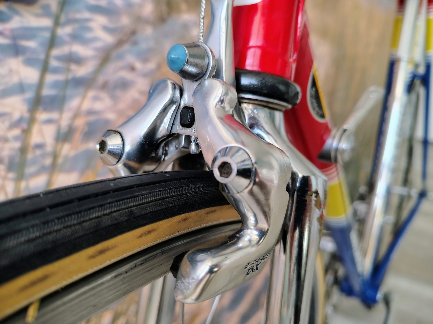

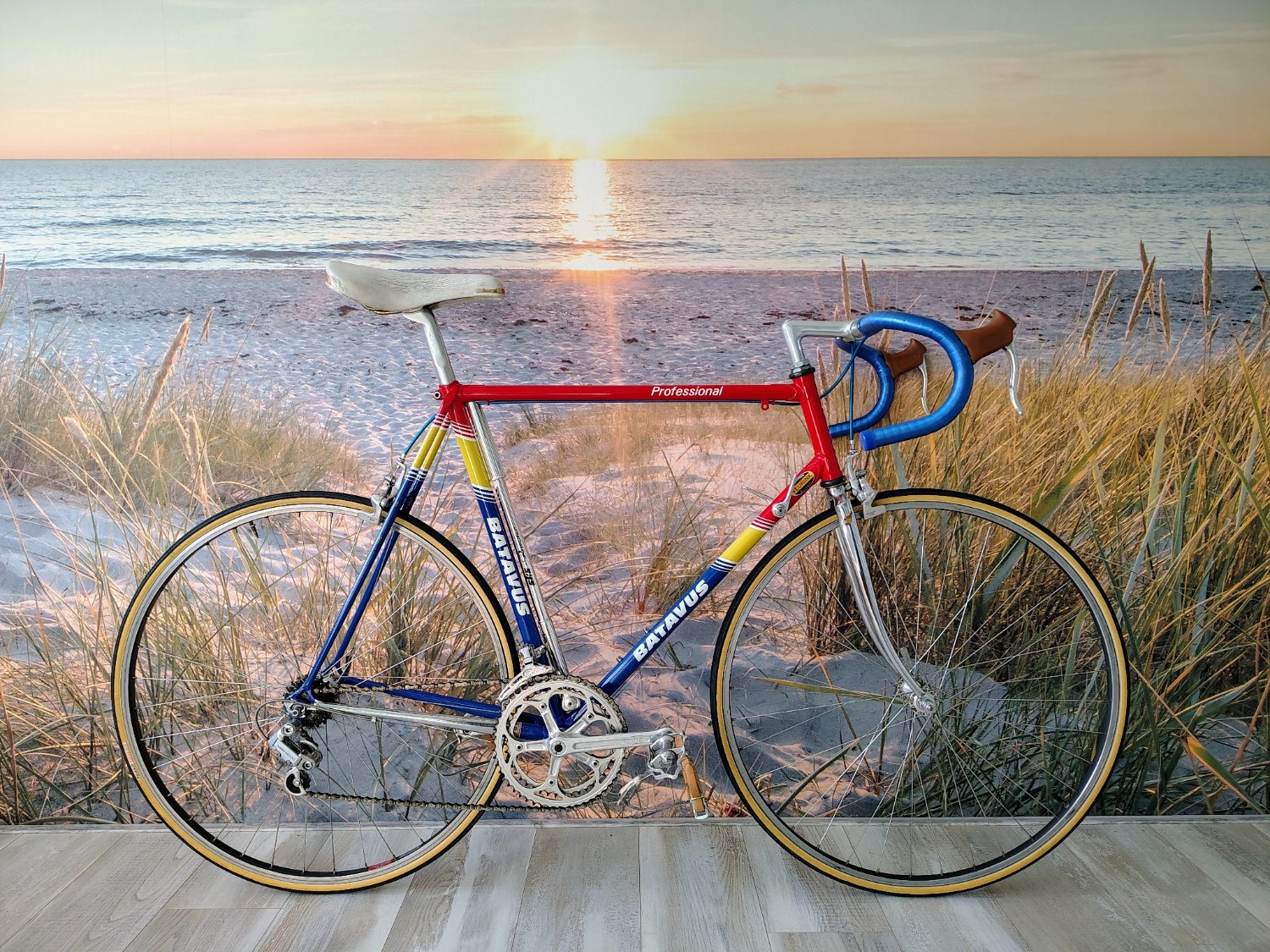

Er is een kans dat alleen Batavus-nerds zoals ikzelf hier heel blij van worden, maar toch wil ik graag mijn nieuwste afgeronde project hier even delen. Op het eerste gezicht is het een standaard Professional in teamkleuren. De versie met dit kleurenschema werd voor het eerst mondjesmaat verkocht in 1985, en werd op bestelling nog gefabriceerd tot begin jaren '90. Dit frame is echter afkomstig uit 1983 (3 4858) en ook de afmontage klopt met een montage in 1983 (onder andere Dura Ace AX remmen en zadelpen, Arabesque voorderrailleur, allemaal datumcodes 1981/1982. Balhoofdstel is later vervangen, want dat is een Shimano 105 uit 1987). In de balhoofdbuis zitten nog twee gaatjes voor een plaatje, want tot 1985 hadden alle Batavussen normaal gesproken nog een plaatje...

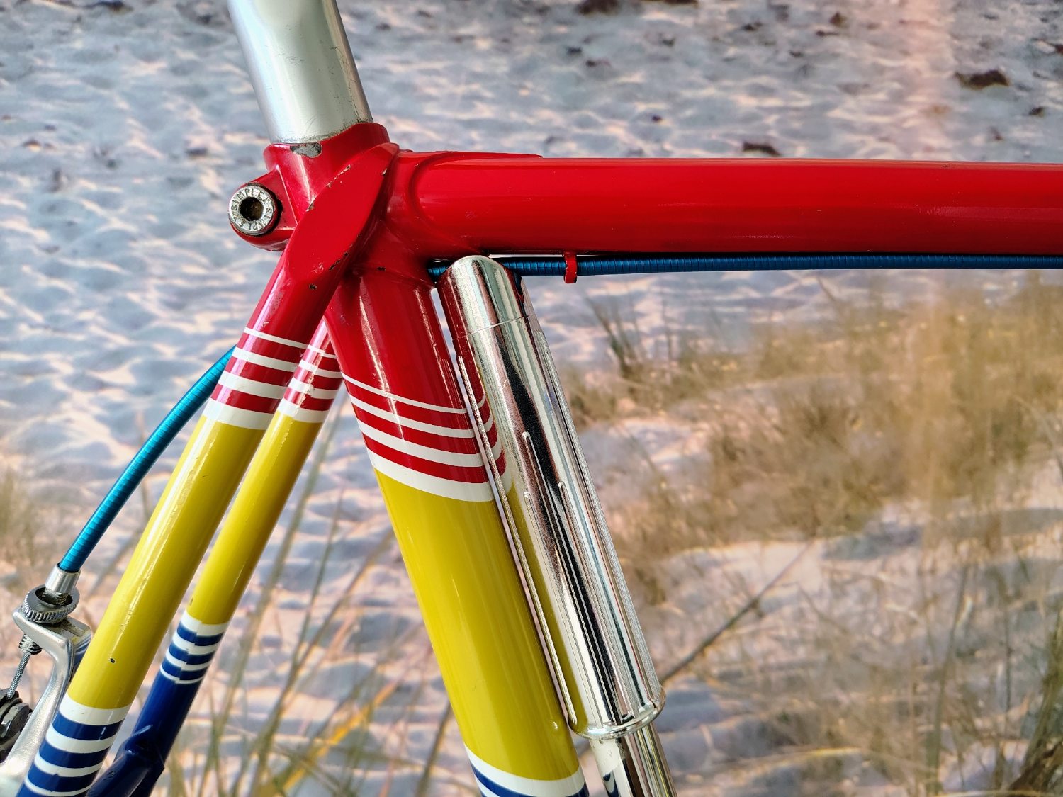

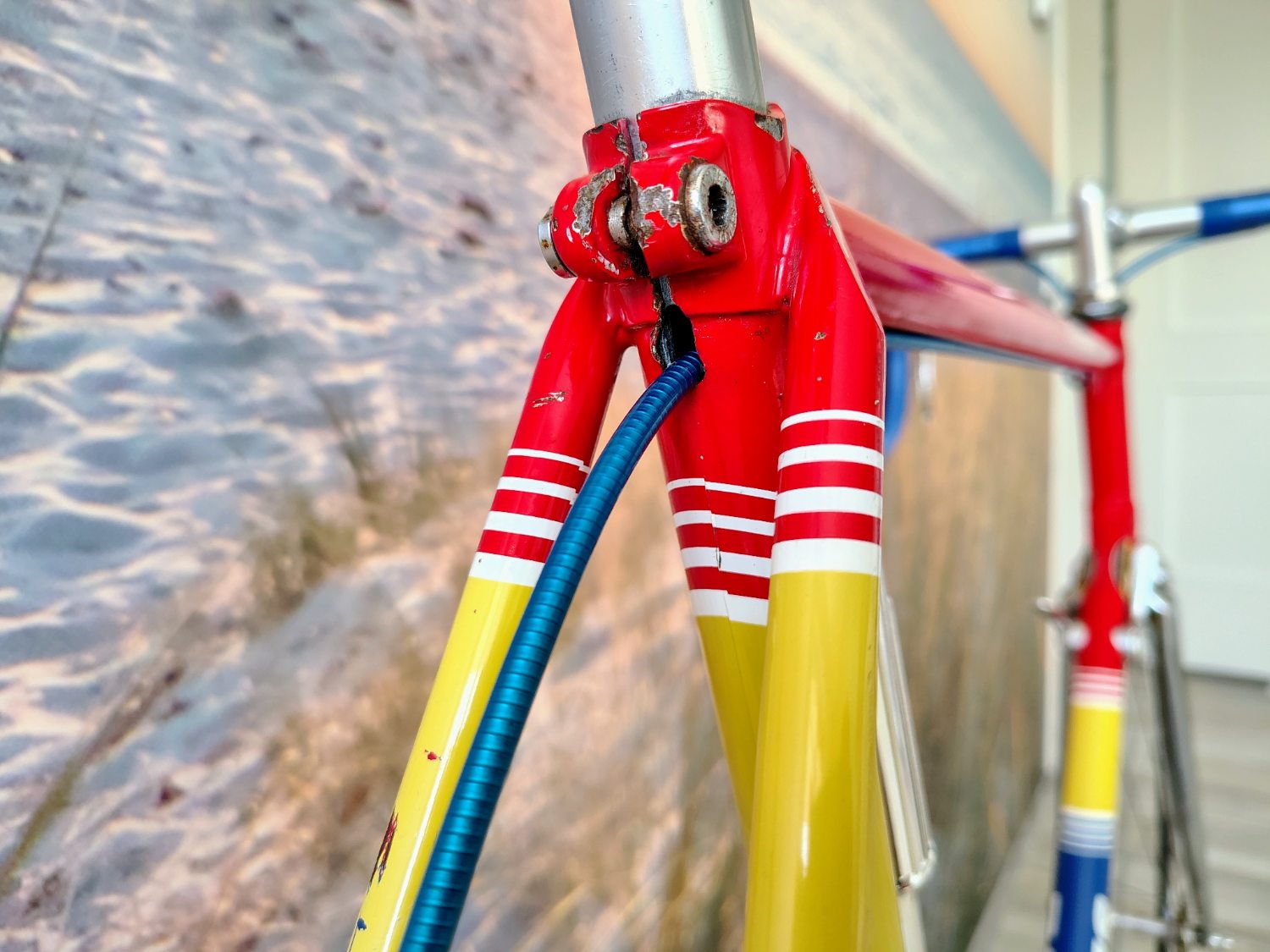

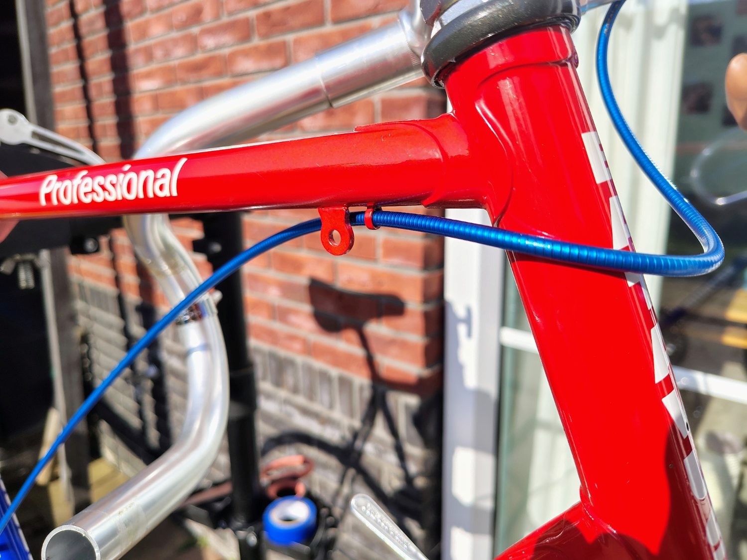

Ook opvallend is daarbij de kabelgoot onder in de bovenbuis, waardoor de kabel nagenoeg volledig weggedrukt kan worden in het frame. Het is de enige Professional die ik ken met deze goot, alle andere hebben een interne kabelgeleiding dwars door de buis heen. Er is een gat geboord dwars door het frame én de zadelpen heen, om de kabel mooi strak te laten eindigen op de AX-remhoef.
De fiets is origineel van een profrenner geweest, maar de naam van deze renner is door de vorige eigenaar nergens genoteerd en nu vergeten. Door de goot, het vroege gebruik van de decals en de mooie mix aan onderdelen is het een fijne fiets in ieder geval.

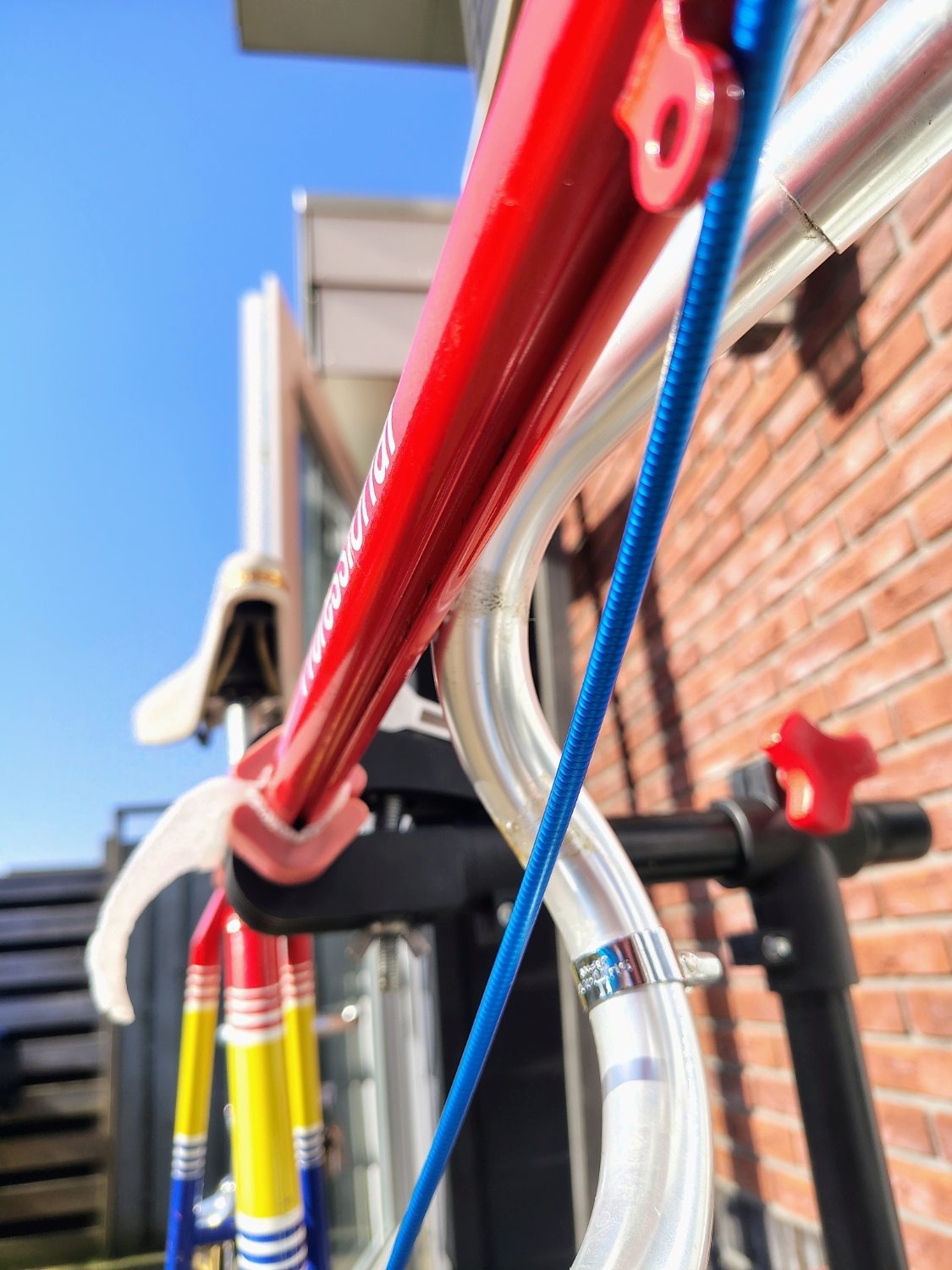

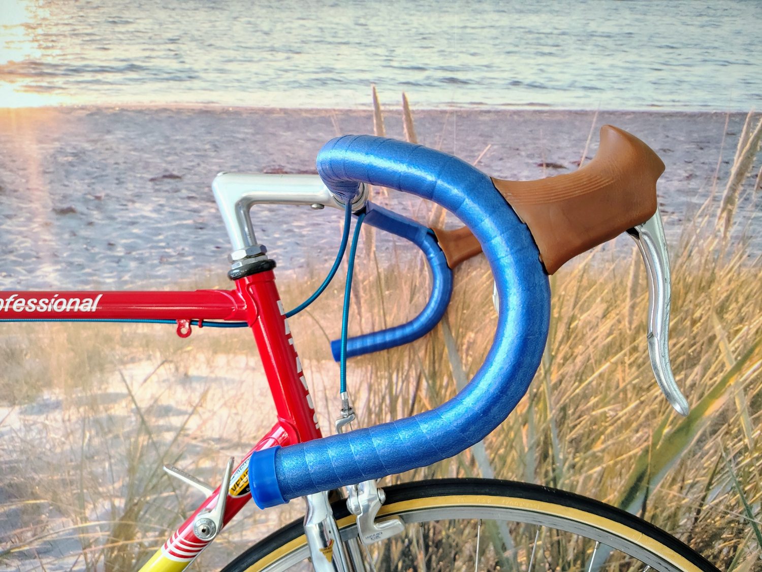

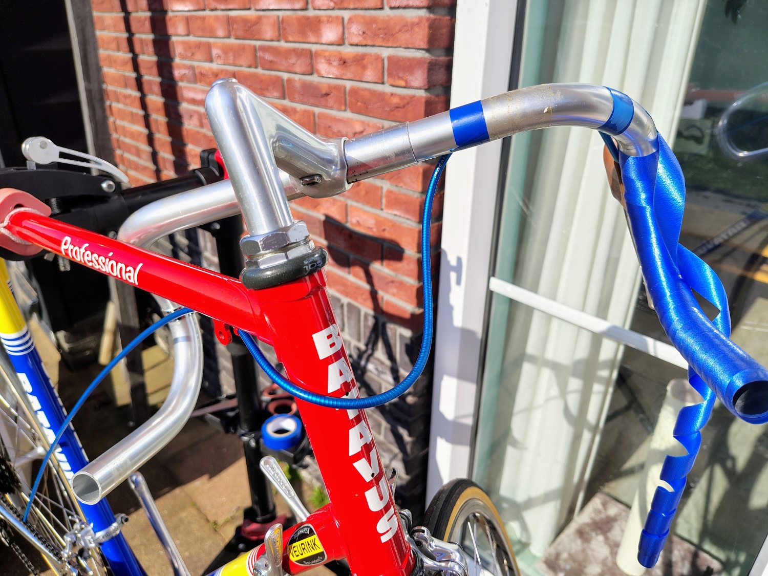

De fiets is trouwens dus inmiddels af. Naast poetsen en smeren heb ik vooral kleine dingen weer teruggebracht in originele staat:
-blauw Benotto lint er op (tijdens het strippen vond ik onder de remgrepen nog een stukje oud Benotto-lint in deze kleur, supercool als dat gebeurd)
-weer voorzien van Dura Ace AX remgreeprubbers en de blauwe AX-remdopjes zelfs nog kunnen vinden.
-NOS Modolo rembuitenkabels
-chromen framepomp, omdat die zo mooi is :)

Prachtig mooi ding... :D

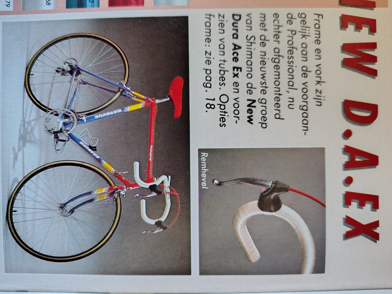

In mijn herinnering waren ze uitgevoerd met wit Benotto lint? Maar ik kan me vergissen met de versie van ervoor....

Klopt helemaal! Als je in 1985-1987 koos voor de standaard uitvoering, was het altijd wit lint en rood zadel. Maar bij deze zat er dus nog een stukje blauw lint onder de remgreepklem.. :D

Ken deze buis van Columbus, maar geen idee wanneer ze daar mee begonnen zijn. In de catalogus beelden ze hem trouwens af 180 graden gedraaid, zodat er altijd water in blijft staan ;)

Ha, zweetgootje! :lol:
