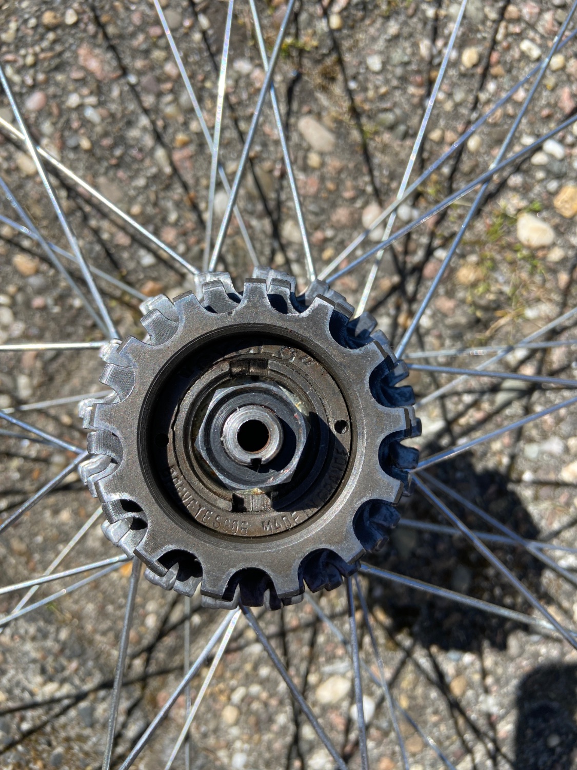

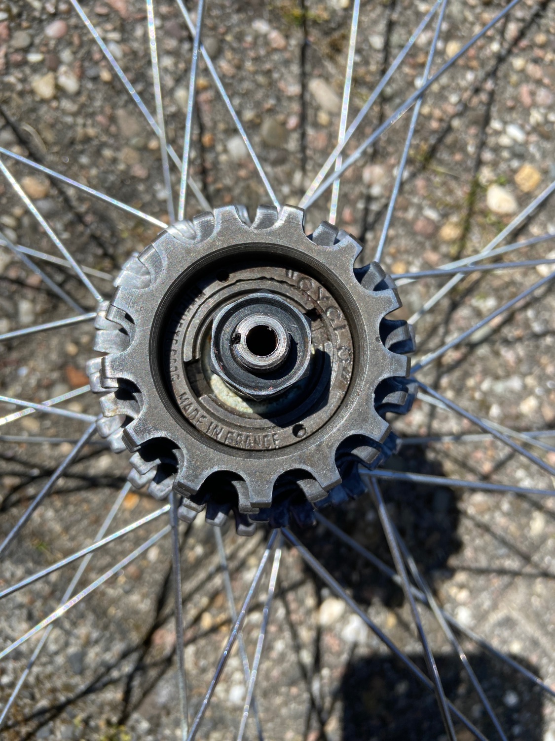

Beste,
Een recent aangeschafte fiets heeft een 5-speed Cyclo freewheel, 13-17 tanden. Ik ben bang, weet het vrijwel zeker, dat ik hier in Limburg weinig heuvels mee op kom.
Daarom mijn vraag of jullie suggesties hebben (merk) voor een vervangend freewheel, met bijvoorbeeld 13/14-26 of 13/14-28 tanden. Freewheel zit gemonteerd op een oudere Campagnolo naaf, draad (frans, Italiaans of engels) weet ik niet, heb het freewheel er nog niet afgehaald.
Vriendelijke groeten,
Rob
Rob

Re: Cyclo freewheel 13-17t
bij campagnolo naven staat meestal het type daad in de naaf geslagen, net naast de draad voor het freewheel. Dan kun je de draad ook zien zonder dat hij eraf hoeft
Verder kan er natuurlijk alles op. Het hangt een beetje van je derailleur af hoe groot hij aankan.

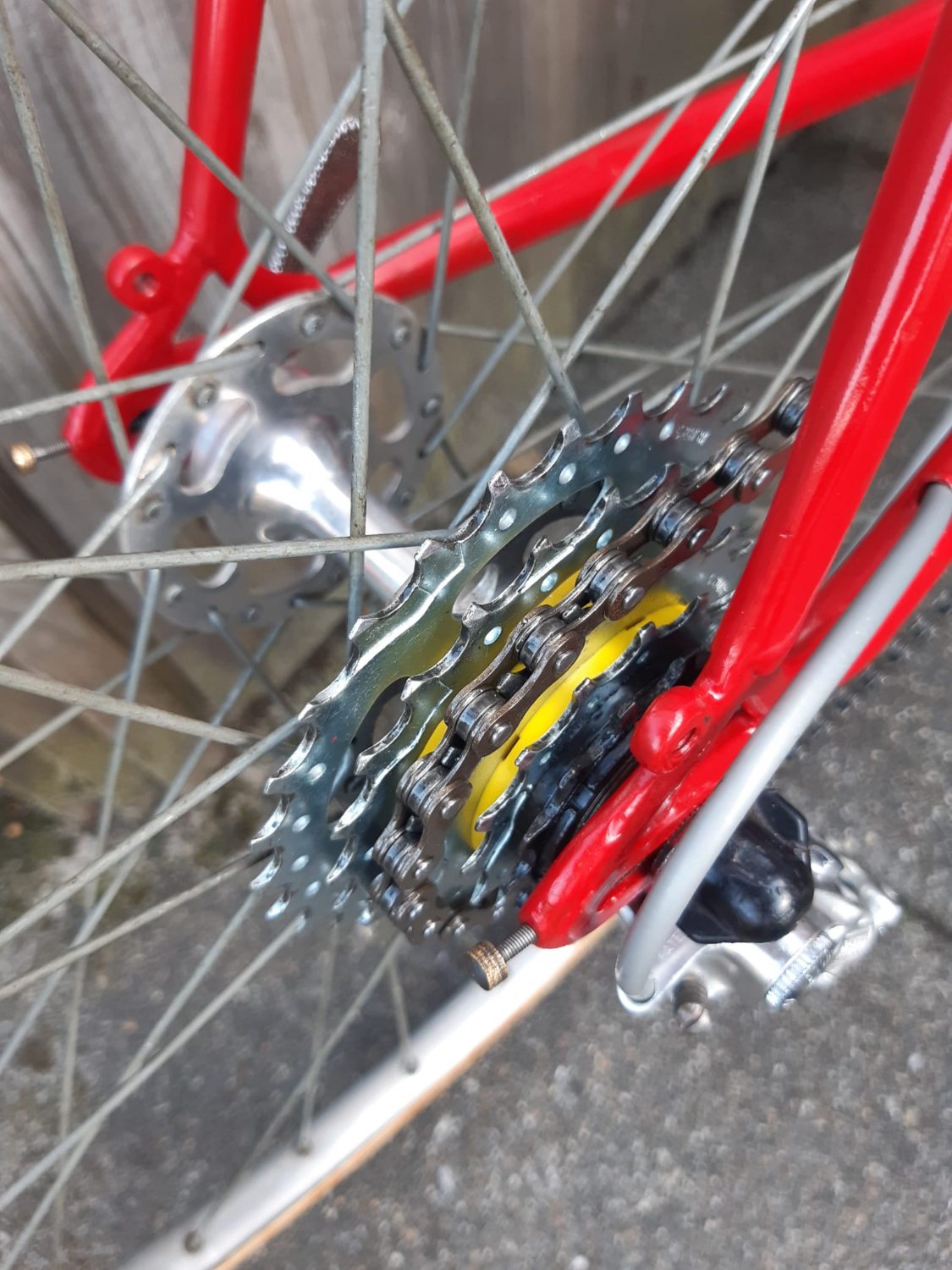

Bij de firma budgetfietsonderdelen.nl is te koop een 5 vit. Sunrace 5 vit UWF2. 14-16-20-24-28 tands freewheel. Gele spacers. Freewheelhuis met een vrolijk klassiek rateltje. Kan ik aanbevelen...
Vandaag geprobeerd het freewheel eraf te halen maar geen succes, ik had een afnemer die leek te passen maar dat ging toch niet. Een nieuwe besteld waarmee het wel zou moeten lukken ...
Hallo Rob,
Zelfs binnen een merk zijn er vaak meerdere types afnemers
