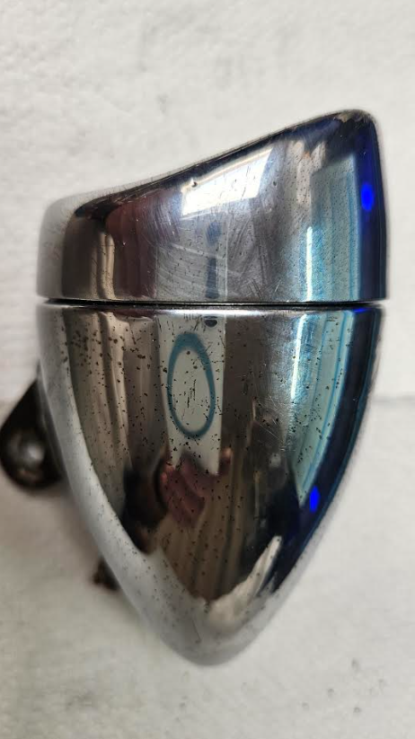

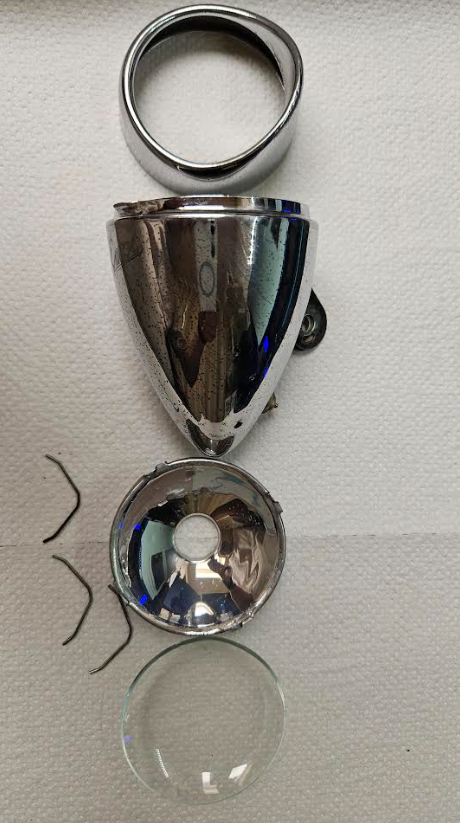

Vandaag de Empo koplamp uit elkaar gehaald en getracht zoveel mogelijk zijn oude glans terug te geven.
Helaas vergeten foto's te nemen van "before"

Deze zal waarschijnlijk (tijdelijk) op de Gazelle komen: https://forum.oudefiets.nl/viewtopic.php?t=10231
Totdat ik de correcte koplamp gevonden heb.

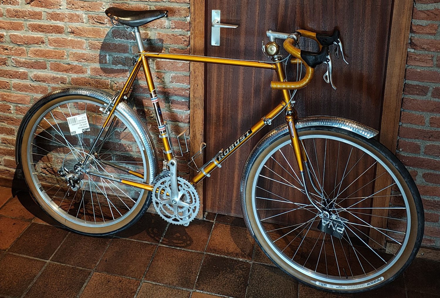

Ik had nog een setje goedkope nieuwe 650B-wielen staan, en toen ik vorige week bij Rose Gravelking Slicks in de maat 27.5 x 1.9 (=650 x 48B) zag voor €12,15 per stuk dacht ik: "Da's geen geld, die passen vast wel ergens in." ;)
Dat viel nog niet mee. 48mm is best wel breed, en voor de meeste liggende achtervorken van mijn fietsen teveel van het goede. De enige die dat leek aan te kunnen was mijn Robust, dus vandaag daar de 28"-wielen uitgehaald en maar eens een mock-up gemaakt.
Zo te zien past het allemaal nét.
Er zijn nog wel een paar aanpassingen nodig:
  • de losse derailleurhanger zit een juiste positionering van het achterwiel in de weg
  • de spatborden van 55mm breed had ik ook nog, maar zullen wel wat "massage" nodig hebben om netjes te passen
  • de voorvork blijkt niet helemaal recht. Bij 28mm banden was me dat niet opgevallen, maar door de kleine resterende ruimte valt de kleine afwijking nu wel op
  • de Weinmann 750 remhoeven blijken te kort, maar ik heb gelukkig ook nog een set MAFAC "RAID"-hoeven, en die passen zo te zien nét wel
Kortom: ik ben nog wel even zoet. Wordt vervolgd.

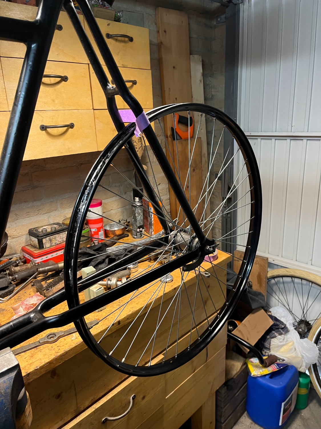

Iemand in Helmond heeft NOS velgen te koop.
Ik ben gaan kijken en kwam erachter dat het allemaal 26” of 559 velgen waren.
Ze zijn breed dus goed voor een tandem. Een transportfiets zou ook kunnen
Er is één 571 velg bij die meteen ook weer wat smaller is.
Hij heeft ze op marktplaats staan.
Ik hoopte transportfiets velgen van 28” te vinden. Om mijn diepgaande teleurstelling enigszins te bezweren ben ik toen maar het achterwiel van de Opel gaan spaken.
Da’s gelukt dus nu voel ik me wel weer wat beter. 8-)

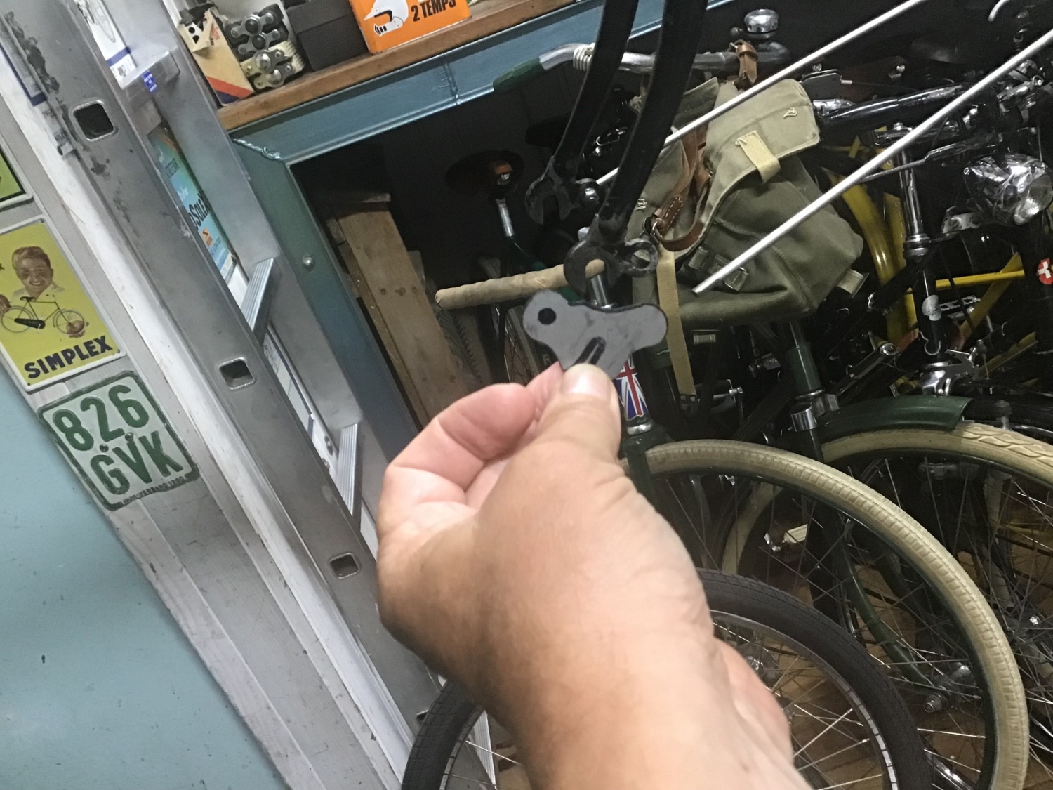

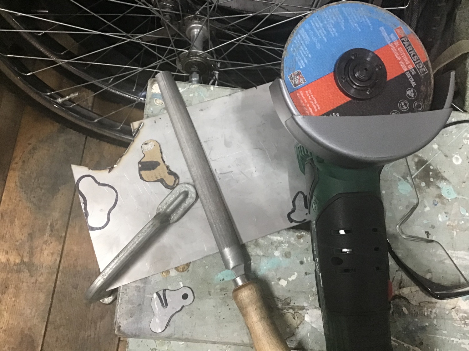

Ik maak van rvs plaat plaatjes om een extra oog aan mijn voorvork te krijgen om een extra spatbord beugel te monteren.
Bij gebrek aan een CNC machine gebruik ik een slijptol en sta ik een uur te vijlen om er model in te krijgen!
Ouderwets handwerk dus. Project wordt vervolgt.

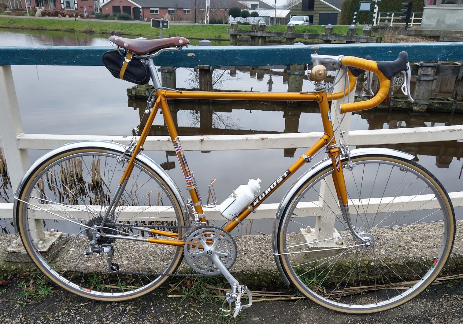

Beau-Velo schreef: 24 jul 2025, 21.30 Dat ziet er Robu(u)st uit! Heel mooi!
Dank je. De conversie doet wel een beetje pijn, want ik was nogal gecharmeerd van de vorige versie:
met 28 inch.jpg (429.45 KiB) 47719 keer bekeken

non-fixie schreef: 24 jul 2025, 23.58
Ja dat snap ik. Zo is hij ook heel mooi. Die spatborden maken deze fiets gelijk zo Frans zonder te weten waar Robust vandaan komt? Maar met een paar uurtjes sleutelen en afstellen ben je weer terug bij het oude toch?
