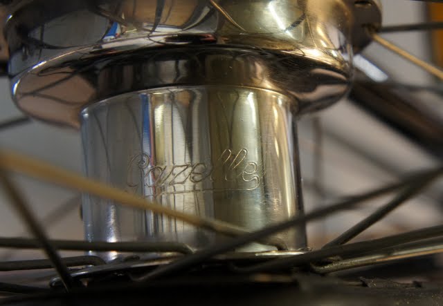

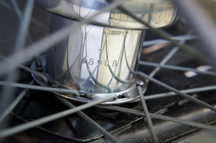

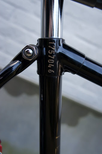

Voor het opstellen van een dateringslijst ben ik op zoek naar Gazelle 3-naaf serienummers met bijpassend Gazelle framenummer.
Mocht u de gevraagde gegevens of dergelijke fiets met naaf hebben, dan kunt u meewerken aan deze lijst door de nummers hier of in een PB te melden.
Het betreft dus deze naaf
het serienummer
het framenummer
Voor deze naaf is dat dan 18908 - 1757046
Alvast bedankt.

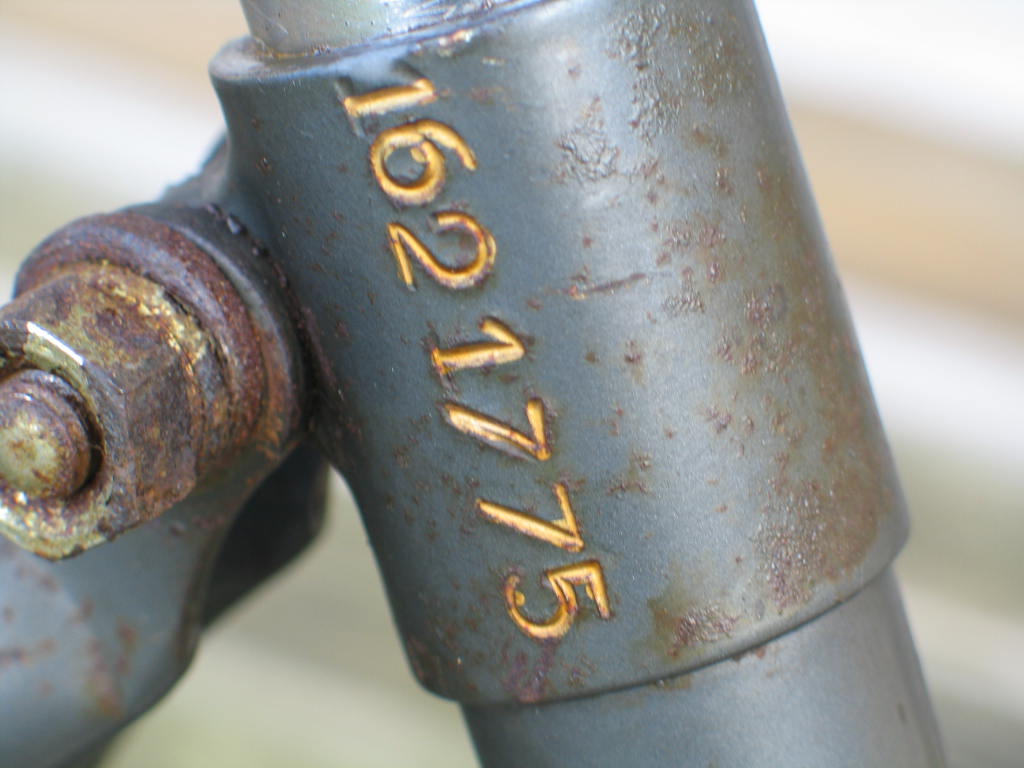

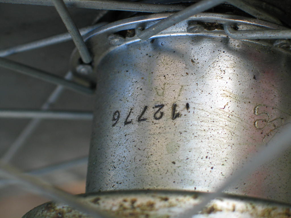

dit zit in mijn Gazelle V8.(of 8V)
Je presenteert de resultaten wel een keer op de site of in Het Rijwiel?
- gazelle V8 1962 007.jpg (86.03 KiB) 10337 keer bekeken
- gazelle V8 1962 005.jpg (105.91 KiB) 10337 keer bekeken

Dit is raar Maarten,maartenB schreef:goed initiatief!!!
De Sport Populair van Gerard, is één tot twee maanden jonger dan die van jou, maar de naaf zit wel 1500 exemplaren later.
naaf - bj - framenummer - type Gazelle
14392 - 1962 - 1.610.566 - Sport Populair van Gerard
12776 - 1962 - 1.621.775 - 8V van Maarten B
Mogelijke oorzaken:
- één van beide is niet meer de originele
- in de fabriek is de nummering niet nauwlettend opgevolgd

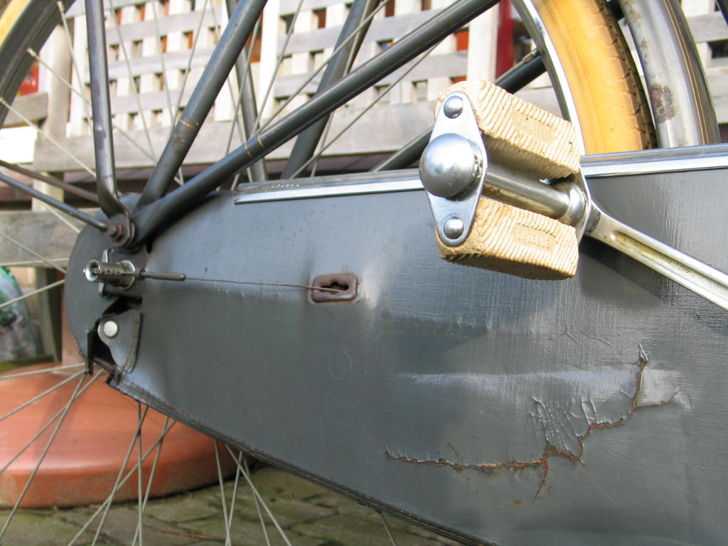

Ja Ed, dat zijn nou de raadselen waarvan ik verwacht dat jij ze op gaat lossen als je 100 van deze combi's bij elkaar hebt staan!
Gezien de kettingkast denk ik zeker te weten dat mijn fiets een Gazelle naaf had af-fabriek, of die naaf ooit is gewisseld weet ik natuurlijk niet. Maar ik vermoed niet.
