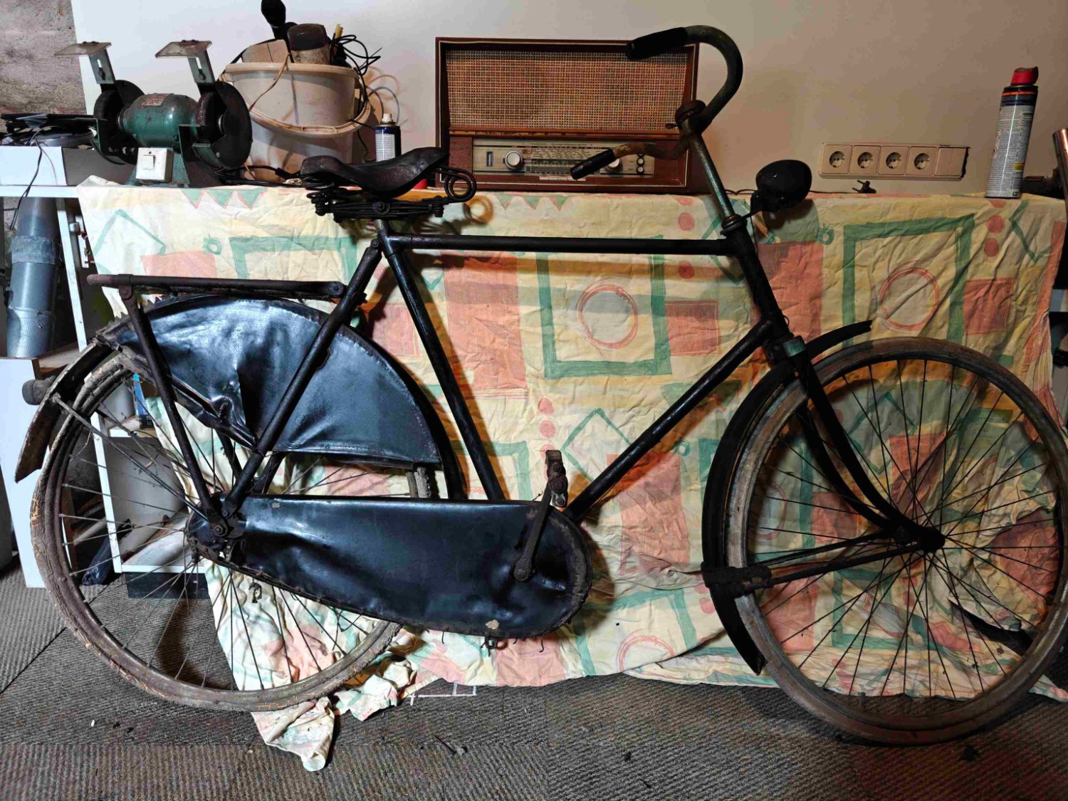

Ik denk nu dat ik een Fongers HF 60 heb gevonden.
Alleen zou ik graag het jaartal willen weten.
En of het wel een Fongers is? Er zit namelijk een Gazelle zadel en jasbeschermers op.

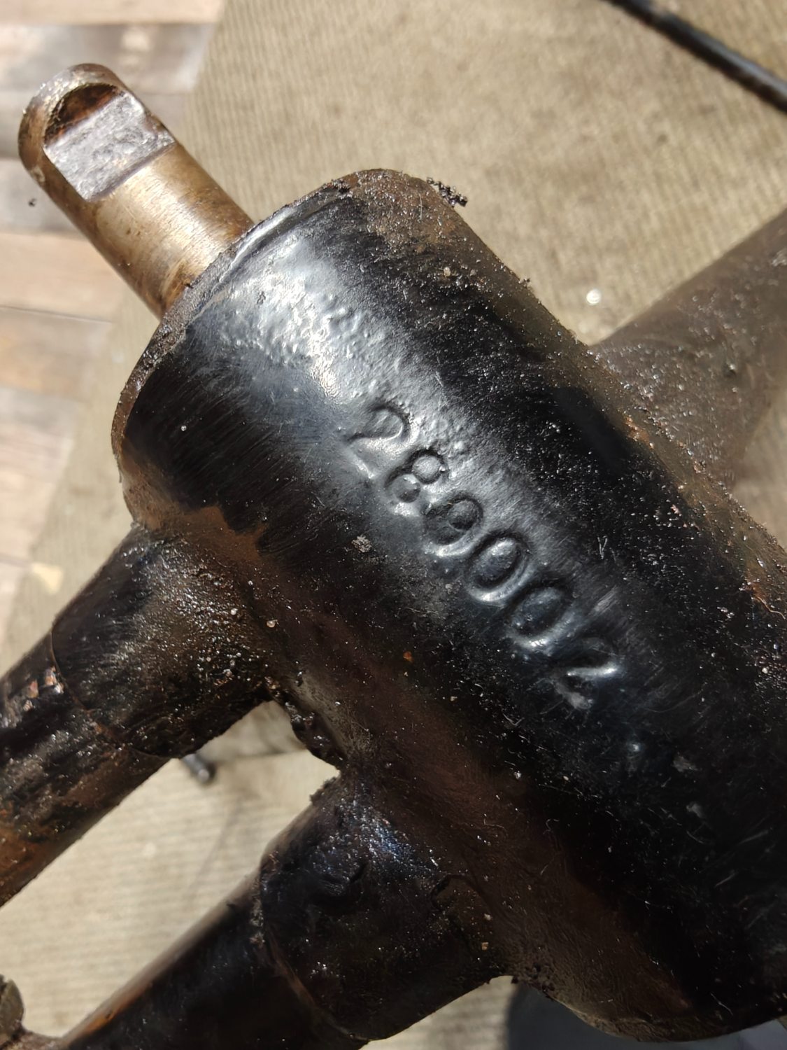

Ook als naar het serienummer tussen de trappers kijk en die bij Gazelle opzoek kom ik op 1927 uit.
Pas toen ik de kettingkast had verwijderd zag ik aan het tandwiel dat dit een veel voorkomend patroon is bij Fongers fietsen.
Wie kan mij meer informatie geven.

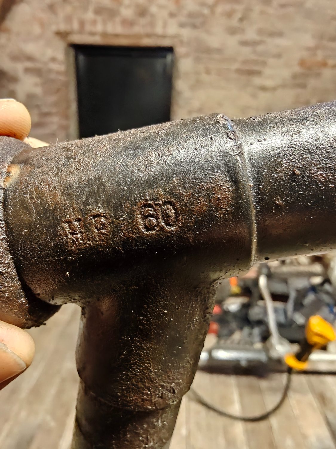

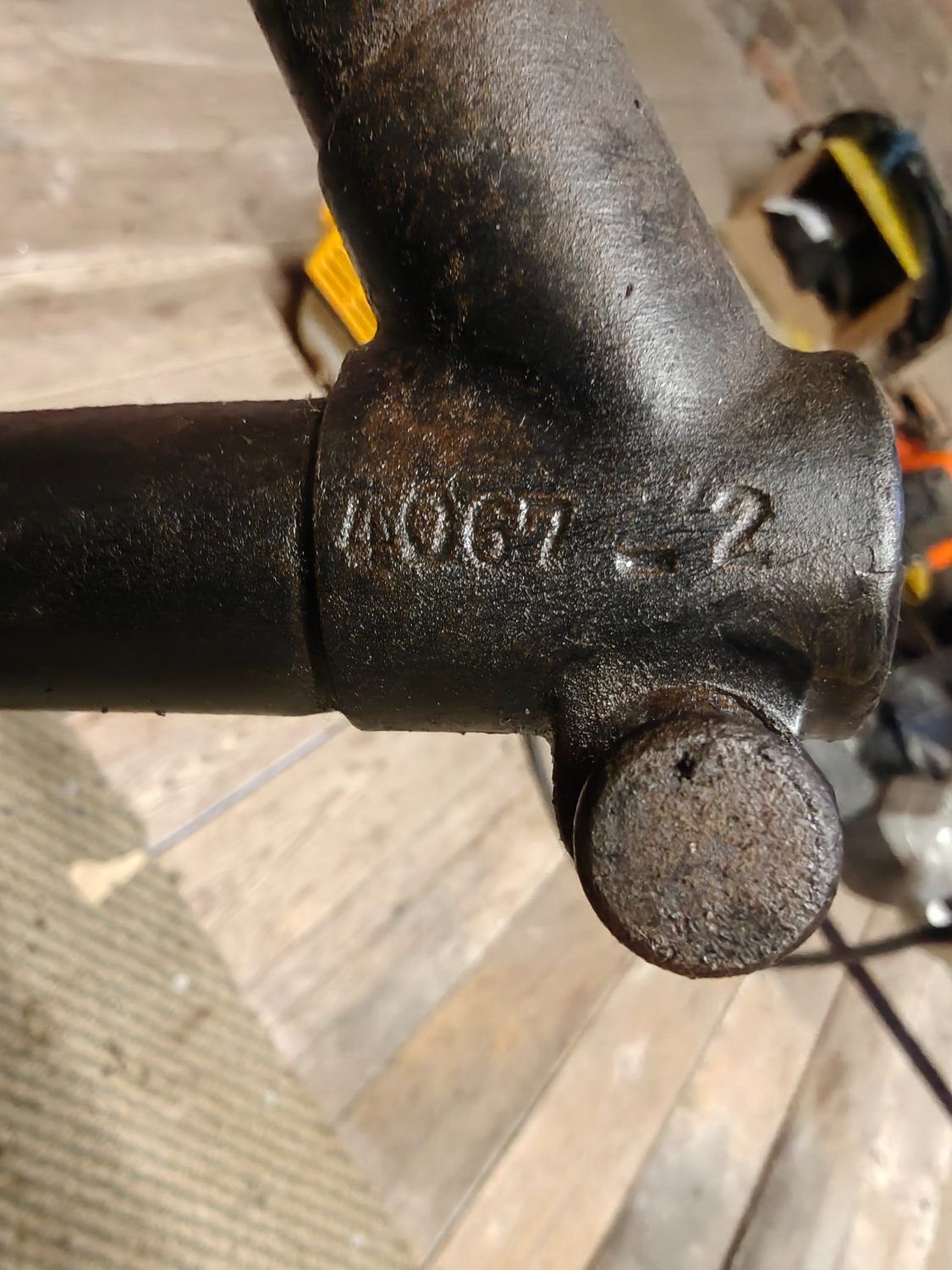

HF 60
4067_2
289002
Dit zijn de nummers die ik van het frame heb kunnen aflezen.
Fongers HF 60 of is het toch anders

Re: Fongers HF 60 of is het toch anders
Duidelijk Fongers. Mooie fiets.
Het framenummer op de zadelbuis staat voor 1940 en dan het 2 e frame van de 67 e badge van 100 fietsen.
Het nummer op de trapas wordt barrelnummer genoemd en is als ik het goed zeg een doornummering van een eerder systeem van framenummers.
Rond 1923 begon men met het aangeven van jaartallen en badge (100 stuks) nummers in het nummer op de zadelbuis.
Bedankt voor de reactie en uitleg over de nummers.
Nu wil ik de fiets natuurlijk weer fietsbaar maken en het liefst zo orgineel mogelijk.
Ik mis wat onderdelen zag ik bijvoorbeeld een dinamo en een trapper en een set banden natuurlijk.
Is er ergens een lijst met onderdelen en merken te vinden van deze HF 60 uit 1940? En heeft iemand foto's van een HF 60 uit 1940?
En ik wil alle onderdelen weer mooi en glanzend maken door hem te schuren en polijsten en verven/spuiten. Is er een merk verf aan te raden?
Hallo Elco,
Zou de fiets mooi origineel houden en niet schuren of verven,of het moet een roestvast zijn maar zo ziet die er op de foto niet uit,
Groetjes Hans
Groetjes Hans
Als ik het frame vast pak krijg ik een beetje oranje handen van de roest. Misschien kan ik hem door middel van elektrolyse een beetje ontroesten. Maar daarna moet ik er wel een bescherming overheen doen anders is die zo weer verroest.
