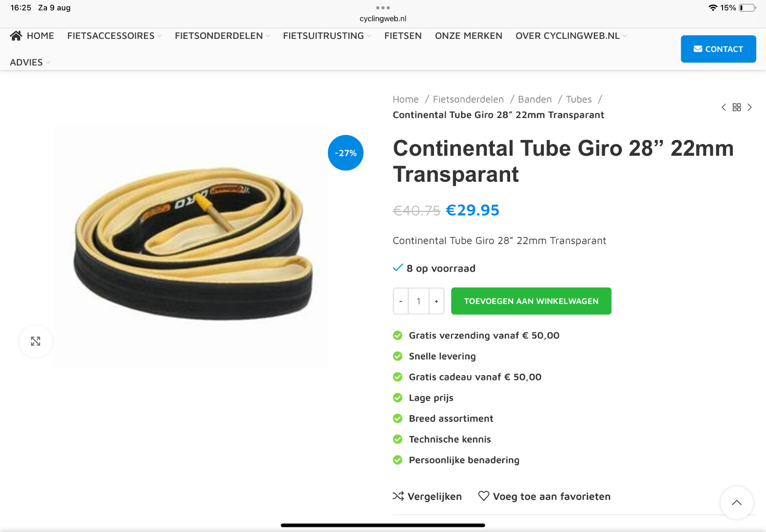

Mijn vraag is: zijn de moderne tubes zonder meer geschikt om met kit te monteren op de oude aluminium velgen, bv die op de foto hieronder?
Of zijn er speciale “vintage tubes”?
En welke zijn aan te raden?
Jan
Nieuwe tubes kitten hetzelfde als oude, maar voor carbonvelgen heb je andere kit. En als je een bredere tube kunt vinden dan 22 mm is dat ook niet verkeerd

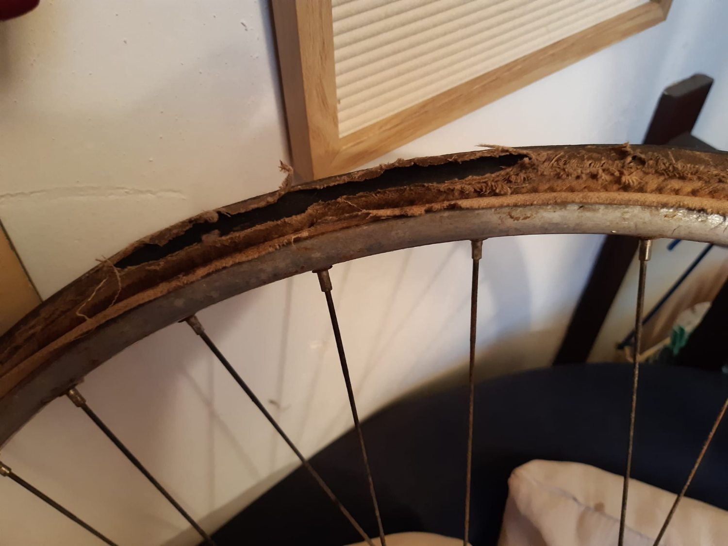

Vorig jaar kocht ik een heel oude RIH, die naar verluidt 50 jaar in een Wageningse kippenschuur had gebivakkeerd. De tuben daarvan waren compleet verrot. Eentje kwam in delen van de velg, en de andere nog (min of meer) in zijn geheel. En die houdt nu nog lucht.
Dat was er eentje al met butyl binnenbandje, terwijl ze destijds doorgaans met latex binnenbandjes werden uitgevoerd. Nu doen ze dat alleen bij Dugast nog, met van die witte latex binnenbandjes. Michelin gebruikte groene, en Vittoria rood/roze binnenbandjes.
- rih tube.jpg (136.63 KiB) 1518 keer bekeken
