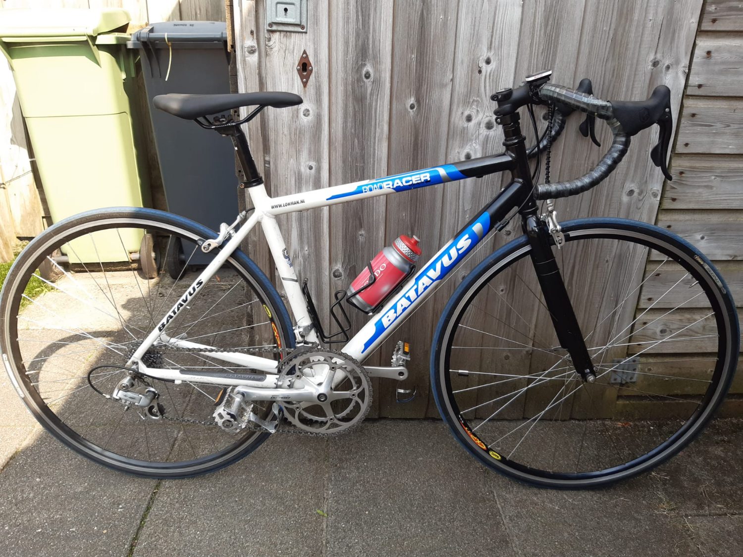

Ik ben een klein maatje 2001 Batavus Road Racer aan het opknappen, maar stuit op een probleempje waar ik niet 1-2-3 raad mee weet. Gebeurt me niet zo vaak. De crankset is van Campagnolo Daytona, de remmen van Campagnolo Avanti, de derailleurs types (9-speed) kan ik niet vinden, net als die van de naven niet. Die laatste geeft het probleem, met name achter. Het zijn naven met industrielagers. En ik wilde de as verwijderen want ik kan de cassette afnemer niet ver genoeg op de body schuiven omdat er net niet genoeg ruimte (?!) is, om hem te laten aangrijpen. Ik dacht ik demonteer wel even de as, maar dat was simpeler gedacht dan uitgevoerd. Aan de linkerzijde zit een stelmoer die geborgd wordt met een schroefje, maar ook dan krijg ik de naaf er niet. Ik wil eigenlijk de cassette demonteren om die en de body inspecteren, want die maakt in de freewheelmodus een hoop kabaal, niet altijd maar wel vaak. Té vaak. ;)

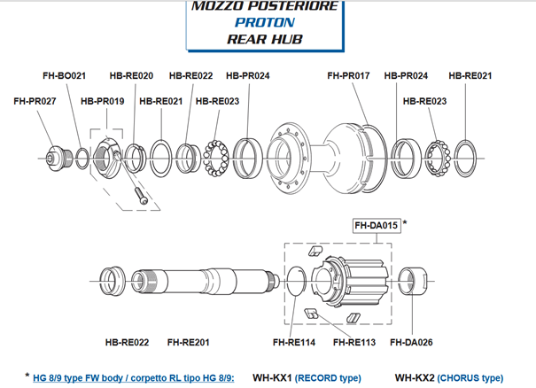

Dank, ik vermoed (na demontage, het lijkt allemaal op elkaar) dat het gaat om de ring FH-PRO017. Die is niet van metaal maar lijkt op een soort "pakking". Deze lijkt wat teveel ingedrukt, en mogelijk voor de herrie tussen freewheelhuis en de naaf te zorgen. Los dat ergens te zien te krijgen zal niet meevallen. Denk dat ik probeer los te peuteren en hem van een stukje kunststof na te maken....
probeer vooral of de freewheellagers nog goed zijn (vinger insteken en draaien, het zijn er twee) en het naaflager aan de freewheelkant heeft vaak last van water.
