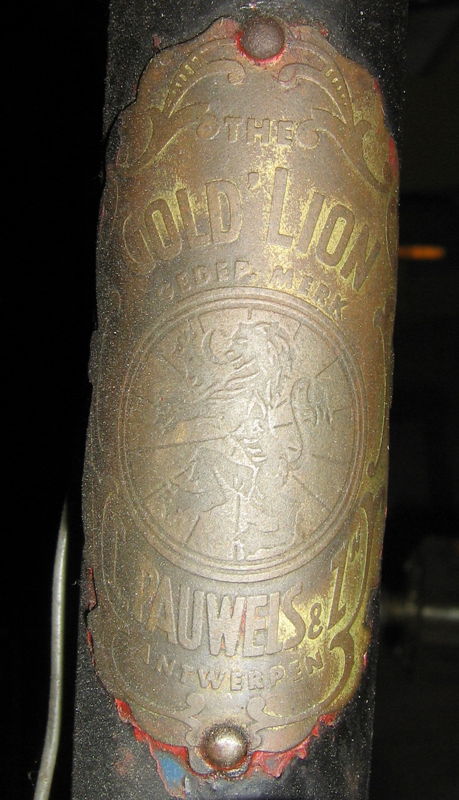

Ik heb een tandem van het ( Belgische- ) merk “The Gold Lion", waarvan ik het bouwjaar zou willen te weten komen.
Dit merk werd gebouwd te Antwerpen door C. Pauwels en zoon.
De enige info die ik heb, is dat dit bedrijf zeker actief was in het begin van de jaren vijftig, vermits het vermeld staat in het boekje " Recueil du cycle et de la moto " uit 1953.

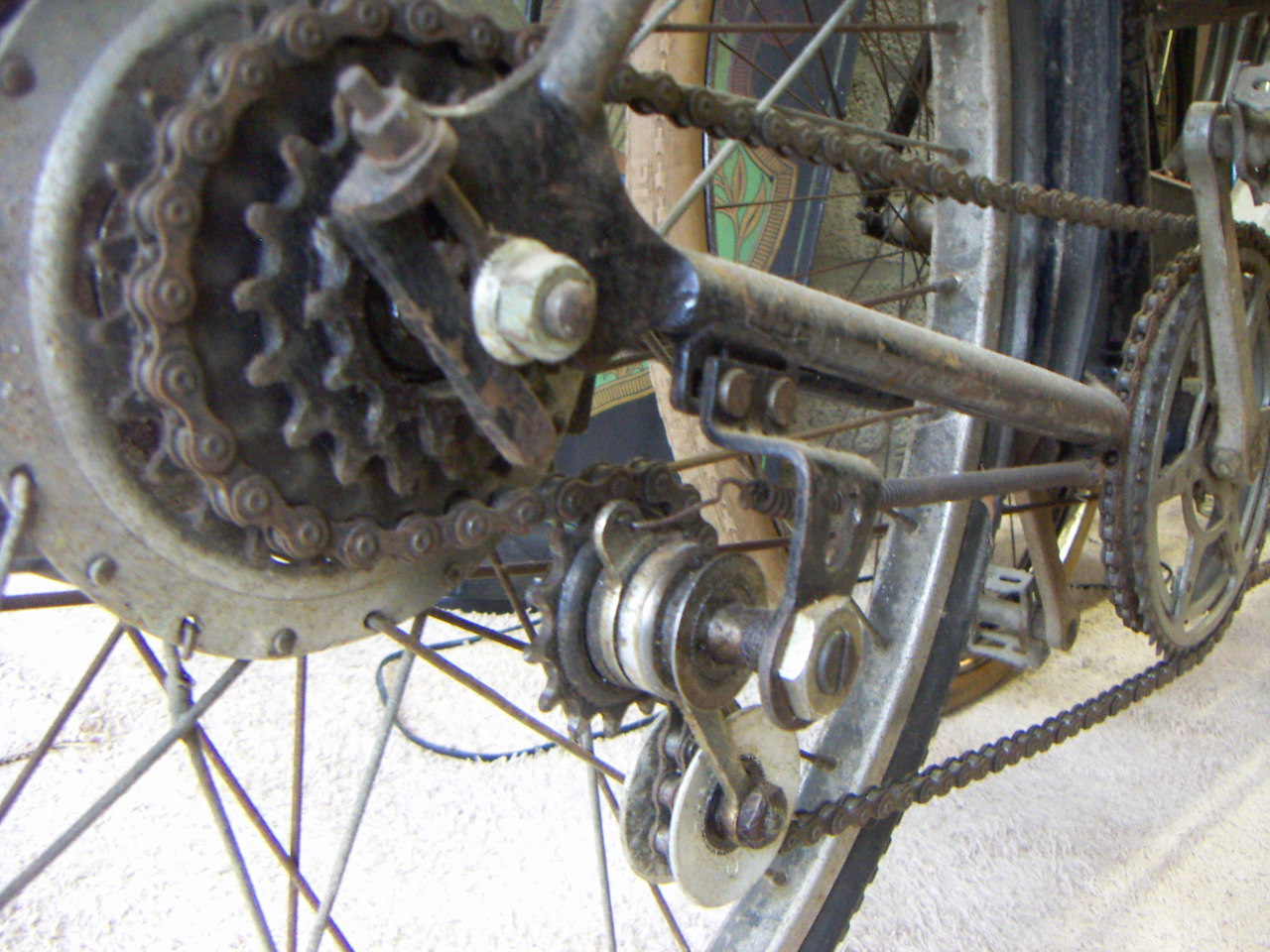

Achternaaf heeft 3 versnellingen ( schakelmechaniek ontbreekt ). Weet iemand wat daarop zou moeten staan - merk en type ?
Bijgaande foto' s geven misschien al wat meer info.

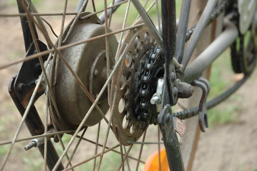

Wellicht heb je het niet gemerkt op voorgaande foto, maar het gaat hier niet om een naaf met inwendige versnellingen zoals de Sturmey- busversnelling, maar om een externe met derailleur.
Ik heb even de kettingwielen ingekleurd op de foto hieronder.
De bevestiging voor de derailleur ( pijltje ) geeft misschien iemand een hint om me te helpen bepalen welk merk en / of model hierop thuishoorde ?
Het bedieningshandeltje op de framebuis ontbreekt ook trouwens.
Heeft ook iemand misschien nog meer info over “The Gold Lion" dan wat ikzelf heb ( uit " Recueil du cycle et de la moto " ) ?
Er is hier namelijk gruwelijk weinig over terug te vinden...
Peter

Naar alle waarschijnlijkheid was deze uitgerust met een veer ( U moet dit zien als een veer opgerold als een croissant ) die je kon uit en intrekken met hendeltje en vaste stangen en GEEN kabeltjes.

Zoals ik zie woon je in Antwerpen , waarom zoek je de familie van de fietsmaker eens op, als je weet waar ze juist geassembleerd werden heb je veel kans dat nog enkele bewoners weten dat ze een zoon of dochter hadden, en die misschien niet ver daar vandaan wonen....alles is mogelijk, zo heb ik eens,een kleinkind en achterkleinkind gevonden van Fietsen "KLEINE DAVID " zelfs het balhoofdplaatje en stickers hadden ze nog.....het is misschien niet gemakkelijk maar misschien de moeite waard om toch te proberen....de aanhouder wint!! Grtjs Tsoezeroeleke

ZEKER DOEN HOOR.....de Familie opzoeken , want er staat bij & zoon. Grtjs Tsoezeroeleke

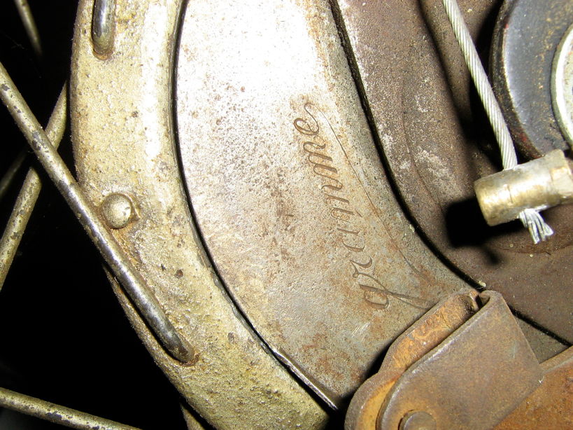

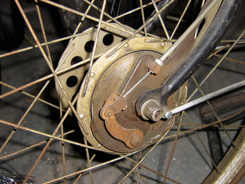

Over de trommelremmen van het merk “Gramme", denk ik ook wat meer gevonden te hebben.
Dit komt ook weer uit " Recueil du cycle et de la moto " uit 1953:
Ateliers de Construction Denis Gramme & C°, SPRL, Rue du trois Juin 27, Herstal
Fabrikant van onderdelen voor fietsen en motorfietsen - merken D.G.C. en GRAMME:
naven voor fietsen, naven met trommelrem voor fietsen, tandems, rijwielen met hulpmotor en motorettes of triporteurs.
Terugtrapnaven voor rijwielen met hulpmotor.
Stuurstangen en trapassen voor fietsen en rijwielen met hulpmotor.
Buiten de naam “Gramme" staat er nergens een nummer of datum op. Misschien aan de binnenzijde.
Zal ik dan wel zien als ik de remmen onder handen neem binnenkort. Momenteel is de remkracht zowat NIHIL :roll:

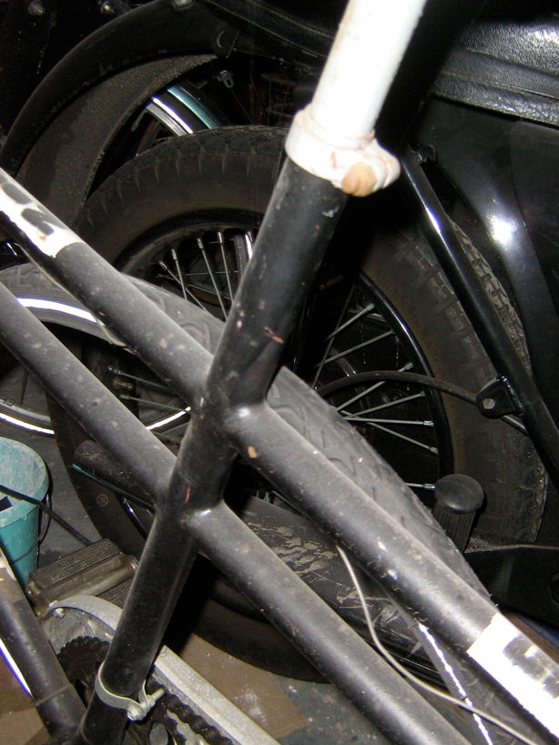

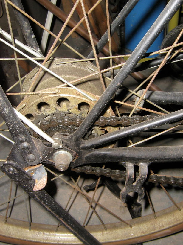

Ook op het frame is nergens een nummer te vinden; Maakt het natuurlijk wat moeilijk om te dateren, maar misschien zit er voor de kenners wel een hint in bijgaande foto' s:

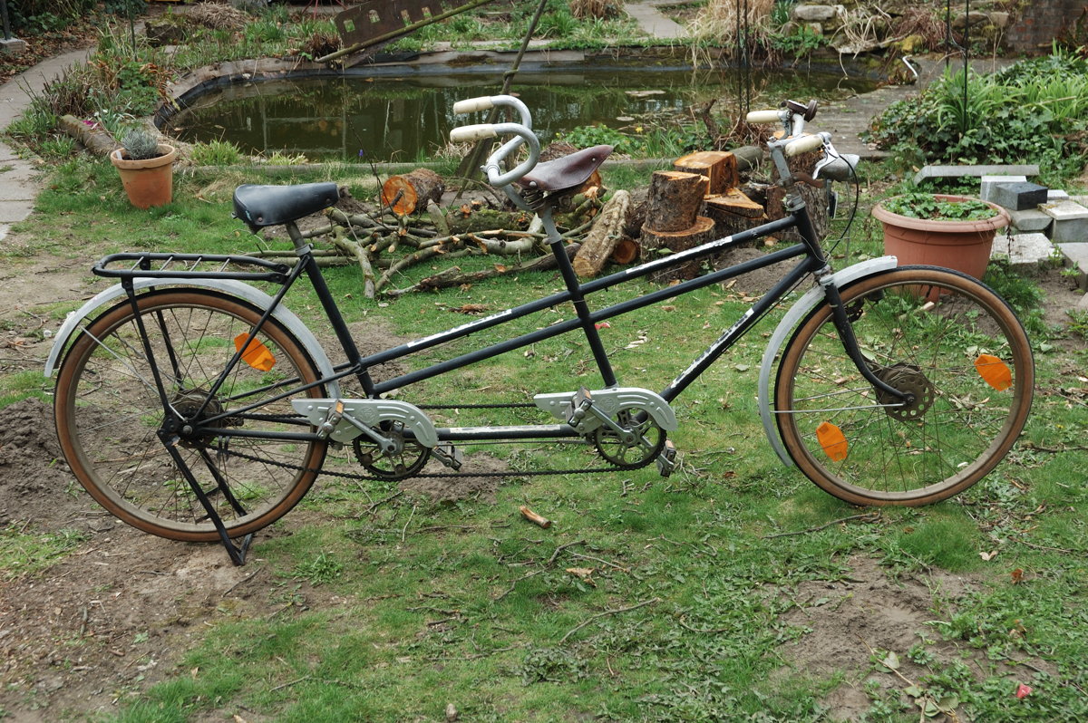

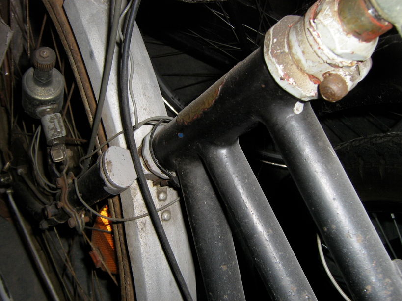

Zicht op de complete tandem

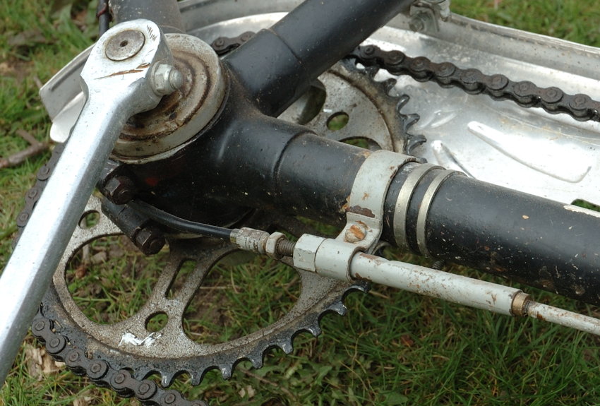

De voorste trapas met de overgang van kabel naar trekstang voor de achterrem.

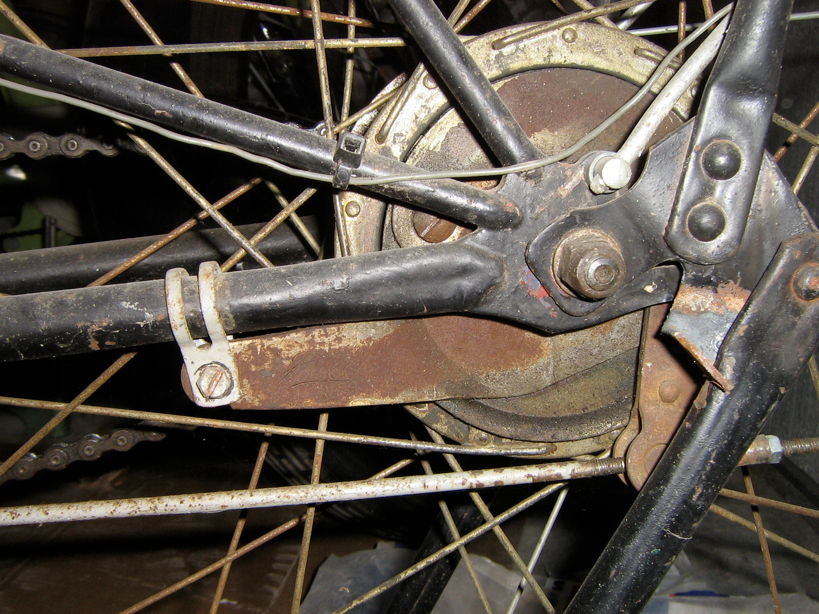

Nogmaals de achternaaf
De voorvork

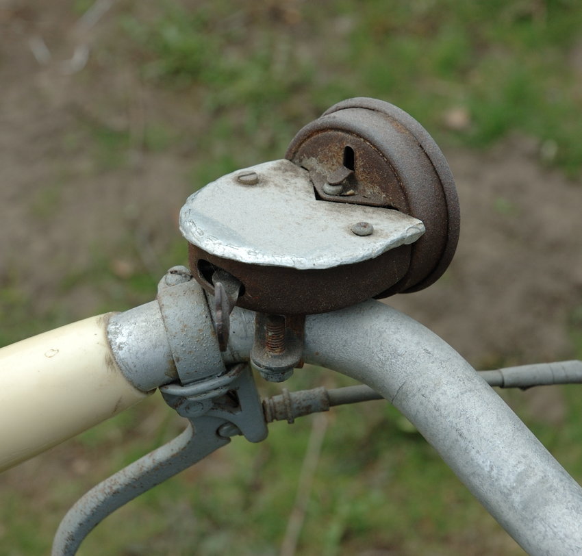

en de bel - die ook als lokfluit voor eenden gebruikt kan worden, want ze maakt een kwakend geluid :lol:
Het bovendeksel is duidelijk huisvlijt, maar weet iemand welk merk en tijdperk ?
Peter

Het is voor mij lastig de tandem te dateren maar ik wil je wel wat laten zien aangaande mijn tandem.

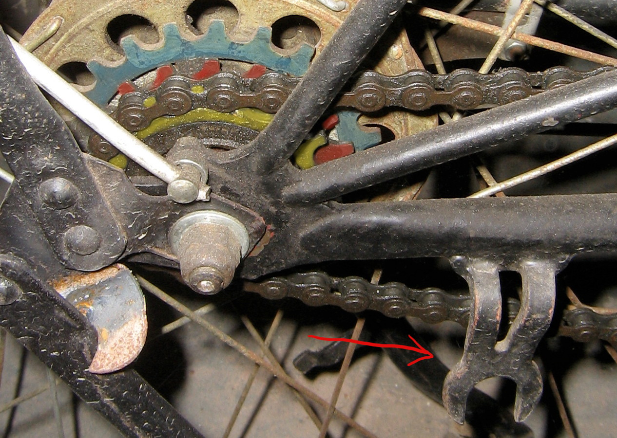

De derailleur zit namelijk op een vergelijkbare beugel als bij uw fiets.
Deraileur met draaimechaniek
De verplaatsing van deze deraileur over de tandwielen gaat door middel van een bewegingsschroefdraad. Er loopt een kabel vanaf de versteller om het wieltje van de derailleur en weer terug naar de versteller.
De foto laat denk ik wel zien wat de bedoeling is.
Overigens is hier de kabel gebroken en hangt wat losjes.
De tandem van de foto`s is een The Sun van kort voor 1940.
De derailleur is van het merk cyclo en de naven zijn van British Hub.
