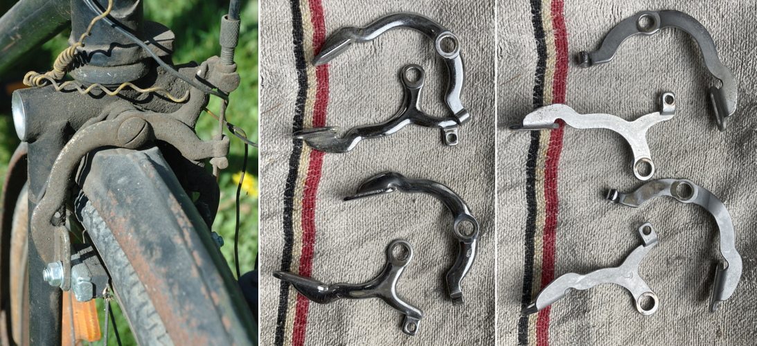

Gisteren weer wat dingetjes in het oxaalzuur gestopt en daarnet afgespoeld en gedroogd.
Links een foto van m'n Raleigh Sports Tourist uit 1953 toen hij hier bij mij arriveerde.
Op de foto' s midden en rechts, zijn de bovenste 2 helften degene die je op de foto links ziet, de onderste zijn van iets latere datum en zijn al voorzien van het ingestampte Sir Walter logo.
De “jongere" zijn wél ook ongepolijst aan de achterzijde, dus ik vermoed dat ze van vóór half jaren '60 zijn. Er zit ook overal nog koper onder.
Vooraleer ze in het bad gelegd werden, had ik ze uiteraard al van het meeste vuil ontdaan, maar het is wel altijd leuk om te zien hoe ze eruitkomen :D
Remklauw voor-na.jpg (202.69 KiB) 6553 keer bekeken

Oxaalzuur ken ik van tegen stollen van bloed.
En het schijnt het ook goed te doen op hout.
Maar metaal mee reinigen is nieuw voor mij. Maar het resultaat mag er zijn. En gewoon verkrijgbaar. Dank voor de tip.

Oxaalzuur is een giftige stof. Voor de particulier moeilijk te krijgen. Vroeger werd het succesvol gebruikt voor bloedvlekken (Hb-ijzer) en roest. Voor wie er voorzichtig mee omgaat erg praktisch!

wimjansen schreef: 26 okt 2025, 23.30 Oxaalzuur is een giftige stof. Voor de particulier moeilijk te krijgen. Vroeger werd het succesvol gebruikt voor bloedvlekken (Hb-ijzer) en roest. Voor wie er voorzichtig mee omgaat erg praktisch!
Je kan het nochtans gewoon in de doe-het-zelf zaak krijgen hoor.
Uiteraard moet je altijd opletten als je met zulke dingen omgaat.
Peter

Jawel, na het zuurbad afspoelen in een badje met natriumbicarbonaat en dan goed droogblazen met heteluchtpistool, zodat de onderdelen door en door droog zijn.
Uiteraard ook handschoenen en oogbescherming gebruiken...

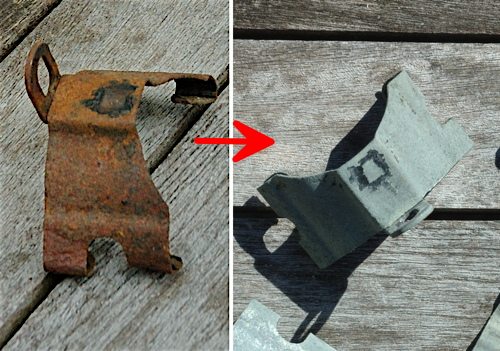

Hier nog eentje voor- en na:
Peter
