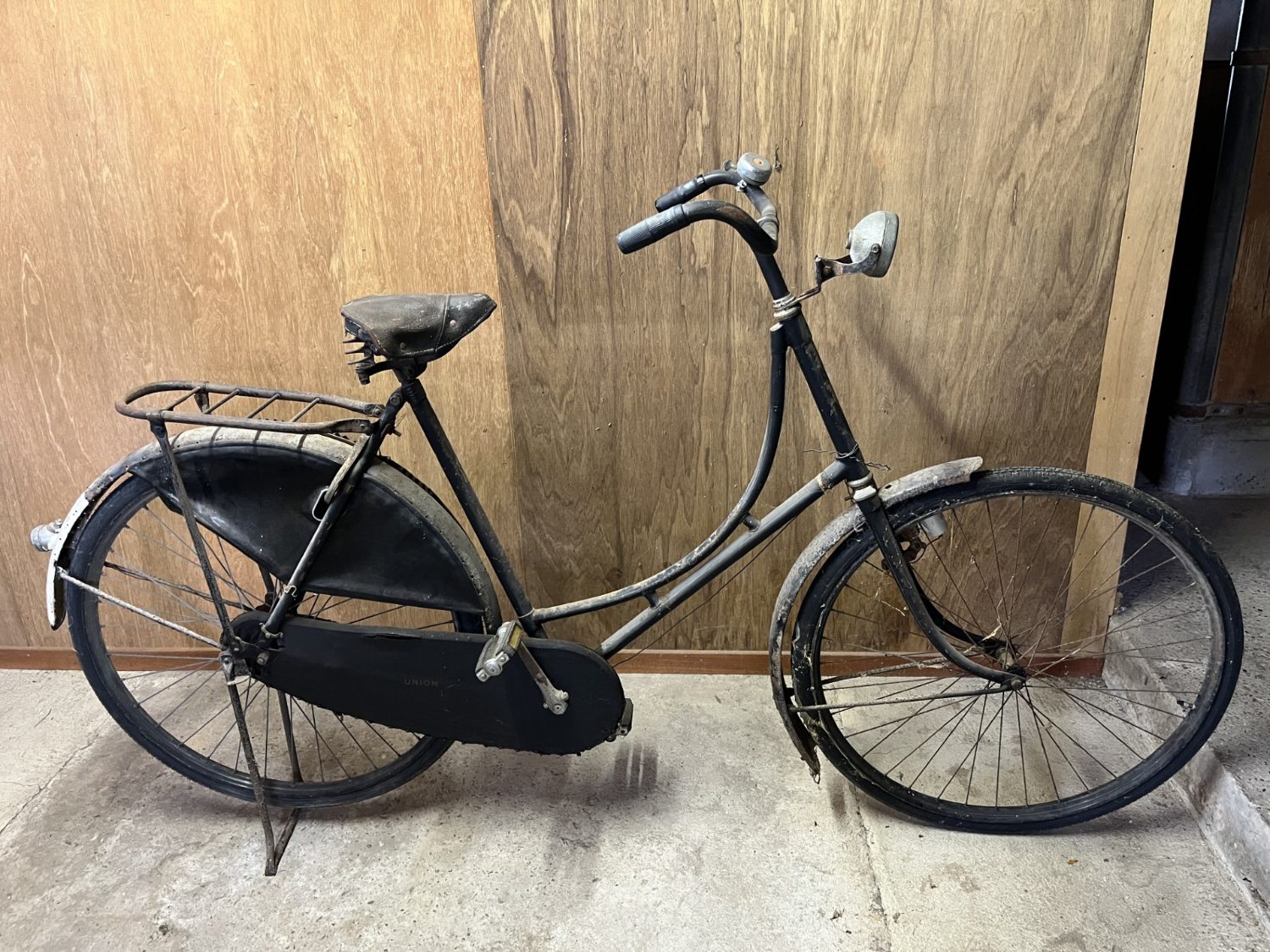

Wie van onze leden geeft deze fiets een mooie bestemming? Stuur een persoonlijk bericht en ik breng je in contact met de aanbieder.

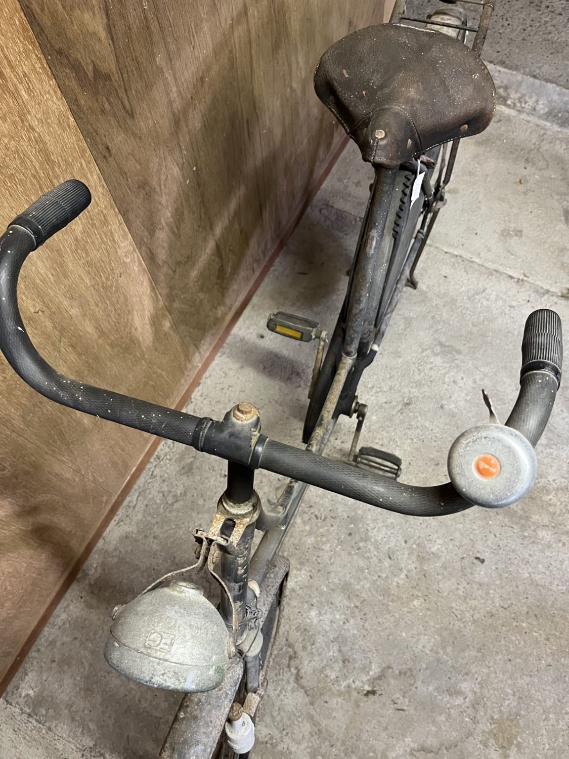

de Fongers koplamp is een mooi detail

Er zijn meer damesfietsen van UNION met twee verbindingen in het frame maar daar is het framenummer anders ingeslagen. Hier is er eerst een 1 en daaronder 41954 te lezen. Ik zelf vermoed dat de fiets van 1934 is.
Maar waarom die 1 er boven staat is nog een raadsel.
Misschien niet genoeg ruimte en moet het als 141954 gelezen worden.
Er zit een koplamp van Fongers op. De fitting is helaas verdwenen.

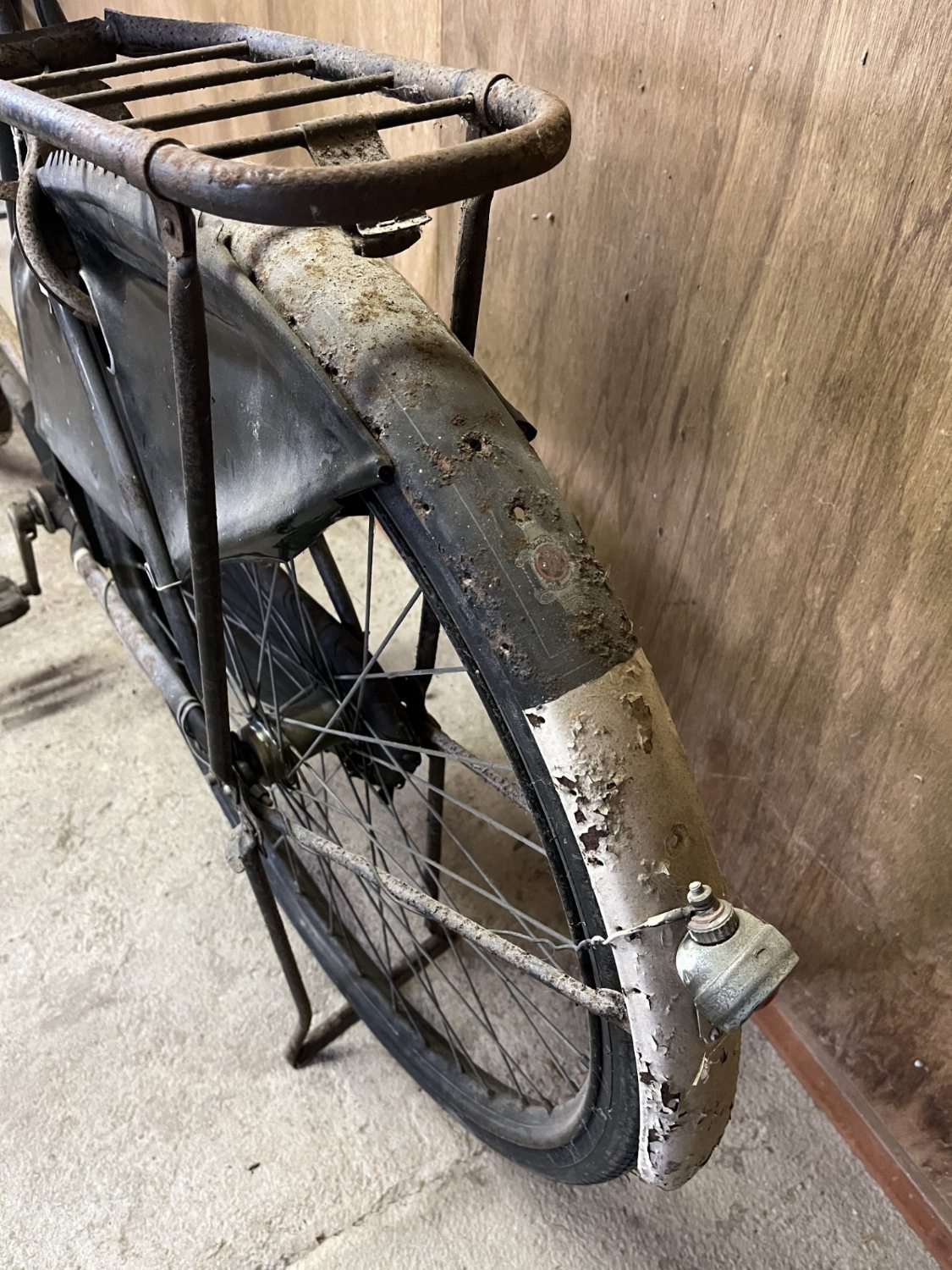

De achternaaf is een Beckson. Wel of niet origineel? Het werkt nog prima.
De kettingkast met haakjes heeft een scheurtje. Dat wil ik zo laten. Misschien, als ik er zonder iets kapot te maken bij kan komen plak ik er aan de binnenkant iets tegenaan.
Het transfer zit er nog mooi op.
Het zadel is mooi oud. Dat laat ik ook zo. De pedalen zijn vervangen maar daar heb ik nog wel wat moois voor.
Ik heb ook nog jasbeschermers van touw. Daar moet ik nog wel even van bekijken of ze passen.
Verder lijkt het nog een heel aardige fiets die een grondige poetsbeurt nodig heeft.

Union heeft in die jaren meer fietsen geleverd waarbij de 1 boven de rest van het nummer stond. ik heb een lijstje met Union framenummers.
jouw fiets zal ongeveer uit 1933 zijn. het dichtstbijzijnde nummer dat ik heb is 139596 uit 1933 (op grond van de torpedonaaf).
de becksonnaaf zal er later ingezet zijn

Ik vond de spaken van het achterwiel ook al te nieuw dus ik denk dat je gelijk hebt wat betreft die Beckson.
Ik heb nog een hele mooie Torpedo van 1934. Die zou ik er in kunnen spaken. Maar zo’n Beckson is ook erg leuk.
De kettingkast is voorlopig mijn eerste zorg. Die is wel een klein beetje beschadigd maar nog mooi genoeg om te proberen die te redden.
