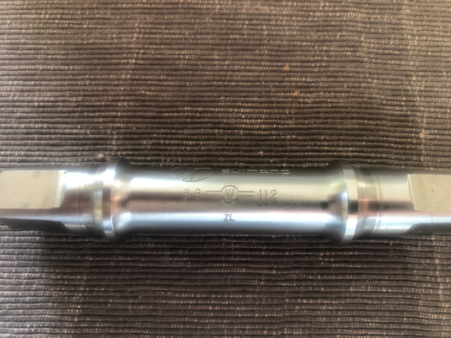

Ik ben een RIH Vainqueur aan het opbouwen. En had nog een z.g.a.n. trapas van Shimano liggen. Monteren ging soepel maar aan de kant van de aandrijflijn is ie te kort. Het kleine kettingwiel loopt tegen de achtervork. Vaak is de vork op die plaats wat afgeplat maar in dit geval niet.
Zijn er trapassen die aan die kant wat langer zijn?

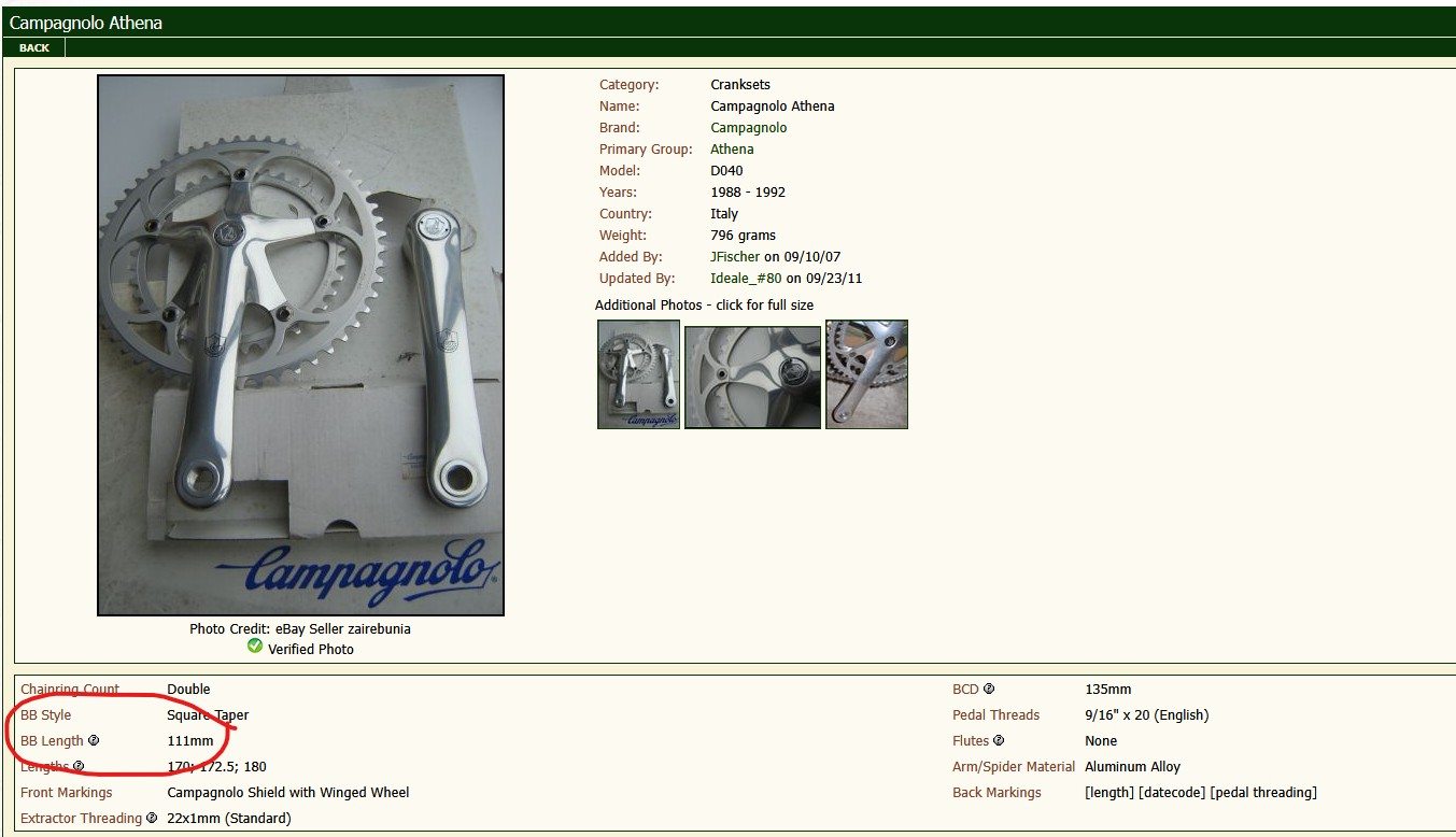

Sheldon Brown heeft een uitgebreid overzicht gemaakt van trapassen en crankstellen. Sowieso de moeite om eens door te nemen. Geeft wel wat inzicht in de wondere wereld van de bottom brackets.
Op Velobase staat in principe ook bij ieder crankstel vermeld welke lengte as daarbij hoort. Helaas is dat veldje vaak niet gevuld, maar soms vind je onderaan in de comments wel een antwoord.

Daarnaast loont het vaak ook wel de moeite om eens op het internet te zoeken. De kans dat het antwoord op een ander klassieke-fietsenforum te vinden is is niet denkbeeldig. Ook is originele documentatie van de fabrikant nog wel eens te vinden.

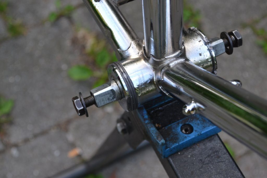

Als je maar weinig extra ruimte nodig hebt kun je ook een vulring onder de vaste cup overwegen. De hoeveelheid schroefdraad die je aan de andere kant overhoudt voor de sluitring bepaalt hoe ver je daarmee kunt gaan.
Werkstukje van een enthousiaste vorige eigenaar van een van mijn fietsen:
