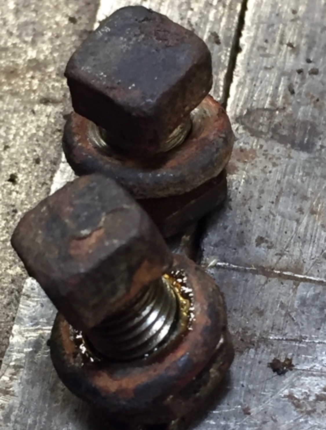

Ik kon het niet laten om jouw fiets met die van mij van 1937 te vergelijken.
Die van jou lijkt wat hoger. Het frame, de staande achtervork en de voorvork lijken verder hetzelfde.
Verder is er veel anders. De spatborden hebben bij die van mij geen gootje en het crankstel heeft een iets andere vorm.
Het balhoofd is ook anders maar waar ik nieuwsgierig naar ben ik of de boutjes die de staande en de liggende achtervork bij elkaar houden in 1950 nog steeds van die vierkante kopjes hadden. Er ligt zo te zien nog wel zo’n ring onder met een profiel.
Veel succes met de kettingkast. Lijkt mij een uitdaging. Bij mijn fiets was die al vervangen en daar zit nu een nieuwe op.

De boutjes van de staande en liggende achtervork zijn 6 kantig.
Is dit de 1e bevestiging over deze boutjes of is er al meerdere info over ?

lebikesportief schreef: 9 jan 2026, 20.34 De boutjes van de staande en liggende achtervork zijn 6 kantig.
Groet Lebikesportief
Dankjewel.
Dit is wat mij betreft de eerste bevestiging dat er op enig moment voor 1950 van vierkantjes naar zeskantjes is overgestapt.
Het is interessant omdat het typisch Burgers lijkt te zijn.
Nog meer dan bijvoorbeeld de twee ‘mannetjes’ in het frame.
