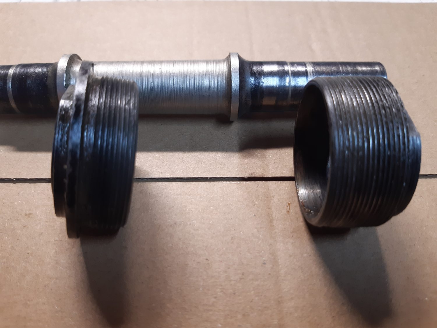

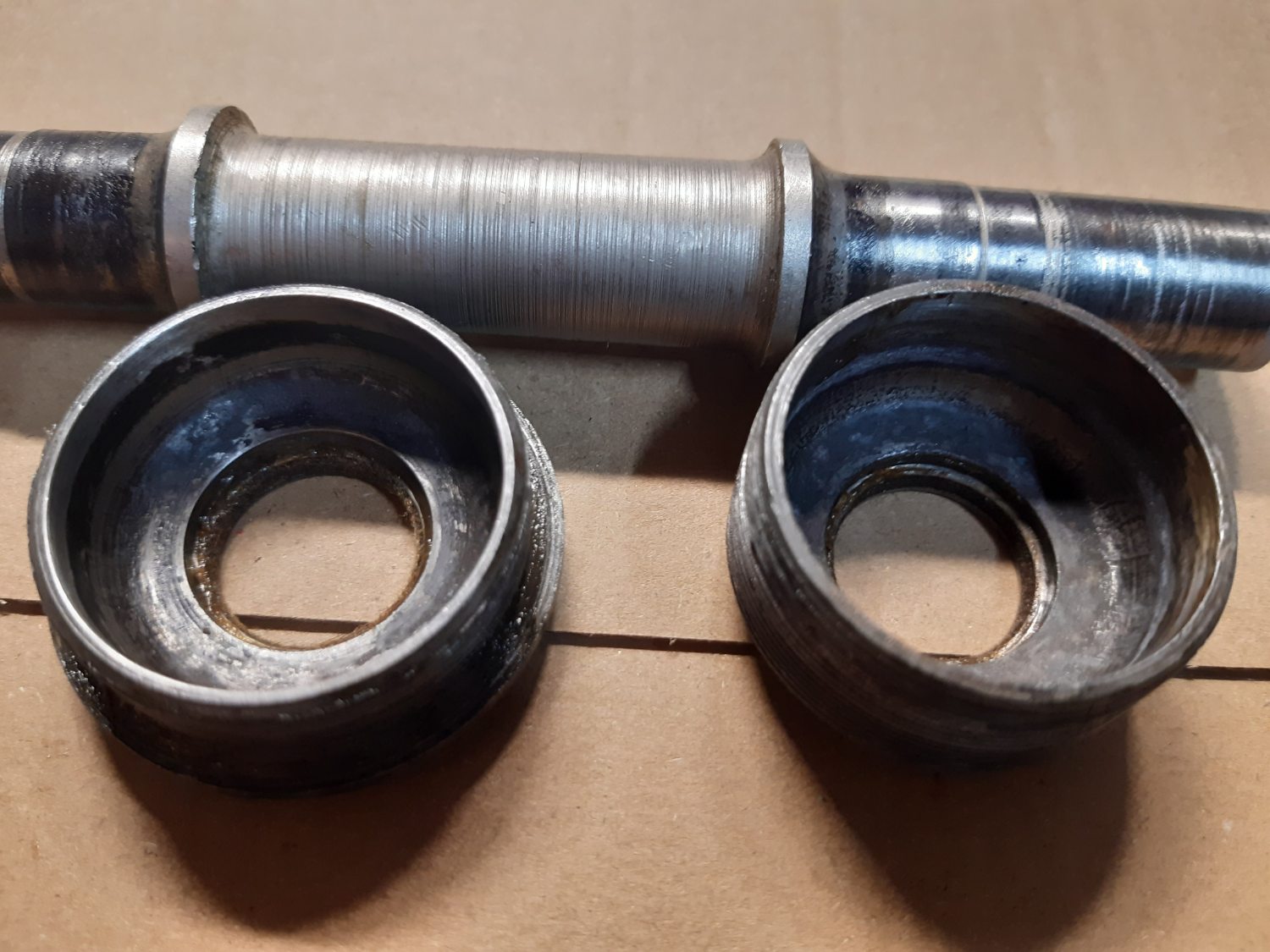

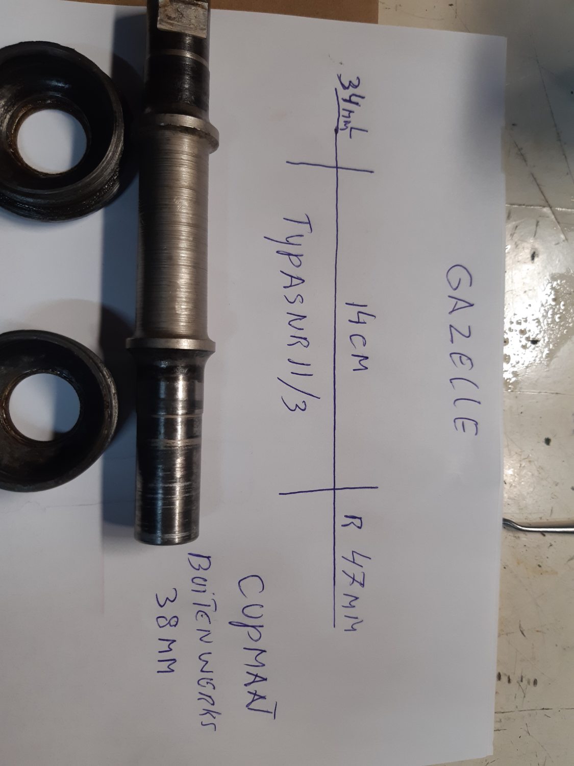

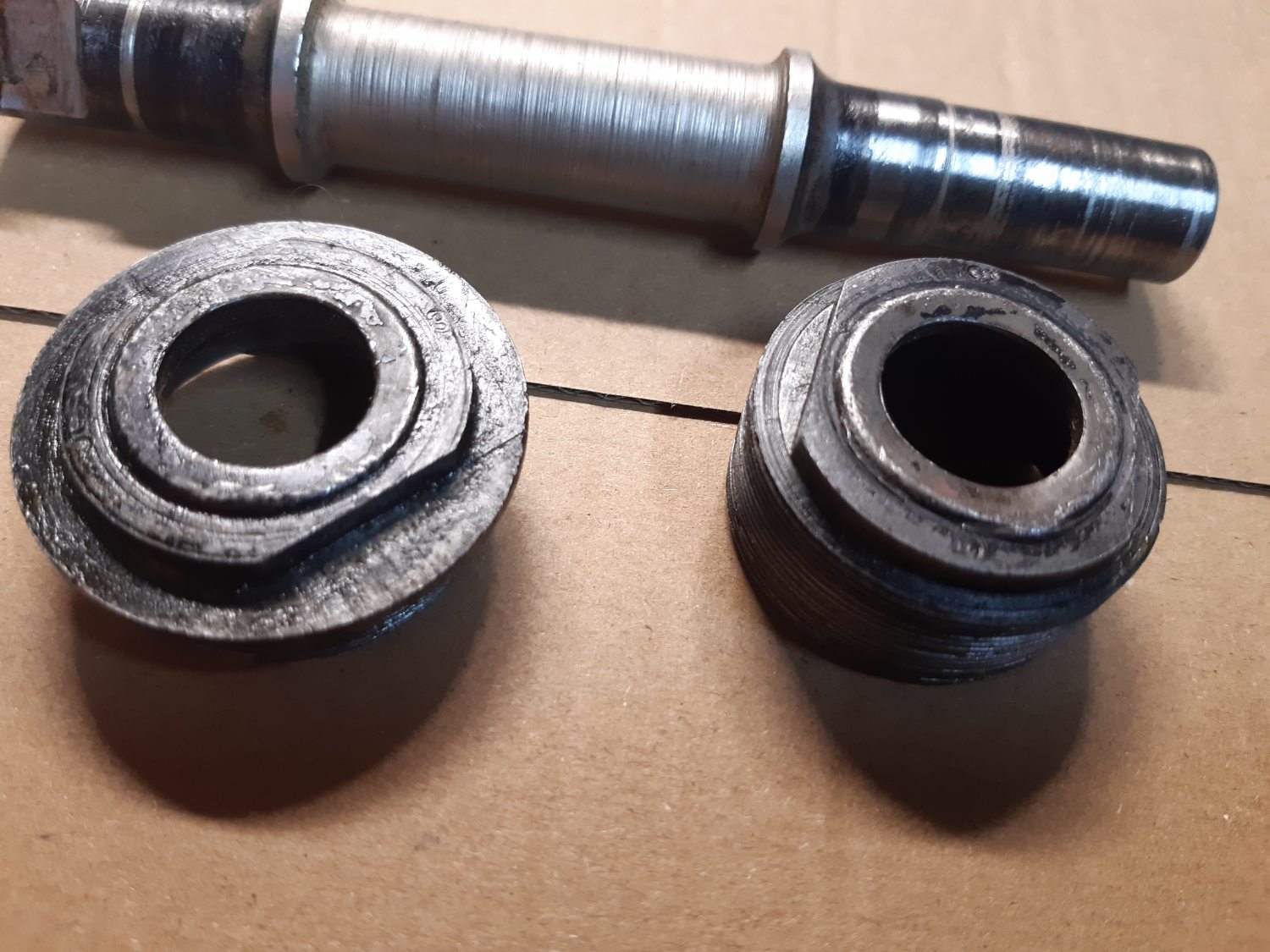

goede avond ik heb foto,s gemaakt van de trap as
mvg dirk
Berichten: 1978
Re: trapas gazelle
dirk a747 schreef: 15 jan 2026, 17.19 goede avond ik heb foto,s gemaakt van de trap as
mvg dirk
Ziet er op de foto niet heel beroerd uit. Ik zou geneigd zijn het weer in elkaar te zetten met nieuwe kogels (maar let op de diameter), en de afmetingen goed te bewaren voor als je op een beurs wat moois tegenkomt

Jorisoudefiets
Berichten: 230
Re: trapas gazelle
Bericht door Jorisoudefiets »
Ik gooi altijd eerst een zoekopdracht rechts boven op dit forum. Nu gezocht op "Gazelle trapas". Misschien krijg je het zo, of met wat andere woorden, gevonden. Ik vind alvast deze en dat lijkt al te kloppen, en dan weet je dat je er geen andere as in moet proberen te zetten:
De diameter moet 15.8mm zijn, dat is Gazelle specifiek. De maten waarschijnlijk als volgt:
Lengte links: 47.0mm
Lengte rechts: 36.0mm
Diameter: 15.8mm
Totale lengte: 138.0mm

dirk a747 schreef: 15 jan 2026, 18.44 welke maat kogels moet ik hebben ??
de trap as was al verwijdert dus ik heb geen kogel maat meer
meestal 1/4" (6.35mm) maar bij transportfietsen zou het ook de zeldzamere 5/16" (7.94mm) kunnen zijn. En 38mm cup is oversize, dus de kogels misschien ook.

Re: trapas gazelle
Bericht door dirk a747 »
div kogel,s geprobeerd maar deze gaan het niet worden
1/4
5/15
9/32 :mrgreen:
dirk a747
Berichten: 6
Lid geworden op: 15 jan 2026, 09.03
Re: trapas gazelle
kogel 5/16 past ook niet
