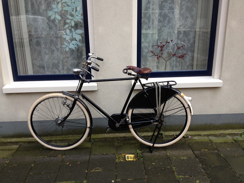

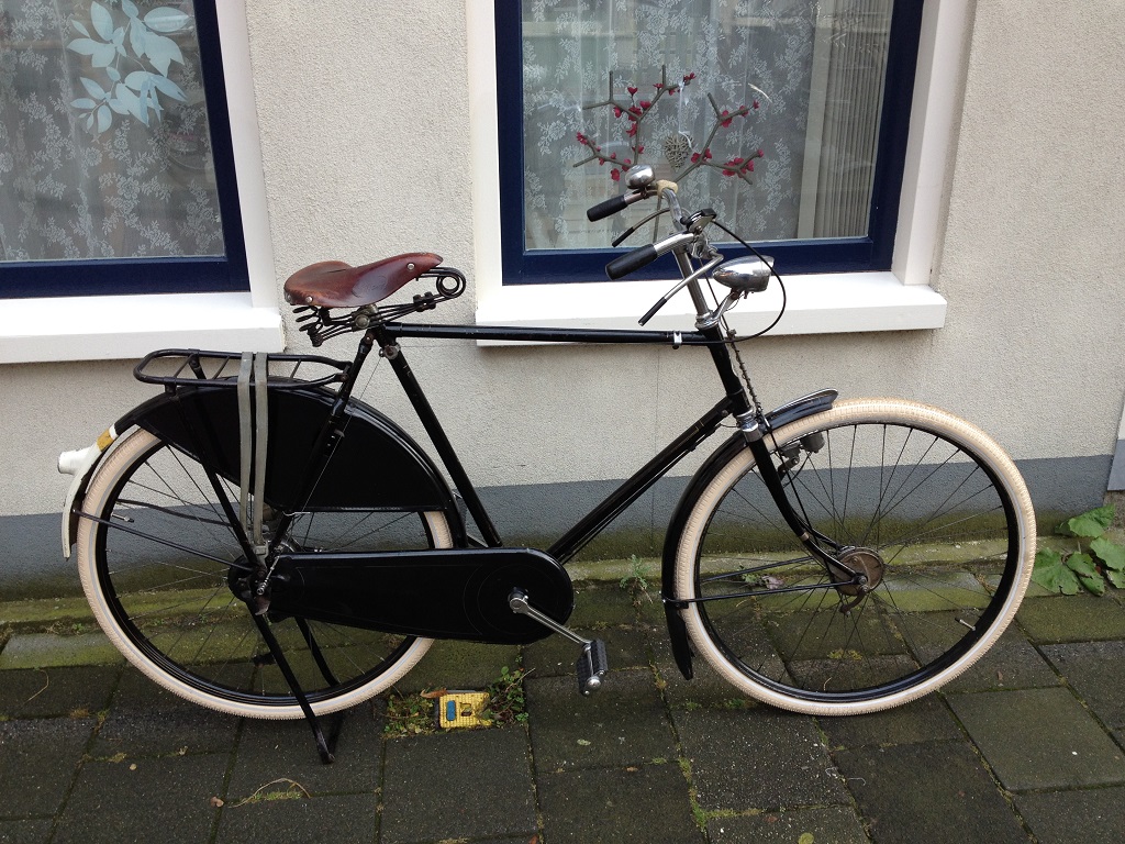

Dag Jos en anderen,
Bovenstaande Gazelle is inmiddels opgeknapt en rijdt als een trein!
Het volgende heb ik er aan gedaan:
- alle lagers schoongemaakt en van nieuw vet en kogels (balhoofd)voorzien,
- wielen gericht,
- achternaaf gereviseerd: 2 planeetwieltjes vervangen, dwarsbalkje voor versnellingsstift vervangen, remsegment vervangen,
- ketting vervangen,
- nieuwe banden gemonteerd,
- 1 crankspie vervangen,
- zadel vervangen
Verder heb ik het chroom gepoetst met Brillo sponsjes en vervolgens met chroompoets. De lak heb ik goed schoongemaakt en ontvet, licht 'geschuurd' met Commandant nr. 5 en vervolgens met zwarte wax van Sonax gepoetst: ik ben erg tevreden met de teruggekeerde glans (het trieste weer doet de foto geen goed trouwens..).
Mocht iemand me kunnen helpen aan Gazelle jasbeschermers, een Gazelle slot, een mooie Lucifer Aero koplamp (de mijne heeft barsten hier en daar) en de juiste SA3V-versteller hoor ik het graag.
Jan
