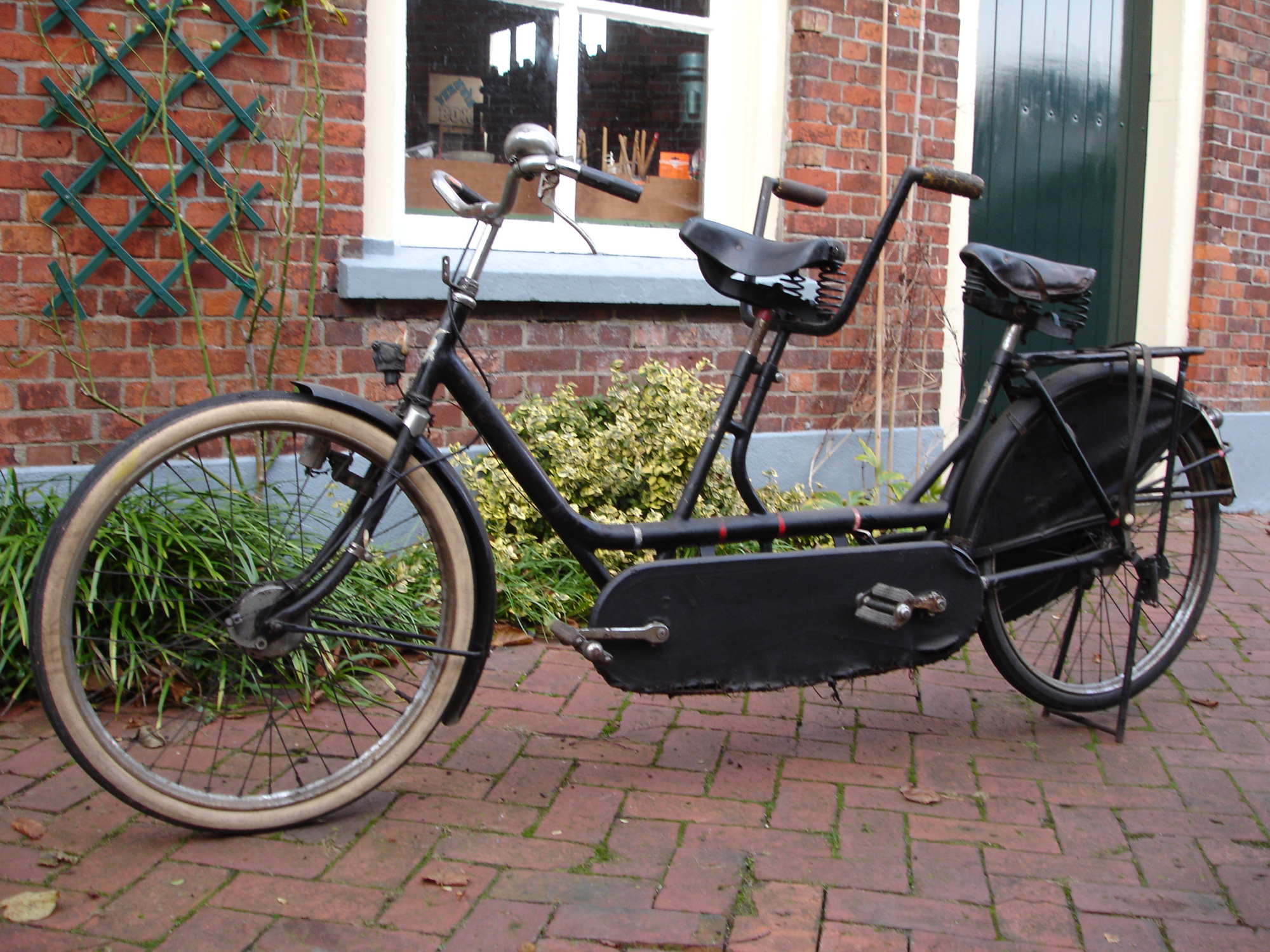

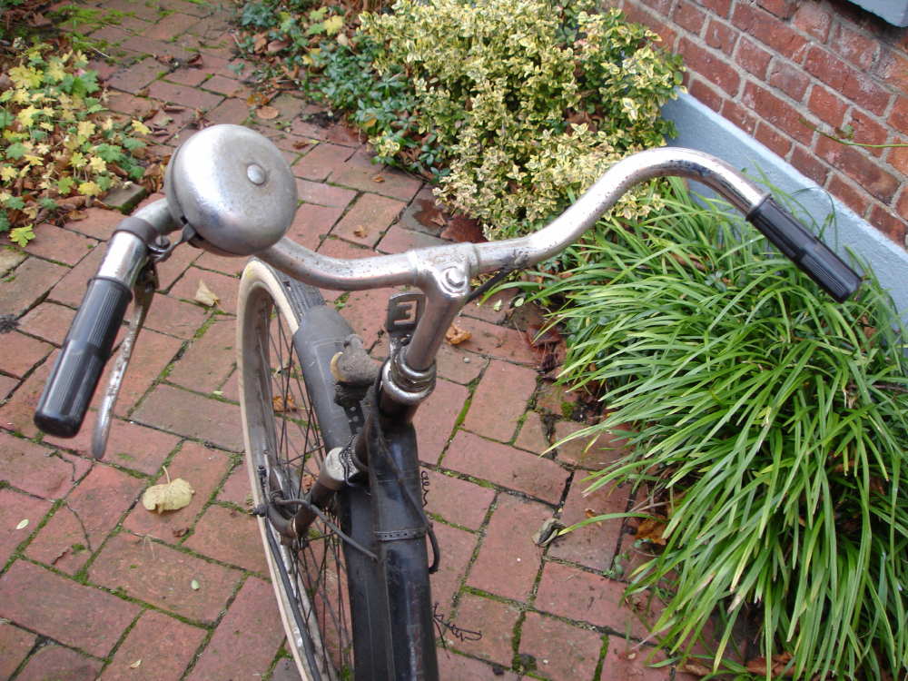

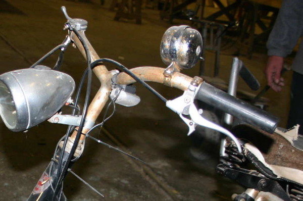

Leuk dat je al een Mosquito motortje hebt om onder deze Eysink te monteren. Zoals je al gezien zult hebben stond in de folder de Moto tandem zonder motortje afgebeeld. Eysink verkocht de tandems zonder hulpmotor, het was aan de fietsenmaker of de klant om een motortje naar keuze te monteren. Of om de tandem als fietstandem te gebruiken.
Aan jouw exemplaar is zo te zien wel het een en ander veranderd. Af fabriek zat er een terugtraprem in het achterwiel en een trommelrem met kabelbediening in het voorwiel. Misschien heeft iemand geprobeerd een ander om te bouwen naar stangenremmen. Achter zal dat een probleem geworden zijn als er een motortje onder de trapas zat.
Waar het gat voor in de framebuis ook voor gediend kan hebben is bevestiging van een tank. Op mijn exemplaar was daar ook een tank op de framebuis gezet, zodat er achter een zware bagagedrager met standaard gemonteerd kon worden.
Voor als je het weer als origineel wil maken heb ik hier een paar foto's geplaatst van de twee types sturen die op de Moto's te krijgen waren. Ook de originele remhandel voor de voorrem is te zien op de foto van de complete tandem. In de jaren 1951-54 gebruikte Eysink uiteenlopende merken terugtrapremnaaf; Styria, Beckson, Durex en Torpedo. Een Torpedo met jaartal 1953 moet nog wel te vinden zijn.
Hierbij ook een foto van mijn eigen Moto tandem. Dit is een van de eerste, net als die in de folderafbeelding. Verschillen zijn onder andere het schuine framebuisje en de achterspatbordstang. Een vorige eigenaar heeft er nog een extra stang onder geknutseld. De bagagedrager met standaard is ook een latere toevoeging. Af fabriek zat er helemaal geen standaard op.

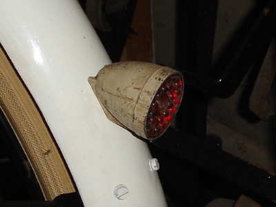

Van het Philips achterlicht zoals Eysink dat in de jaren vijftig monteerde heb ik ook een fotootje gemaakt. Het is trouwens denkbaar dat het Koets achterlicht op jouw tandem er altijd op heeft gezeten. De fabriek in Amersfoort zat nogal in de problemen in 1953. Surséance van betaling plus een faillissement (later weer nietig verklaard) konden het wel eens moeilijk gemaakt hebben bij de inkoop van gewenste onderdelen.
Ik hoop dat je dit wat verder helpt en ben benieuwd hoe je tandem er uit komt te zien.

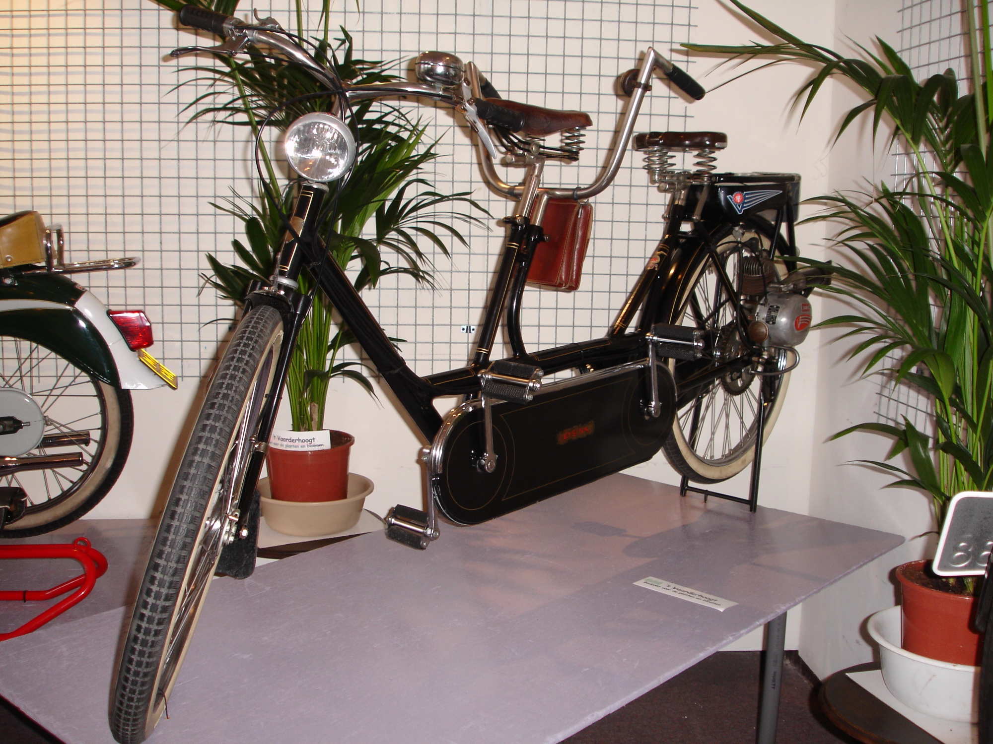

Van de tandems voor Mosquito motor zijn er wel een aantal overgebleven. Zie bijgaande foto van zo'n model dat vorig jaar op de Eysink expositie in Soest stond. Het andere type is echter algemener.
Sjoerd
