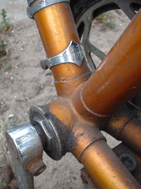

Volgens het uiterlijk schat ik deze fiets op rond 1970. Maar of dat klopt of niet, de trapas zou moeten uitzien zoals op deze foto:
Het is een BSA-trapas. Om beide cranks eraf te halen moet je de borgmoer van de crankspie (roestige moer op de foto) loshalen en vervolgens de spie met hamer + drevel eruit slaan, waarbij de crank door een stevige pijp ondersteund dient te worden, anders moeten de kogellagers de klap opvangen en dat is niet de bedoeling.
Als dat gelukt is moet de borgmoer van de trapas (grote ring met inkepingen) los en vervolgens de cup (met zeskant) losgeschroefd worden. Nu komen ook de as en de kogels los. De cup aan de rechterkant kan in principe voor het schoonmaken blijven zitten. Alleen als hij versleten is (kogelbaan diep ingesleten) moet hij eruit.
Nieuwe kogels (maat: 1/4 inch) zijn makkelijk bij de fietsenmaker te krijgen. Als cups en/of as versleten zijn wordt het wat lastiger. Van de assen heb je diverse afmetingen (lengtes), en bij de cups soms een afwijkend schroefdraad. Maar de cups in deze Batavus-fietsen zijn wel van het meest gangbare soort. Of de fietsenmaker ze nog nieuw heeft weet ik niet, anders in het 2e-hands-circuit zoeken.
