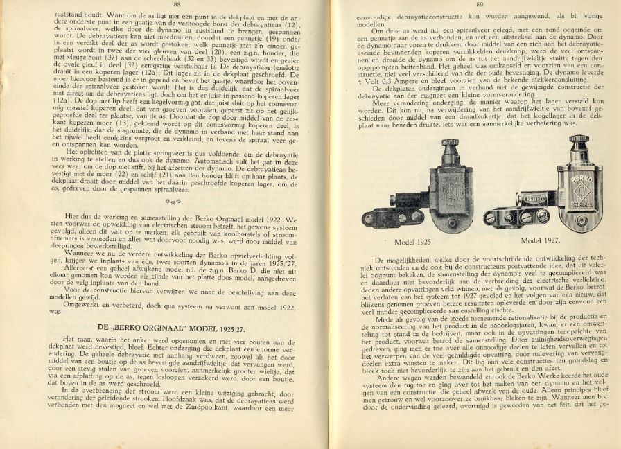

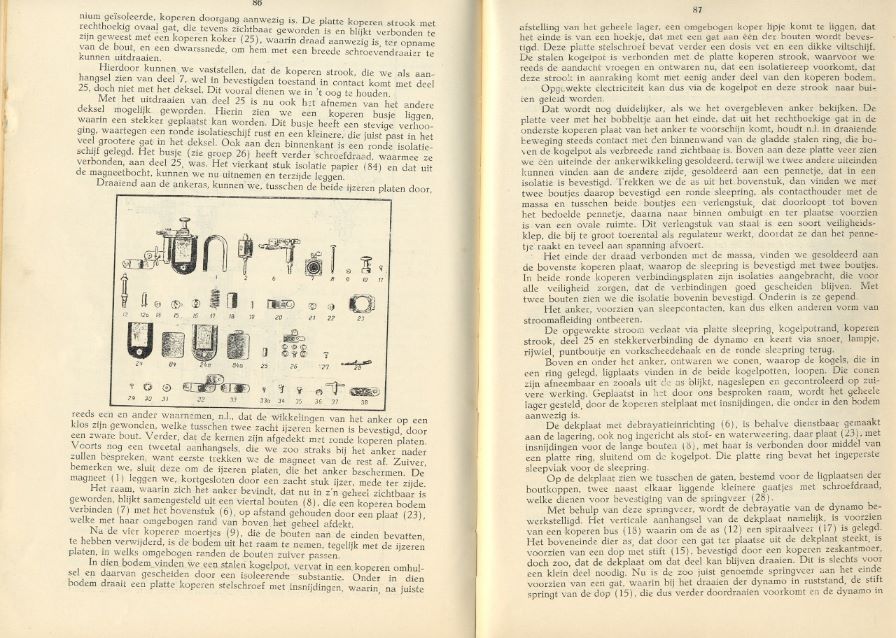

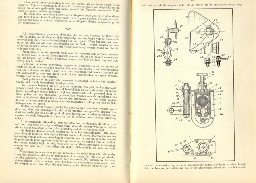

Handleiding Berko Model 1922/1924.
Berko 1
Berko 1
Berko 1k.jpg (122.34 KiB) 5131 keer bekeken
Berko 2
Berko 2
Berko 2k.jpg (150.9 KiB) 5131 keer bekeken
Berko 3
Berko 3
Berko 3k.jpg (157.57 KiB) 5131 keer bekeken
Succes ermee !
Groeten van
Henk
P.S. Op mijn Ipernity site is het beter te lezen.
Kies "Albums" en "Boeken", en klik een paar keer op de foto's.
