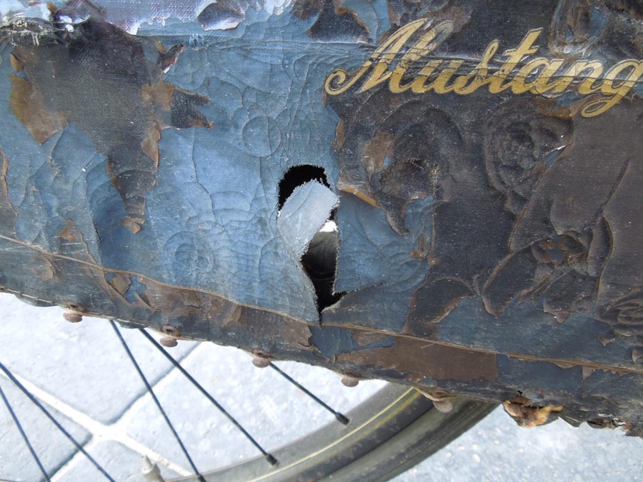

Op mijn Mustang Super Sport uit 1949 zit een lakdoek kettingkast, die behoorlijk slecht is. Ik wil een poging wagen deze wat op te knappen, maar weet niet goed hoe. De laklaag is deels afgebrokkeld, en er zitten wat scheuren in. Ik denk dat ik die zou kunnen repareren als ik er iets (wat?) aan de binnenkant tegenaan plak. Maar ik vrees dat de kettingkast het niet overleeft als ik 'm eraf haal. Of zou dat meevallen?
Valt hier nog eer aan te bepalen, heeft iemand tips?

Ik maak ze met wasbenzine schoon aan de binnenzijde, als niet per se nodig: kast niet demonteren. En dan met Bison kit een stuk van een vergelijkbare mottige kettingkast er achter lijmen. Meestal valt het nauwelijks op. Zoals ik het zie op je foto moet dat wel kunnen.

Ik heb de kettingkast op de fiets laten zitten, en de veter deels opengemaakt. Dat moest sowieso al, omdat ik het achterwiel eruit wilde halen. Een andere oude kettingkast had ik niet meer liggen, maar wel een lap van een of ander zwart materiaal. Dat heb ik er met bisonkit aan de binnenkant tegenaan geplakt. Ziet er prima uit! Ik heb de grootste scheuren eerst dicht gemaakt met de door Ed geadviseeerde hechtstrips, maar dat had ik uiteindelijk beter niet kunnen doen. Hoewel het zwarte tape was, was de plakkant dat niet, dus ik zie nu toch wat witte stukjes. Maar goed, dat werk ik wel weer weg.
Zou ik nog wat kunnen doen met de buitenkant? Een nieuw laklaagje over de afgebrokkelde lak bijvoorbeeld? Of in ieder geval iets dat er voor zorgt dat er niet nog meer lak afbrokkelt?
Groet, Sandra

Ik zou er niks opsmeren. Openklappen betekent snelle slijtage, ermee fietsen is toch weer beweging en langzame slijtage. Gewoon laten staan en er naar kijken is behoud. Helaas werkt het soms zo met antieke originele delen ...
