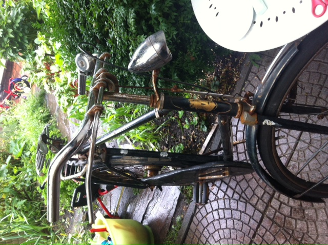

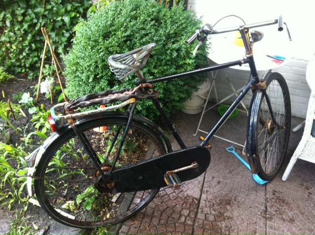

Dag,
Gisteren stond er ineens fietswrak tegen het elektriciteitshuisje aan de overkant van de straat. Lekke banden, geen zadel, veel roest. Volgens de buurman, die alles in de gaten houdt, stond de fiets al twee weken aan de straat. Waarschijnlijk bij het opruimen van een schuurtje afgedankt. Zonde. Ik heb 'm in de tuin gezet. Al googelend kwam ik er achter dat het een Fongers uit 1963 is.
Eigenlijk wil ik 'm zoveel mogelijk in de oude staat terugbrengen. Da's nogal een opgave, aangezien mijn knutselwerk aan fietsen tot nu toe niet verder is gegaan dan het repareren van een kapotte versnelling of het vervangen van een achterband. Dus ik hoop via dit forum tips te vinden, bijvoorbeeld over hoe ik een antieke trommelrem aan de praat krijg.
En ook hoe ik aan onderdelen kom. De stangbediening van de trommelrem vóór is er nog, maar die achter is vervangen door een 'gewone' handrem (zie foto's hieronder). Er zitten nog wel wat wieltjes op waar langs-ie liep. Eigenlijk wil ik ook de bediening van de achtertrommelrem herstellen. Iemand tips over waar ik de onderdelen vinden kan? Op internet is niks te vinden.

Hallo Paul,
Sympatiek project!
Ik weet zeker dat er mensen zijn op dit forum die nog wel wat stangenstukken voor deze Fongers hebben liggen. Wbt de trommelremmen zou ik zeggen - de naven zo ver mogelijk demonteren en goed schoonmaken. Nieuwe kogeltjes, flink wat vet en het loopt allemaal weer. Alleen de remvoering wil nog wel eens te glad blijven.

Waar zal ik beginnen, dit is nogal een palet aan werkzaamheden. Woon je overigens in de buurt van Amsterdam, ik heb nogal wat naafdelen en stangen liggen namelijk. Eén van de stangen aan het stuur lijkt mij afgezaagd of geslepen. Je zult hier naar moeten zoeken of een nieuw Fongers stuur uit die periode moeten kopen. Deze stonden nogal eens op Marktplaats, misschien kun je het eens bij Luuk uit Groningen informeren.
Naven geheel uit elkaar leggen en exploded view van de Sturmey Archer herritage site erbij pakken. Kogels en tandwielen in het lagervet, de rest olie. Oude remschoenen hebben asbest voeringen. Door de vezelstructuur krijg je daar geen vet of olie meer uit en moet je veroliede remmen vaak weg gooien. Moderne remschoenen hebben een soort plastic/rubber voering, die je wel kunt schoonmaken. Vervanging is niet altijd mogelijk gezien de minimale afwijkingen in de maten. Uit de periode jaren 50/60 heb ik het meeste wel hier liggen.
De bel zou ik niet weggooien, de dop kun je met de kolomboor weer uitboren en van schroefdraad voorzien. Als dat te moeilijk is, zou ik 'm op Marktplaats zetten. Bellen van Fongers in goede staat leveren tegenwoordig wel meer dan 25 euro op, dus deze zal je ook voor een tientje kunnen slijten.
Oh ja, nu de fiets als geheel. Alles gewoon een keer uit elkaar halen. Vooral onder de spatborden goed schoonmaken. Vervolgens al het chroomwerk met het fijnste staalwol afnemen. De roest die je niet weg krijgt met Owatrol olie behandelen. Verder de gelakte delen na afborstelen en afspoelen met Turtle wax oppoetsen. Met beleid, want de biezen en transfers zijn hier kwetsbaar voor. Ook onder de spatborden waxen. Ik kwam er namelijk achter dat je juist hier de meeste aanslag verwijderd. Het vuil vreet er echt in en creëert zijn eigen verruwde hechtingsoppervlak. Verder alle draaiende delen (balhoofd en trapas) schoonmaken en indien nodig van nieuwe kogels voorzien. Je kunt zien of een kogel zijn einde nadert als hij niet meer glimt. De kogel moet glimmen. Als hij dof of ingepit is, kun je 'm het beste vervangen. Laatst had ik zelfs een kogel in twee stukken liggen.
Vreemd dat de spaken van jouw fiets minder roestig dan de naven zijn. Zijn dit nog de originele wielen met groene bies op de velg?
De witte bagagedrager zou ik weer netjes zwart schilderen en de rest in de originele lak laten. Misschien nog passende pedalen erop?
