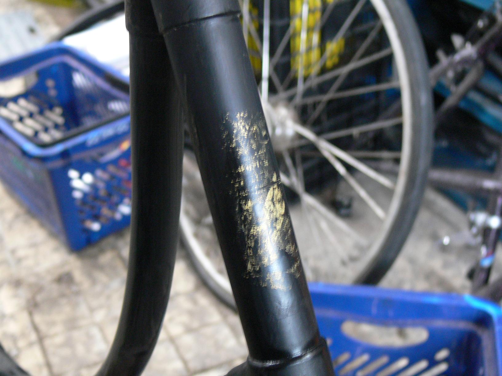

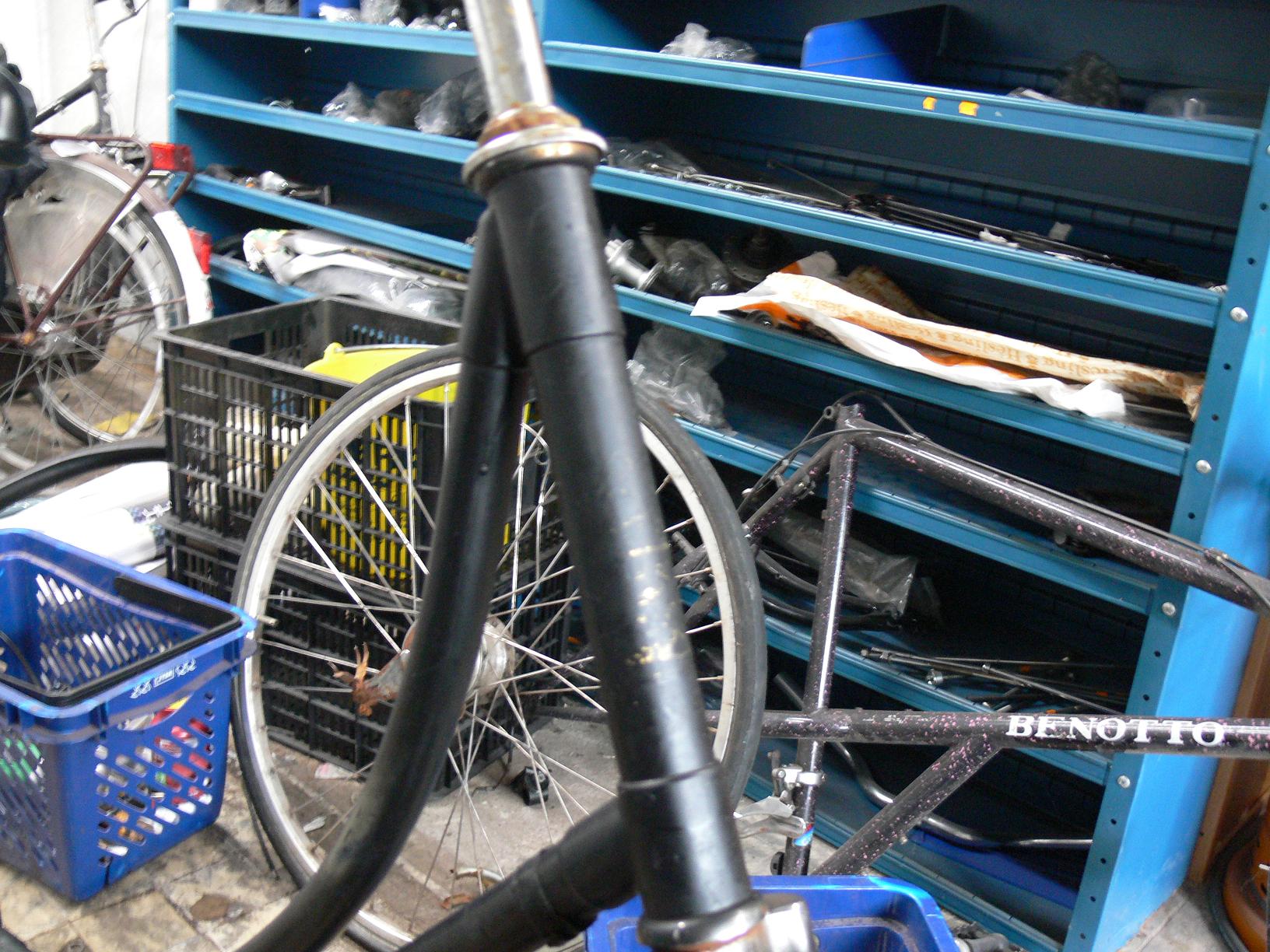

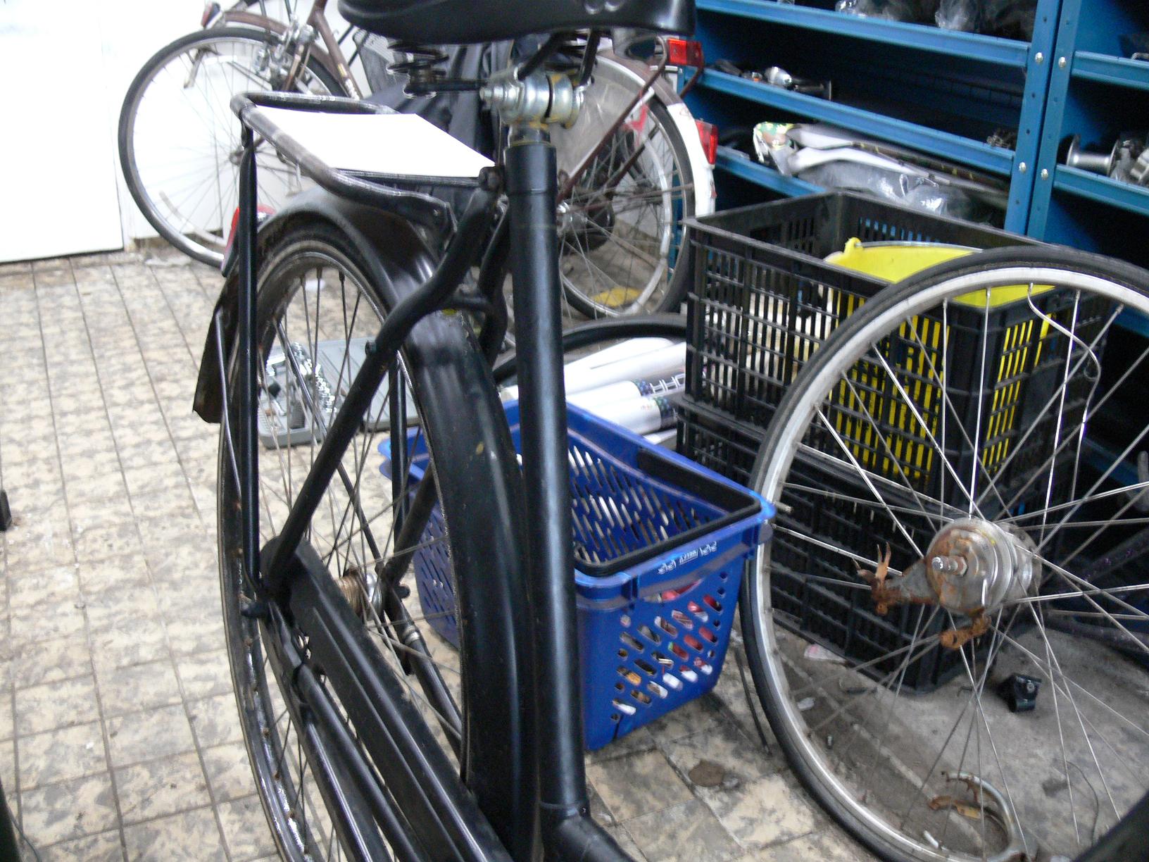

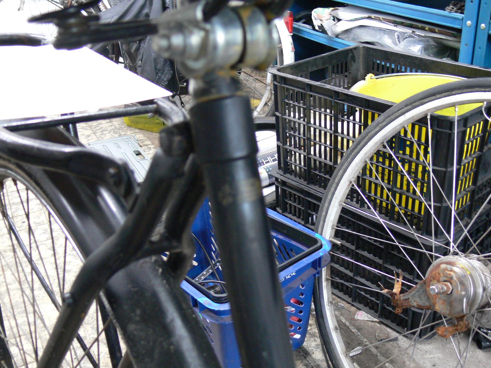

Ik kreeg vandaag toevallig een anonieme oma binnen als inruil en daar ben ik even snel met een schuursponsje overheen gegaan, ik vermoed nu dat het een fongers is maar is verder de moeite niet meer waard de zadelbuis heeft een tik gehad zitten nog wel paar mooie bloktrappers op (voor de bakfiets), dit is het resultaat:
- omaaaa4.JPG (330.69 KiB) 8067 keer bekeken
- omaaaa3.JPG (218.67 KiB) 8067 keer bekeken
- omaaaa2.JPG (335.71 KiB) 8067 keer bekeken
- omaaaa.JPG (336.18 KiB) 8067 keer bekeken
