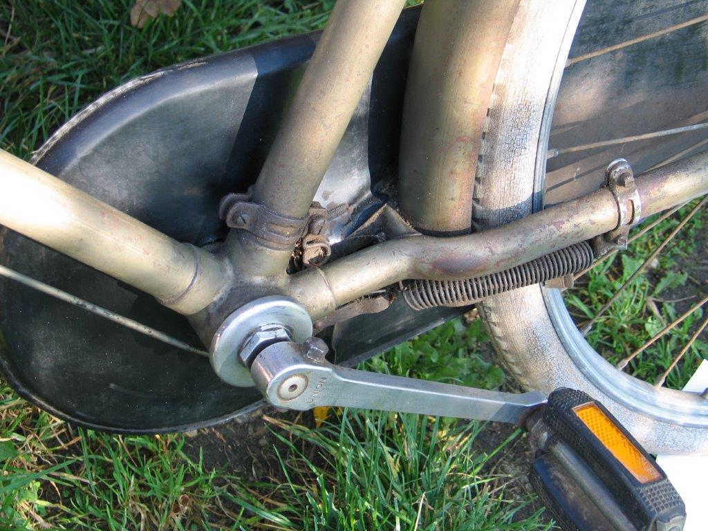

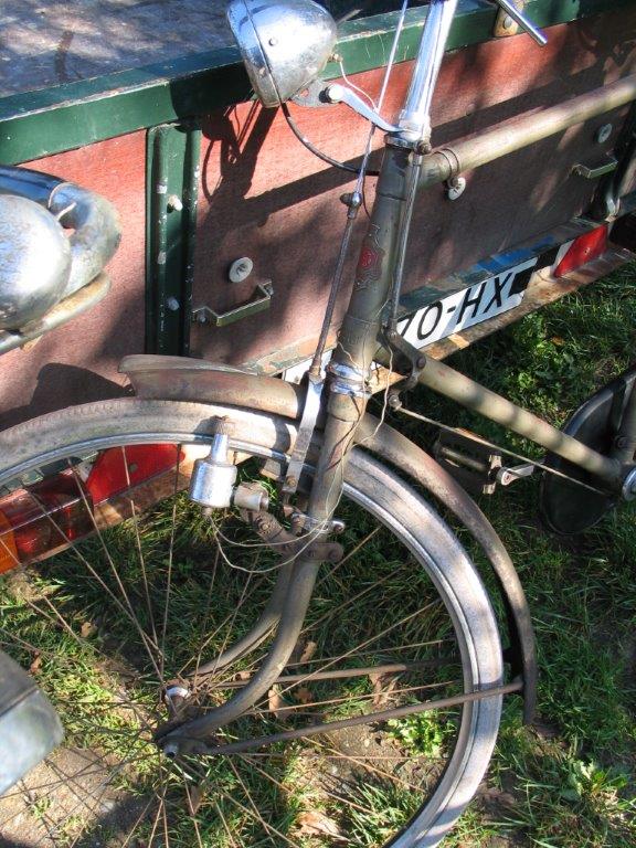

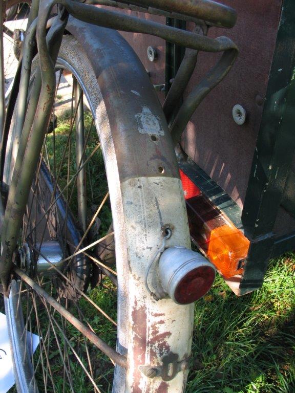

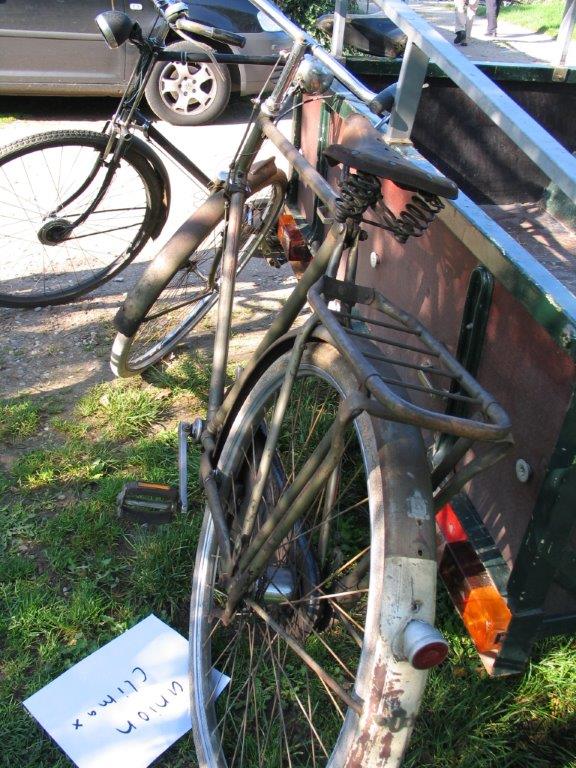

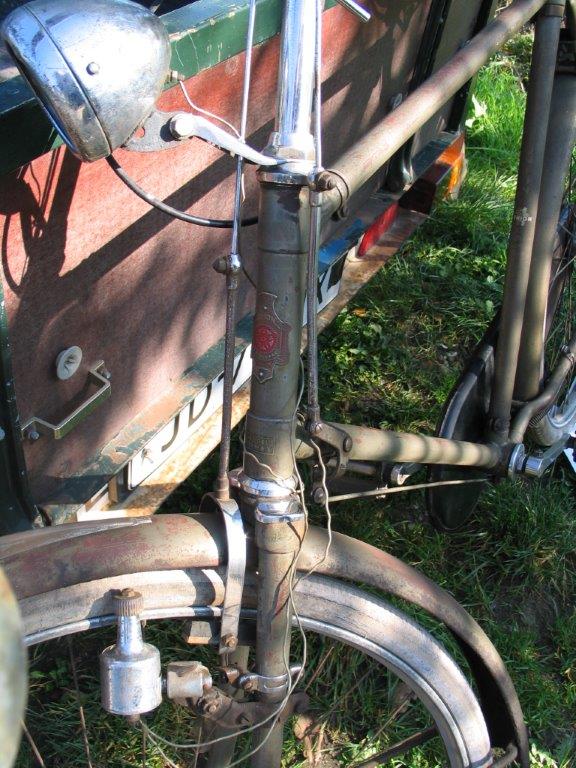

hier wat fotos van een fiets uit dezelfde periode, ik denk ook dat die spatborden erop moeten.
In de jaren 60 kwamen er andere borden (jaar weet ik niet precies), dat zijn spatborden zoals je ze veel ziet op omafietsen, met zo'n ribbeltje in het midden.
Union origineel jaren 50 005.jpg (151.99 KiB) 8932 keer bekeken
