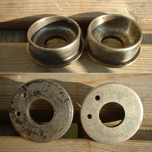

De BSA-cups voor 5/16"-kogels (is ca. 8,0 mm maar het blijft een inchmaat) die Asterduc noemt zijn op zich niet zo heel zeldzaam. In ieder geval als je naar de nog rondrijdende aantallen kijkt. In de onderdelenbakken op beurzen kom je ze wel weinig tegen, dat klopt. De ISO-maat van 1 3/8" die Henk noemt is kleiner dan deze cups. Ik heb er zo geen voor het grijpen, anders had ik een opgemeten. "Bracketdraad" zoals Y. schrijft kun je dit trouwens niet noemen omdat de overmaatse Gazelle-cups naar mijn weten alleen voor busbrackets zijn gebruikt, dus de bracket zelf heeft geen schroefdraad.
De is wél het geval bij de vergelijkbare BSA-trapassen die je in jaren 20/begin jaren 30 fietsen van Nederlandsche Kroon tegenkomt. Die hebben namelijk ook 5/16"-trapaskogels maar geen busbracket. Ik heb een paar jaar geleden zo'n trapas gereviseerd en had een vervangingscup nodig. De buitendiameter was ca. 37 mm (ik weet de exacte inchmaat niet, maar het is ca. 2 mm meer dan gewone cups). Wat was ik blij toen ik precies zo'n cup bij de plaatselijke tweedehands-fietsen-winkel tegenkwam waar ik met mijn schuifmaat in de bakken mocht zoeken! Er stond "Thurman" en "British Make" op.
- bsa-cups.jpg (107.88 KiB) 7764 keer bekeken
Overigens had de Nederlandsche Kroon-fiets ook nog verschillende kogelmaten in het bovenste en onderste balhoofdlager.
