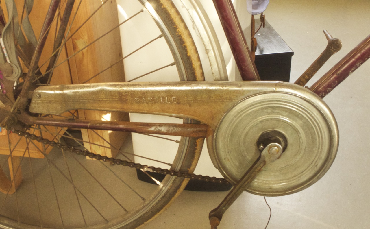

Re: Gazelle sport licht
hoezo moeilijk te bereiken ? je kunt die schijf toch wegraaien die voor het tandwiel zit ?
De ring is niet het probleem. De schuifmaat er goed tussen te krijgen wel.
Maar inmiddels kom ik uit op 3,5 mm.

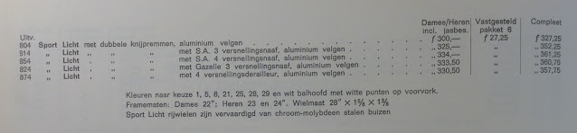

mooie fiets Edmond, en nog in jouw favoriete kleur ook.
Hij was destijds zowel met SA 3-speed, SA 4-speed en Gazelle 3 speed verkrijgbaar alsook met een 4-derailleur.
Keuzes genoeg dus.
Om mee te gaan toeren vind ik de derailleurkeuze de betere, maar een SA 4-speed is wel exclusief.
Keuzes genoeg dus.

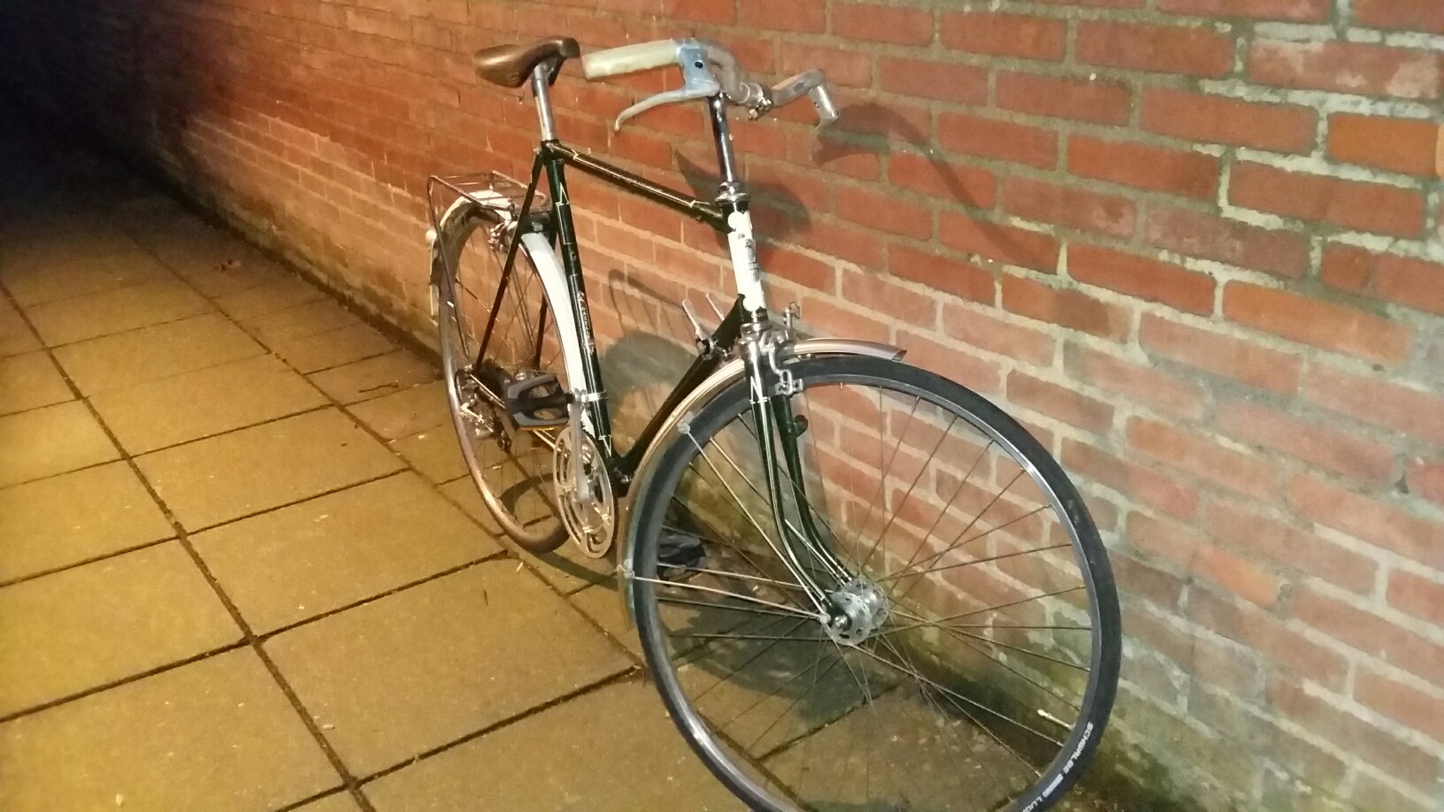

Vandaag een Gazelle sport super licht in handen gekregen. Hij is nogal omgebouwd met modernere suntour cyclone derailleurs, zadel, een sugino cranckstel en moderne trappers. Ik heb er al een iets ouder stuur erop gezet en probeer hem weer een beetje terug in oude uitvoering te brengen.
Het oude reynolds stickertje is nog een beetje zichtbaar.
- 20160211_181403_resized.jpg (495.52 KiB) 9833 keer bekeken

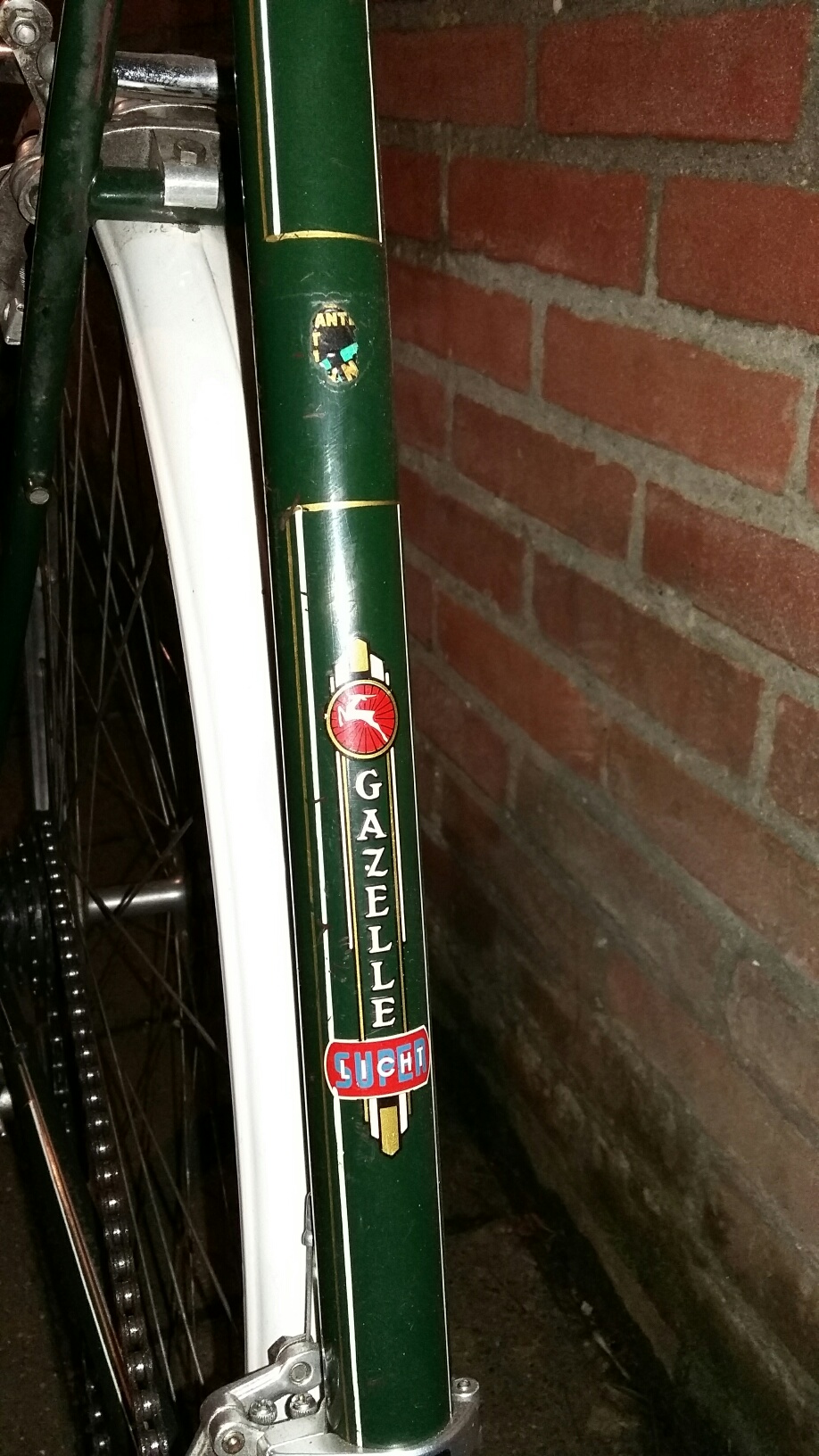

Nog een foto van de zitbuis.
- 20160211_181441_resized.jpg (449.09 KiB) 9833 keer bekeken
