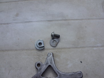

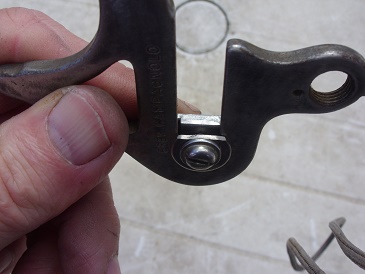

Zoals je al vermoedt, zijn er ooit opvulstukjes in de handel geweest. Ik heb er ook wel een liggen, maar woon in Limburg en dat is misschien wat te ver weg om het te komen halen. Improviseren is mogelijk, maar er kunnen problemen ontstaan, omdat er een extra moertje aan de naafkant nodig is. Verder moeten de beide moertjes (M5, sleutelwijdte 10)zo plat mogelijk zijn. Montage: neem een boutje M5, neem 2 onderlegringetjes van 15mm doorsnede. Steek het boutje door het eerste ringetje en plaats nu een moetje, dan weer een ringetje en dan weer een moertje. Schuif nu het middenste moertje in de pat (gleuf), zover mogelijk naar achter. Dit moertje mag dus niet dikker zijn dan de pat, anders kunnen we het boutje niet vastdraaien.
Als het boutje wel klemvast gedraaid is, kunnen we eventueel met een vijl de ringetjes in de gleuf wat vlak vijlen, om de gewenste opvuldiepte te krijgen. Als het boutje uit de pat aan de naafkant steekt, afzagen of afvijlen.

Dag Frederieke,
De ringetjes zitten aan de buitenkant van de pat (gleuf).
losse deeltjes
losse deeltjes
Gemonteerd
Gemonteerd

O, ik had het anders begrepen. Maar dit lijkt qua constructie inderdaad op hoe de derailleur ook is bevestigd, hartstikke goed! De schroeven zullen niet in de weg zitten, als ik zo naar mijn fiets kijk, dus ik ga kijken of ik dat ook kan knutselen.
Hartstikke bedankt dat je de moeite hebt genomen om er foto's van te plaatsen.
