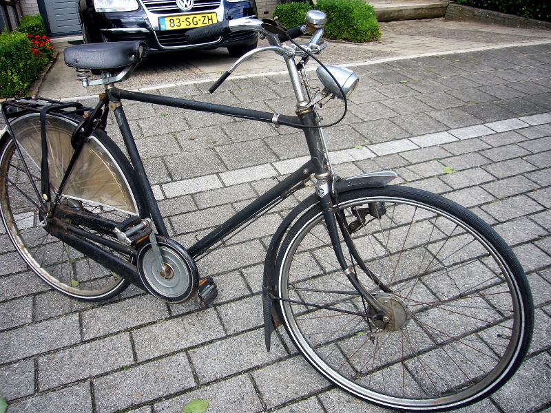

Via een bevriende fietsenmaker een (onversleutelde) Gazelle Sport Speciaal herenfiets gekregen, in vrijwel originele staat op het zadel en de banden na. Ik zoek ter completering van deze fiets nog een Gazelle fietspompje met een lengte van ca 30 cm (ingedrukt). Mocht iemand er eentje te koop (of te ruil) hebben, dan hoor ik het graag. Alvast hartelijk dank. Groeten, Rutger.

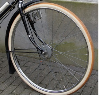

Banden zijn 26" x 1 3/8 (37-590) en worden verwacht tweekleurig te zijn. De documentatie is daar zeer duidelijk rond. Dergelijke band lijkt wel de definitie van een sportfiets te zijn. of deze frissere variant Mocht je problemen hebben om aan een setje te komen, dan heb ik waarschijnlijk nog wel een adres voor je.

Wat me op jouw fiets opvalt is dat de remstangen naar onderen verbogen zijn. Heeft de vorige eigenaar dat bewust gedaan voor meer remweg of zaten ze in de weg tijdens bochtenwerk!

Bedankt voor de uitgebreide info Ed. Over de geschiedenis van de fiets weet ik (helaas) niets. Wat de onderdelen betreft, de juiste sportpedalen heb ik nog wel liggen. Wat debanden betreft, de huidige banden zijn tot de draad versleten; voorlopig doe ik er zwarte banden zonder reflectie op, die heb ik nog in huis. Tweetint banden staan beter, maar dat komt nog wel een keer. Wat de type-aanduiding betreft: op de schuine onderbuis staat Speciaal; op de zadelbuis staat Sport; dus wat is het: een Sport Speciaal of een Speciaal Sport? Zoals je ziet ben ik geen echte Gazelle kenner! Ik vind het echter een leuke fiets en zal hem hem in etappes opknappen met behoud van de originele lak en de (vervaagde) biezen en decals. Jammer is dat het chroom van de achtervelg zeer slecht is, maar dat is niet anders. Het chroom van de voorvelg is nog wel redelijk, alleen de zwarte bies tussen de spaken is niet geheel intact meer. Het framenummer is overigens 1.085.747. Groeten uit een zonnig Amersfoort, Rutger.
