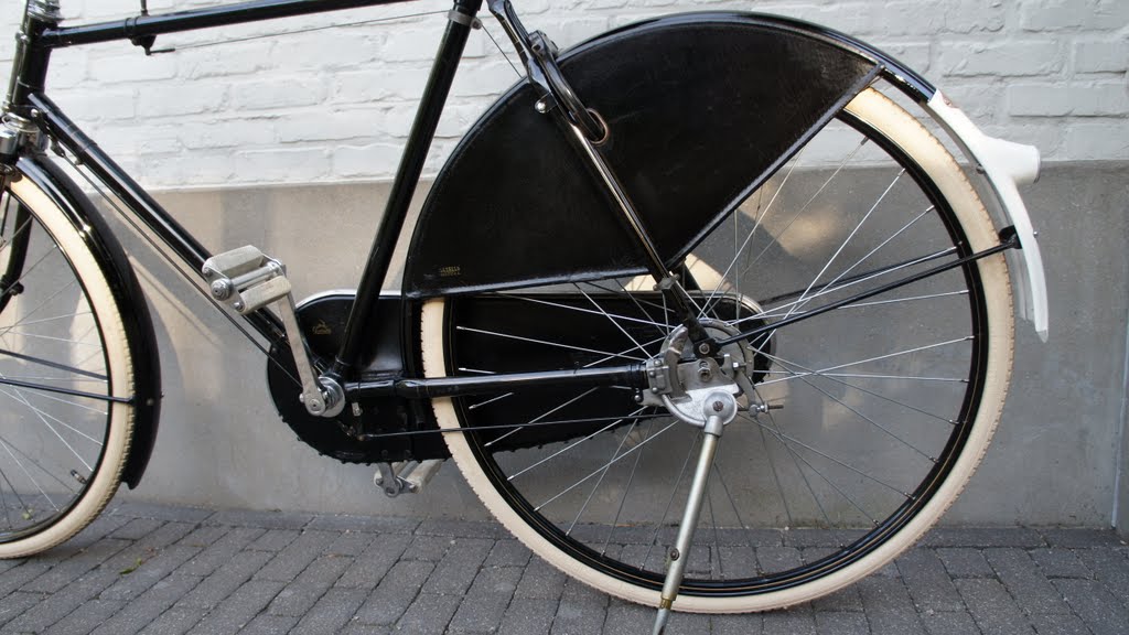

Een andere optie is de GePeWe standaard op het achterwiel. Op Gazelle vind je dan volgend exemplaar.
