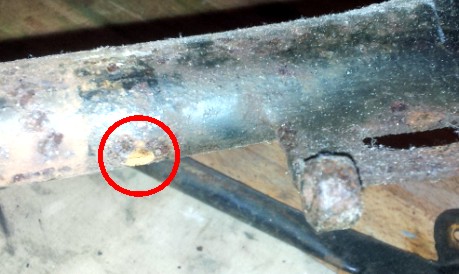

Die heeft mijn frame niet. Er is wel een constructie voor de draad achter de trapas, maar achteren is er aleen maar een gaatje in de buis:

Gaaf ding, als in het is een Juncker kruisframe en ook nog het hoogste model (naar mijn mening de mooiste) Volgens mijn Juncker-framenummer-gegevens is jouw kruisframe uit 1951. In de map met de framenummers: 5 cijfers + letter heb ik inmiddels 7 fietsen waarvan ik de framenummers heb en van 5 van deze fietsen heb ik het bouwjaar op de naaf. De logica die ik heb kunnen ontdekken: G=1948, H=1949, J=1950, K=1951, L=1952, M=1953, N=1954.
Ook heb ik voorbeelden gevonden van Juncker's van voor 1950 zonder balhoofdplaatje. Deze hebben een transfer van het bekende logo met de grote rode 'J'. Dit logo werd gebruikt vanaf 1940. Junckers van voor 1940 dragen het oude, aangepaste embleem uit de tijd van Juncker J.C.R uit Rotterdam.
Wat jouw kruisframe betreft, als je deze vergelijkt met die van Maarten, ie het enige duidelijke verschil dat het elektra nippeltje (of gaatje) veel verder richting de trapas staat en niet beschermt wordt door het aangelaste nikje voor de remhevel. De Juncker vn Maarten heeft ook een ander soort nippel; een plastic basis, met daar bovenop een druksysteem om het draadje in vast te klemmen. Voor 1953 hadden Junckers een schroefdraad-eind met een moertje waartussen je het elektra snoer kon klemmen. Als ik jou was zou ik even op zoek gaan naar het andere stroompunt (voor op het frame) om te kijken of deze nog intact is en of deze lijkt op die op de Juncker van Maarten.
