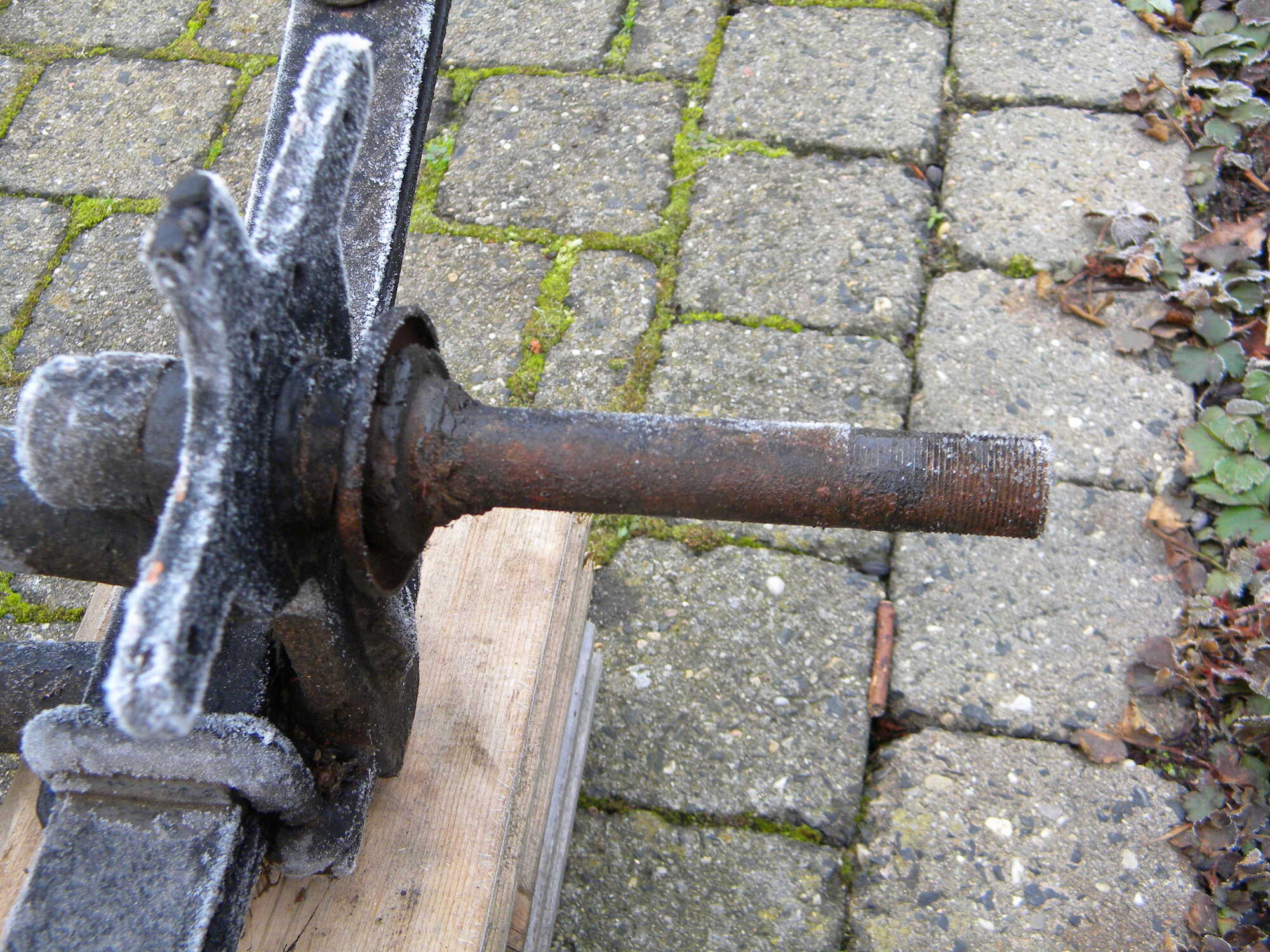

Zoals te zien op deze foto, heeft mijn bakfiets vier scharnieren in plaats van één veer die van de ene kant naar de andere kant van de bladveren overgaat.
Vraag 1: Mis ik een stuk of is dit normaal?
Vraag 2: Heeft dit gevolgen voor de bak die ik nog maken moet? Beperkingen, zaken om rekening mee te houden?
Op de volgende foto zie je, ik noem het kroontjes. Met een gaatje in elke vinger.
Vraag 3: Wat is hier de bedoeling van? Waarvoor dient dit?

Die scharnierende uiteinden van de bladveren lijken me prima aan een balk vast te maken.Ik zou dat doen; eerst de voorste en achterste uiteinden onder een balk schroeven voordat je de bodem verder er op maakt.
Ik mis op de foto links achter dat uiteinde. Ik hoop dat je dat nog hebt?
De kroon bij de voorwielassen is voor de drie strippen waar de spatborden aan geschroefd zijn.
Die strippen lopen recht met aan het einde een boogje met twee gaten ;daarop zitten de spatborden geschroefd.

De voorwielen aan de andere kant. Fietshubs zullen te smal zijn voor de huidige assen. Die van de huidige brommerwielen zijn echter enorm breed. De huidige assen vervangen lijkt me geen optie. Ik zou niet weten waar ik passende stukken kan vinden of laten maken.
Ik ben al eens gaan horen bij mijn lokale fietsenmaker en mentor. Die zei enkel zeker te kunnen zijn dat het niet gaat lukken als we eens een wiel uit elkaar halen en opnieuw maken. Het zal er wel wat anders uitzien als normaal, maar hij denkt dat het kan lukken.
