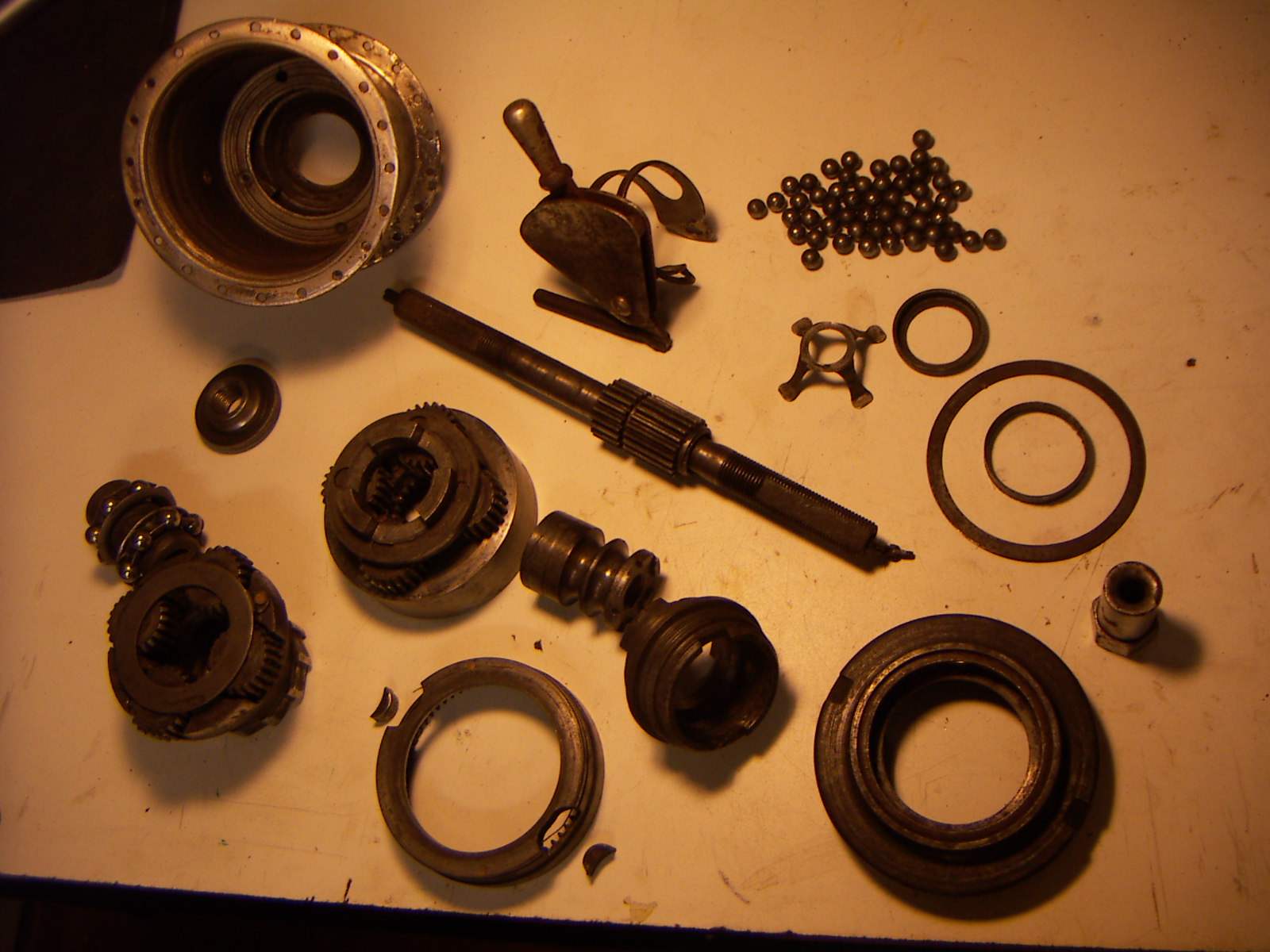

Ik heb na aanleiding van een gesprek met Y. over de A-naaf van S.A. wat foto`s gemaakt van de naaf die bij mij uit elkaar ligt.
Ik moet zeggen dat er wel wat ringetjes over zijn die ik zo niet meer weet te plaatsen....
A-naaf S.A. 1915-1920

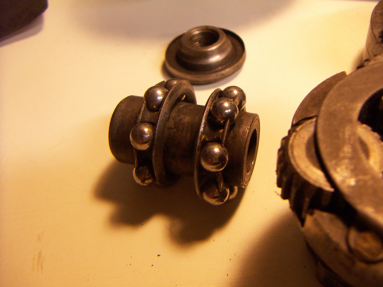

steunlager
steunlager

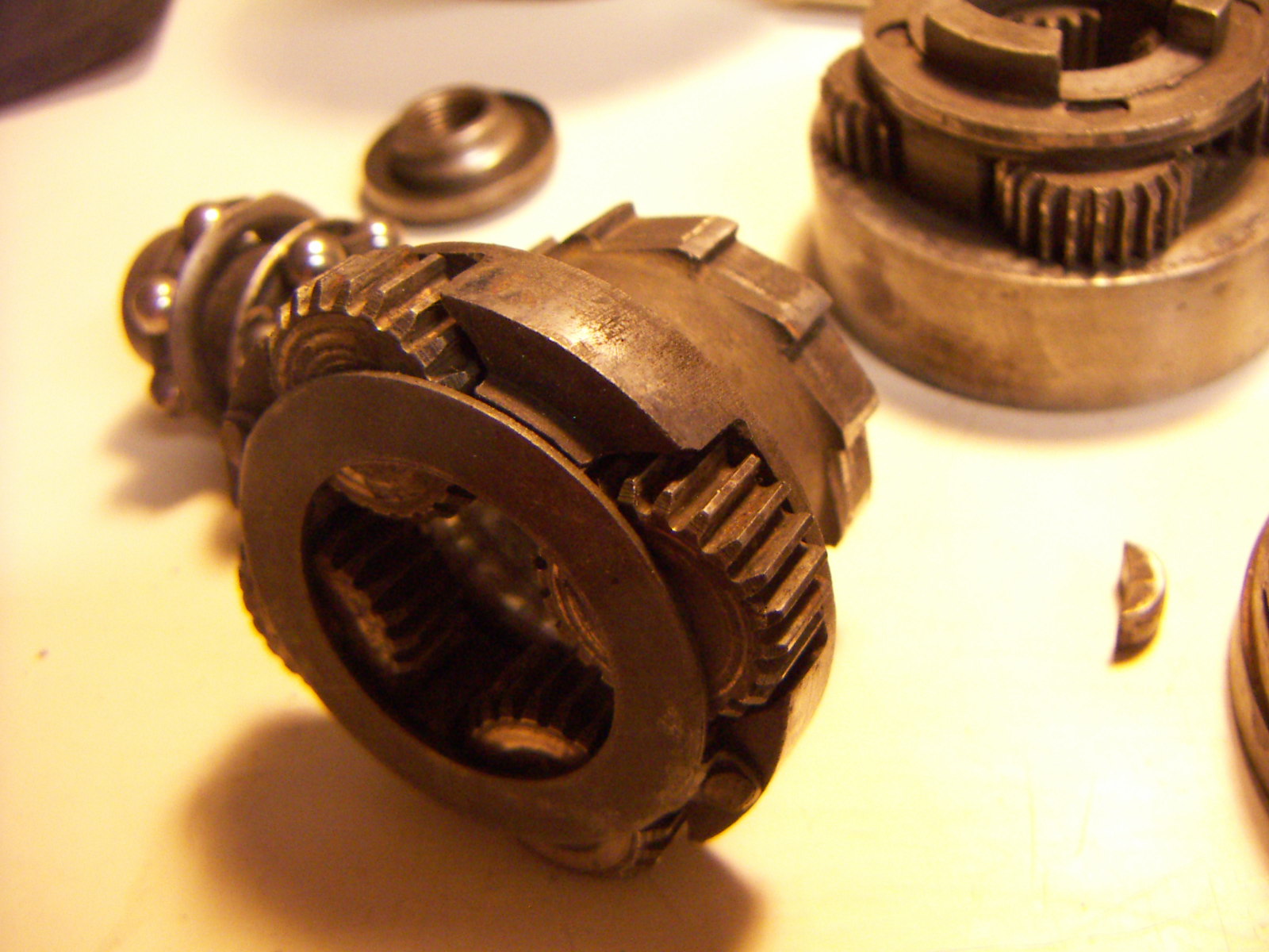

planeet-stelsel
planeet-stelsel

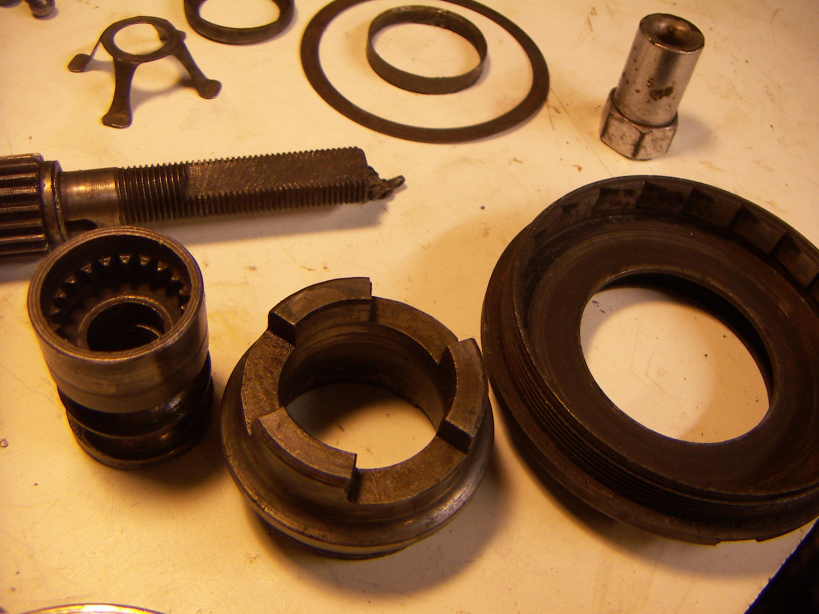

nog wat
nog wat

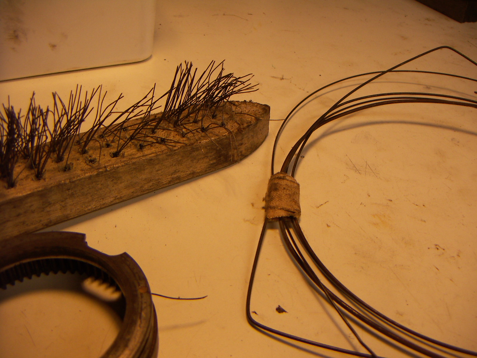

Ik heb even gezocht naar verenstaal maar vond alleen wat dikker materiaal. 0,8 mm maar je zou moeten hebben 0,3 mm
Mijn staalborstel heeft ook die maat en de stalen haren lijken even veerkrachtig als de veer uit de S.A. naaf.
Staalborstel 0,3 mm verenstaal
Ik zou dat gebruiken als vervanging voor de palveer.
De messing stiftjes zou ik inderdaad ook uitboren. De omgeving is hard dus dat zal niet snel kapot gaan.
Messing spijkertjes zijn te koop in een betere doe-het-zelf zaak. Ik zou ze na montage een tikkie geven ter klemming.

De draaglagering (dubbele kogelring) zit er dus niet meer in, maar zonder kan het ook wel denk ik. Pallen links komen met de latere K-naaf overeen, dus dat kan overgezet worden. Verder herken ik dat vierpotige tafeltje :lol: niet. Wat is dat?

Ja ,dat tafeltje dat is dus een van die onderdelen die me een raadsel waren...
Ik heb eens goed gekeken en het kan niet anders dan aan de linker kant tussen de conus en de secundary cage zitten.
Het drukt daar die kooi aan richting kettingkant.
ook de lichte slijtage op het onderdeel wijst daar op.
In de tekening van de S.A. heritage is dit ding vervangen door een veer (K46) en plate (K45). Ook daarmee wordt de kooi aangedrukt.
Ik heb uit nieuwsgierigheid de andere naaf ,uit m`n 1915 Swift
uit elkaar gehaald maar daar zit dat tafeltje niet in en ook geen veer met plate. Het is een vroeg model dus mogelijk zijn ze later pas iets gaan bedenken om de kooi aan te drukken.
Mogelijk rammelde er iets in een bepaalde versnelling??
Ik denk overigens ook dat het steunlager wel gemist kan worden.
De kooi hangt vrij netjes in de linker deksel dus dat zou goed moeten zijn.
