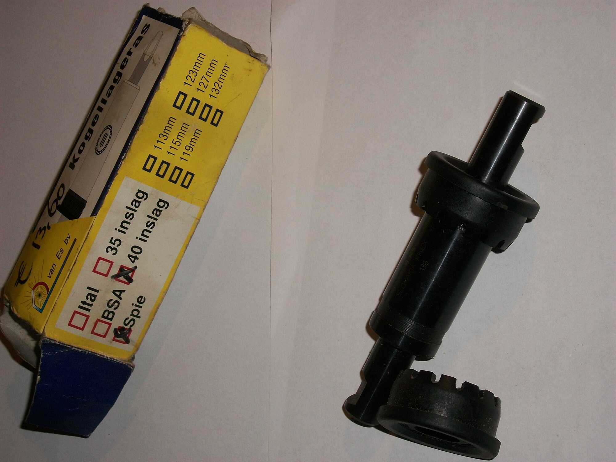

Ik heb bij een grote fietsenzaak in Groningen (de zaak bestaat intussen niet meer) een paar keer een universele reparatie-as gekocht.
Die waren volgens hetzelfde principe geconstrueerd, en konden in meerdere maten worden geleverd.
Zo een trapas heb ik in mijn Simplex transportfiets gezet als tijdelijke oplossing totdat ik ofwel het versleten origineel weet op te knappen, of een goede vervanger vind.
In ieder geval rijdt het weer en het werkt goed.
De op de foto getoonde as wilde ik in een oude Fongers zetten als tijdelijke oplossing, maar ik kon de originele toch nog fixen.
Op de as staat 'Slovakia' , de leverancier was 'Van Es BV'
Éen en ander is al een tijd geleden maar wellicht is zo'n product nog steeds leverbaar?
Voor een niet heel oude fiets lijkt het me ook geen probleem om zo'n oplossing te kiezen.
De prijs staat zelfs nog op het doosje; 13,60 Euro. Dat zal wel in de begintijd van de Euro zijn geweest.
Groet Erwin
Groet Erwin
