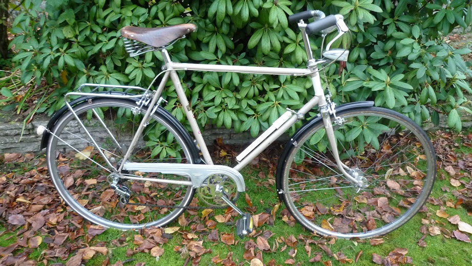

Dag allemaal, dank voor toelating op deze site en op dit forum.
Mijn naam is Carlo en ik woon in Haarlem. Ben de trotse bezitter van een Gazelle Superlicht begin jaren 70 die ik zoveel mogelijk heb weten te redden van de oud ijzerboer.
Het is een groene metallic met 3 versnellingen SA. Geheel origineel.
Ik voeg wat foto's toe. Ik heb eerder hier een exemplaar gezien van een lid. In mijn optiek had deze dezelfde uitvoering maar dan met een 5 versnelling der. achter.
Ik weet eigenlijk vrij weinig van deze fiets. Ook is er niet veel te vinden op internet.
Wellicht dat iemand mij daarbij enige handvatten kan geven.
Tot zover en dank voor eventuele reactie(s).

Hallo CarloM,
toevallig zijn Gazelle Sport superlicht fietsen mijn terrein.
De fiets werd als model in voorjaar 1964 geintroduceerd.
Er bestond daarvoor al een model Gazelle Sport Licht; deze hadden een hoofdframe van Reynoldsbuizen. De Superlicht werd uitgerust met een komplete set Reynolds buizen voor het frame en plastic spatborden, om meer gewicht te sparen. Bij de jaren zeventig superlicht modellen werden weer goedkopere(lees: zwaardere) componenten gebruikt en alleeen nog het hoofdframe van dubbel butted Reynolds 531 buis. 1974 was denk ik het laatste productie jaar van de superlicht en werd daarna vervangen door de Gazelle Champion Mondial in sportmodel uitvoering.

mooie fiets hoor Carlo.
Dan plaats ik mijn SuperLicht uit 1966 hier ook maar even bij.
Gelijkaardig exemplaar aan die van Jacques, maar dan 1 jaartje jonger en met witte spatborden.
Tot op heden mijn best rijdende (super)sportfiets.
Lichtgewicht:
Volledig Reynolds frame
Bluemels Celluloid spatborden
Huret Allvit derailleur met 4 versnellingen
Weinmann duraluminium velgen met 32-622 banden (28 x 1 5/8 x 1 1/4).
Maillard naven en pedalen
Altenburger synchron velgremmen
Titan stuurpen met duraluminium stuurbocht
Soubitez verlichting met koets achterlicht
en verder de klassieke stalen Gazelle delen en die zijn geen lichtgewicht:
Gazelle wielslot, trapstel, bsa trapas en balhoofd, 27.2mm zadelpen. Brooks B66 Champion zadel
