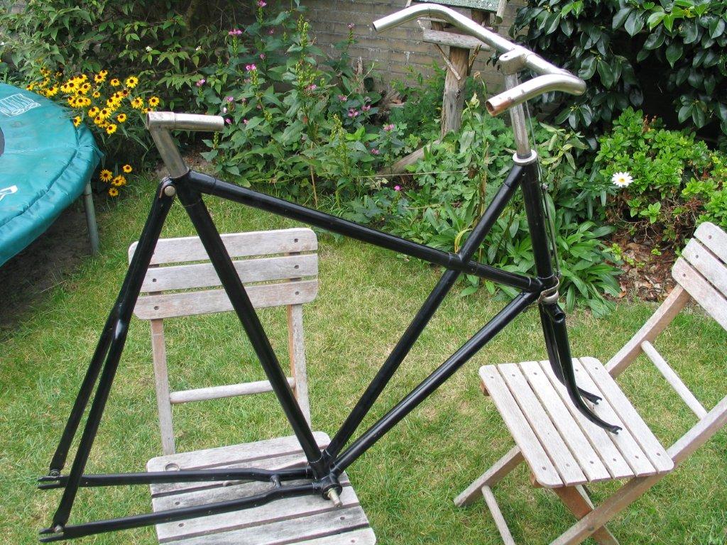

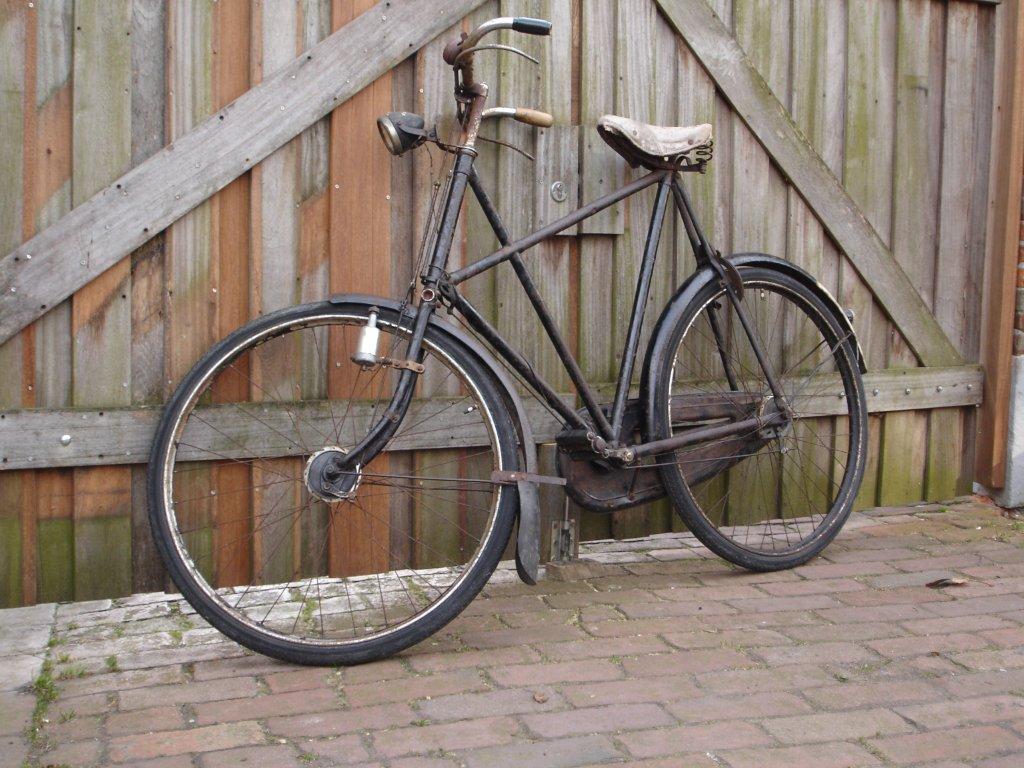

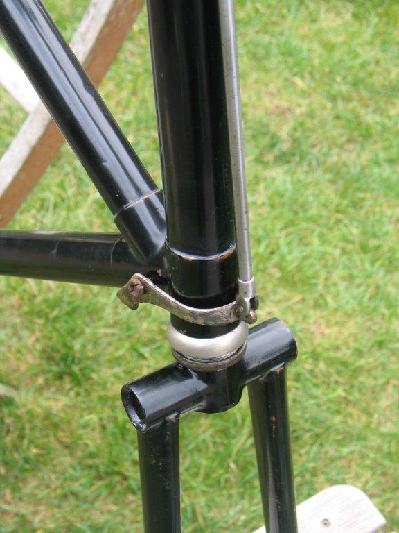

Deze 70 cm hoge kruisframe heb ik al een tijdje, dit voorjaar ben ik begonnen met de restauratie. Het is een fiets die je niet zo vaak ziet, en daarmee voor mij de moeite om tijd en geld aan te besteden.
De fiets is intensief gebruikt en in de jaren 30 of 40 nog eens voorzien van trommelremmen. Ik heb besloten om bij de restauratie volledig terug te gaan naar de vorm van 1928, maar zonder de fiets al te 'nieuw' te maken. Ik twijfel nog steeds of ik er belijning op ga aanbrengen. Hier een paar foto's van de fiets bij aankoop.

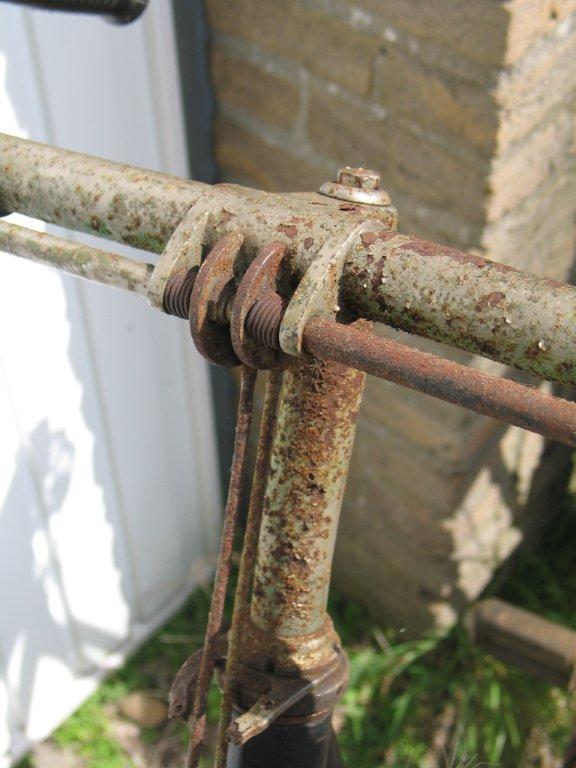

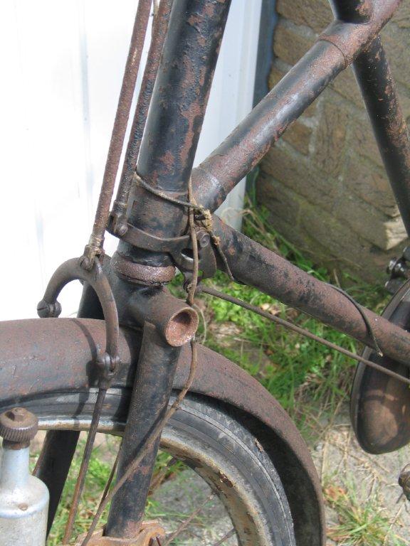

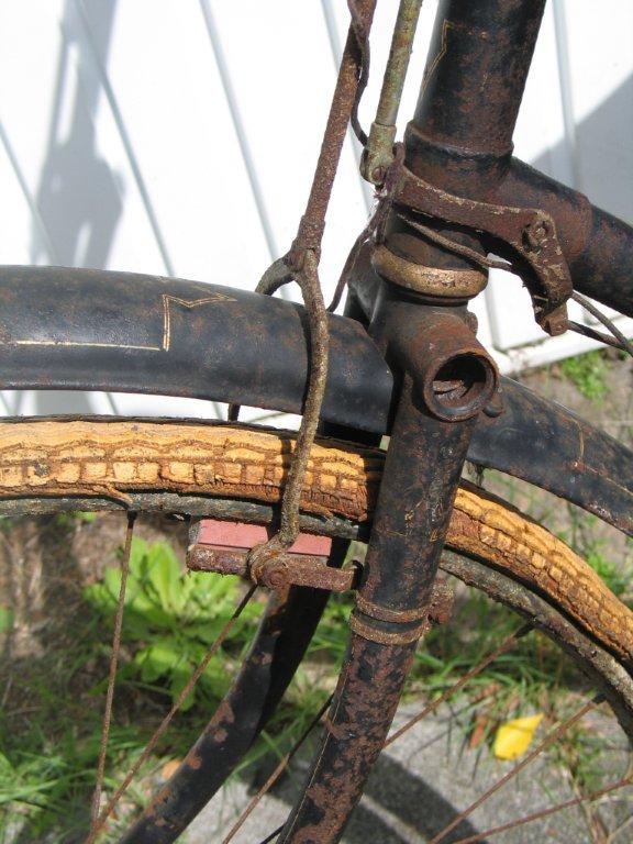

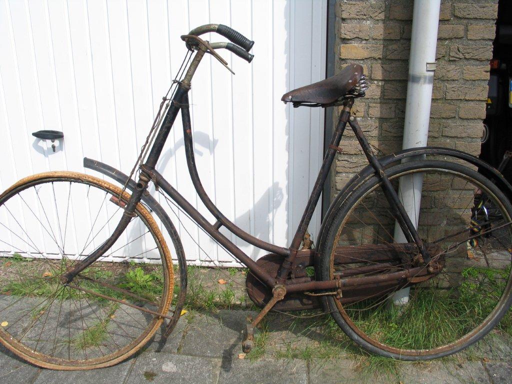

En dit is het 100% originele damesfiets slopertje (roestig, gebroken frame) dat ik er later bij kocht. Ook uit 1928! Voorzien van volledig remsysteem, origineel stuur en een nette voornaaf. Wel erg roestig allemaal. Belangrijk waren ook de originele spatborden.

Om eenheid in de fiets te krijgen (en omdat enkel onder de klemmetjes nog originele lak tevoorschijn kwam), heb ik besloten volledig te herlakken. Er zitten misschien wel 10 lagen op, meest handgeschilderde zwarte grondverf. Telkens weer eraf geschuurd en gekeken wat er beter kon. Uiteindelijk afgelakt met een spuitbus en heel fijn nageschuurd. Het gevolg: de lak 'trekt' hier en daar, en er zijn roestplekjes te zien nadat het frame een maand op het dak van de schuur heeft gelegen. Het ziet er echt uit als een 'oude lak' in nette staat.

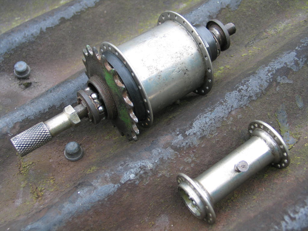

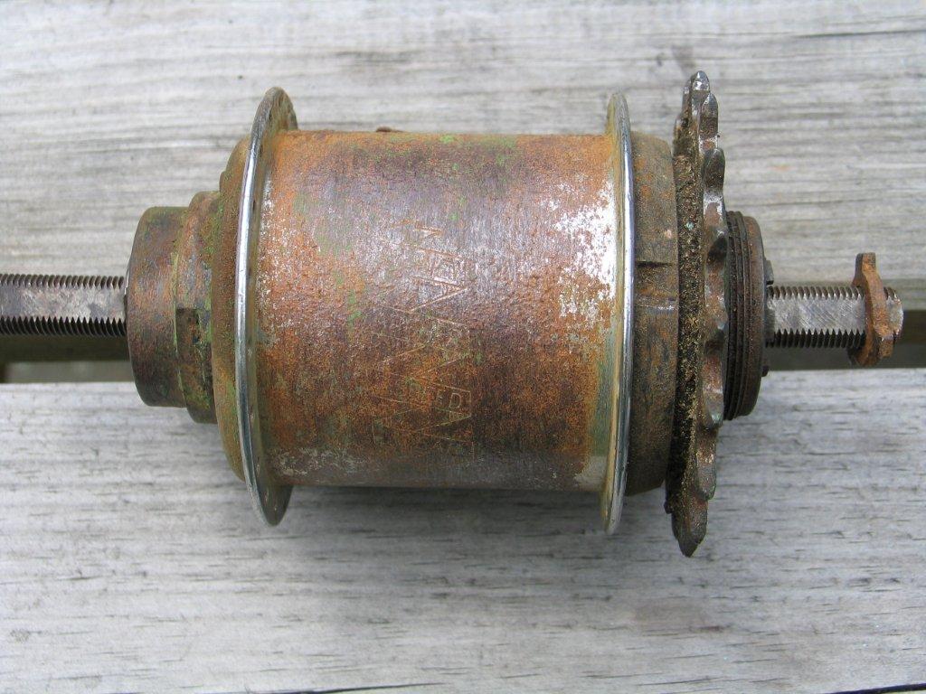

Voor het eerst ben ik zelf gaan vernikkelen. Dat vergt de nodige gewenning. Te dunne lagen nikkel, te bobbelig: het gaat me steeds beter af. Vooral het polijsten is een kunst, want het moet ook niet te mooi worden. Zie hier de K-naaf voor en na...
De investeringen om zelf te gaan vernikkelen zijn ongeveer 80 euro. De hoeveelheid werk is niet te beschrijven.

Ha Maarten, ja ik wist dat je ook al bezig was. Leuk om te zien dat het al zo ver is. Ziet er goed uit ook het nikkel op de naaf is mooi gelukt. Ben best wel benieuwd hoe het uiteindelijke resultaat zal zijn. Gaaf man.

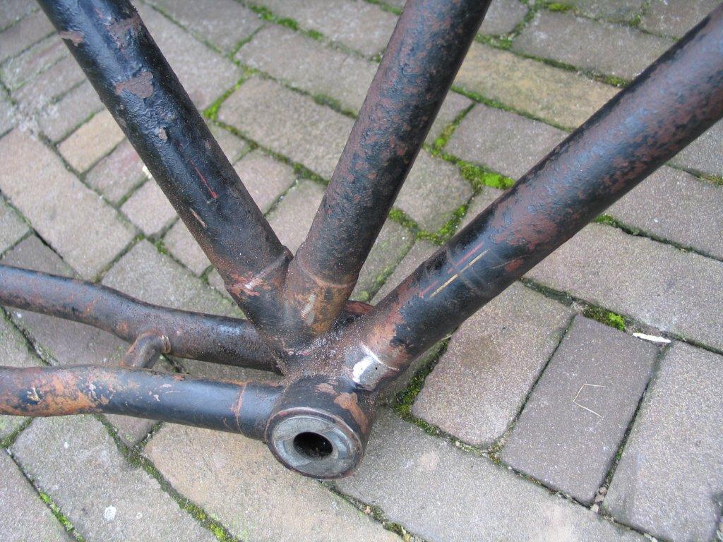

Kijk even op onderstaande foto wat ik vond aan originele lijnen: goud met rood. Dat past bij de goedkopere modellen en zal wellicht bij een revisie van de fiets zijn aangebracht. Daarom twijfel ik ook over die lijnen.

Je achternaafje komt er aardig netjes uit zie ik.
Hoe ben je de lak eigenlijk gaan herstellen, ik vind het er namelijk erg netjes uit zien ten opzichte van de staat van ontvangst.
Ik zie dat één van de fietsen de vorkdoppen mist, ga je die uitwisselen en opnieuw nikkelen?
