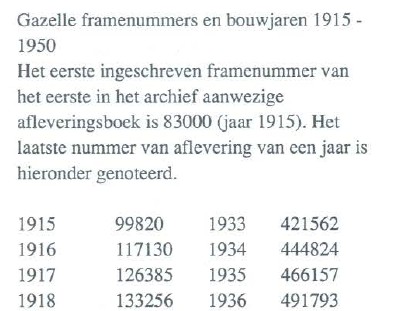

De twee afgebeelde Gazelle's ken ik maar qua framenummers kom ik bij deze uit op 1915 en 1914. De officiële lijst van Y. Smit (zie De Oude Fiets 1/1992 p. 14) vermeldt 83.000 als begin van 1915. Jouw jongere van de twee omafietsen heeft een hoger nummer en moet van ca. herfst 1915 zijn (framebouw).

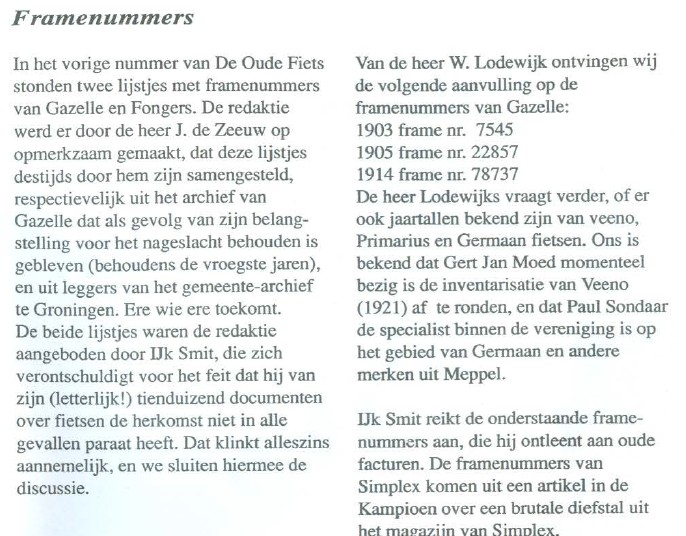

Nee, het is einde van het jaar. Daar is altijd al veel verwarring over geweest. Januari 1924 begint met nummer 186.017. Nummer 187.227 valt dus ook nog in januari 1924 (druk en verspreiding van de folders was normaal gesproken in febr./maart, het voorwoord kan dus eind januari geschreven zijn). En de uitleg bij de eerste publicatie van de Gazelle-lijst in het clubblad 1/1992, toen dhr. De Zeeuw die de lijst uit het Gazelle-archief heeft samengesteld nog leefde, is daar ook duidelijk in:
Ook verder is de samensteller van de lijst op wordpress.com die je hierboven hebt weergegeven, onzorgvuldig geweest. De drie oudste nummers (7545, 22857, 78737) geven niet het begin of einde van het bijbehorende jaar aan maar zijn ergens uit dat jaar. Dat wordt althans beweerd in De Oude Fiets 2/1992:
78737 kan wel kloppen voor ergens in 1914 als je ervan uitgaat dat een afleveringsboek waarmee Gazelle ergens in 1915 begonnen is, met 83.000 begint. Het geeft wel aan dat 78737 meer tegen het einde van 1914 aan zal zitten. De twee laagste nummers die Lodewijks hier noemt zijn de twee compleet gerestaureerde Gazelle's die tegenwoordig in bezit van Velorama zijn. Ik had daarover al eerder twijfels geüit of het echt Gazelle's zijn en het is ook onduidelijk hoe Lodewijks aan zijn datering komt. Als er b.v. nog een originele factuur is zou dat heel mooi zijn.
