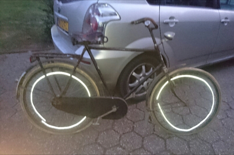

Hallo,
Opzoek naar een wat oudere fiets / Fongers om deze op te knappen voor dagelijks gebruik kocht ik deze fiets via Marktplaats.
Maar.... Geen serie of type nummer te vinden of FG op onderdelen. Wel een sleets transfer dat erg lijkt op Fongers, maar het transfer vermeld in de schuine banner "nederland" ipv Fongers.
Onder het zadel bovenaan de buis 2 onduidelijke cijfers afgeslagen. Ik maak er 6 6 van. Hier en daar biezen, oud spaakslot. Stuur overtrokken met geribbeld kunststof.
Wie kan hier kaas van maken?

'Nederland' was een 'B-merk' van Fongers.
Groet, Erwin

Bij nadere beschouwing staat er niet "nederland" maar "nederlandsch" met horizontaal onderaan "gedeponeerd"
Volgens de vorige eigenaar door opa gekocht net na WOII
Witte deel spatbord lijkt later over een zwart spatbord te zijn aangebracht?
Qua datering?

Diverse kenmerken van het frame lijken me ook niet helemaal 'รก la Fongers' ; alhoewel ik het model 'Nederland' niet in het echt gezien heb lijkt het me dat ze wel vergelijkbare frames hadden als de echte Fongers.
De vorkeinden van de liggende achtervork van uw fiets doen me meer denken aan bijvoorbeeld een product van Burgers, of Union maar er waren zeker meer met platte buitenzijde en scherp gevouwen binnenzijde.
Wellicht is het een na WO2 reeds oude fiets die opnieuw gemoffeld en voorzien van een chique transfer een nieuw leven tegemoet ging in een periode van schaarste.
De gemiddelde passant zou toch zeker gedacht hebben dat de eigenaar een Fongers bereed :-)
Minder evident in ieder geval dan een Mercedes-ster op een Lada, zoals je vroeger wel eens zag rijden...
Groet Erwin

Er lijken naast de 'zessen' nog twee cijfers te staan of hebben gestaan, of is dat slechts illusie van mij?
Groet, Erwin

Hoe dan ook zou op de zijkant van de onderste balhoofdlug een code moeten staan. Ik had een Groningen (parallel gebouwd met model Nederland) en daar stond die code ook in.

Ik heb nogmaals goed gekeken en het zou heel goed kunnen dat de fiets een nieuwe laklaag heeft gekregen. Op de schuine stang lijkt onder de huidige zwarte laag met biezen een tekst te staan van goudkleurige letters die helaas niet goed te ontcijferen is. Het is een vrij lang woord met aan het begin een C en verderop een W. Ik zal binnenkort een kijken of ik er onder een een UV-lamp meer van kan maken.
Ik heb met potlood en een papiertje een wrijfafdruk gemaakt van de cijfers. Het zijn 2 ruim uit elkaar staande zessen. De frame maat is 60 dus het lijkt niet te slaan op de frame hoogte.
Ik ga er voorlopig maar vanuit dat het een vroege fake is. Enerzijds jammer, anderzijds een leuke puzzel die wellicht nog eens op te lossen is.
Ik denk dat ik voorlopig het zadel, dat heerlijk zit, ga overzetten op de een 2e fiets die ik van marktplaats heb geplukt. Die is al helemaal rijklaar.... Kan ik nadenken over de toekomst van deze fiets en proberen uit te vinden wat het nu precies is. Verdere aanvullingen blijven natuurlijk erg welkom.
