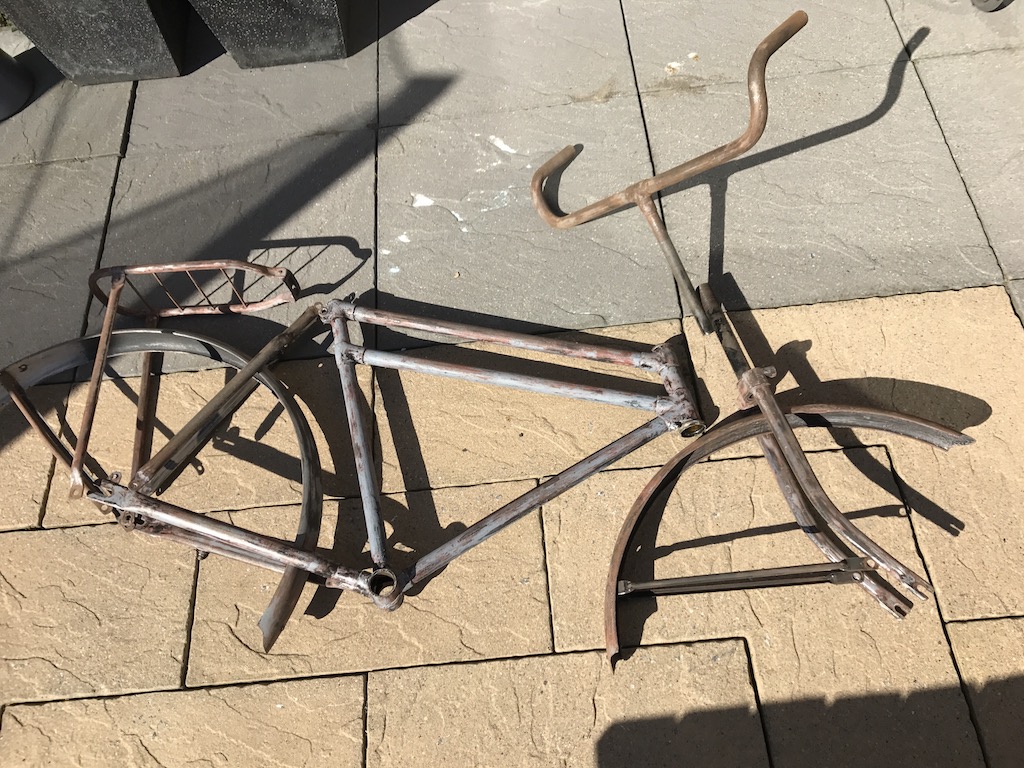

Geplaatst: 8 apr 2017, 17.58
door pddevries
Dank je Mazell,
Ik ben blij dat we weten welke fiets het is. gezien het serienummer (8310H) ga ik er toch van uit dat het een vooroorlogs model is, het bericht uit DOF register is daar toch heel duidelijk over.
FullSizeRender 3.jpg (316.6 KiB) 6223 keer bekeken
Inmiddels alle verf eraf gehaald en de fiets geschuurd.
Ja, erg slechte timing van mij, dat ga ik niet redden ben ik bang, volgend jaar doe ik mee met de tour.
De trapas is een Bayliss Wiley 3, op ebay zijn wel wat BW trapassen te koop maar alleen 2C, 15, 22 en 24, nergens een 3 te vinden helaas, als iemand er nog een heeft liggen hou ik me aanbevolen. Inmiddels is de trapas naar een kennis bij een machinefabriek, ik hoop binnenkort een nieuwe as te hebben. Zonder die as is het allemaal zinloos.
Ik heb een rek erbij, die wordt als laatste opgeknapt, eerst de fiets afmaken.
Over het verven/spuiten, wat geeft het mooiste resultaat? ik heb ook iets over hammerite gelezen.
