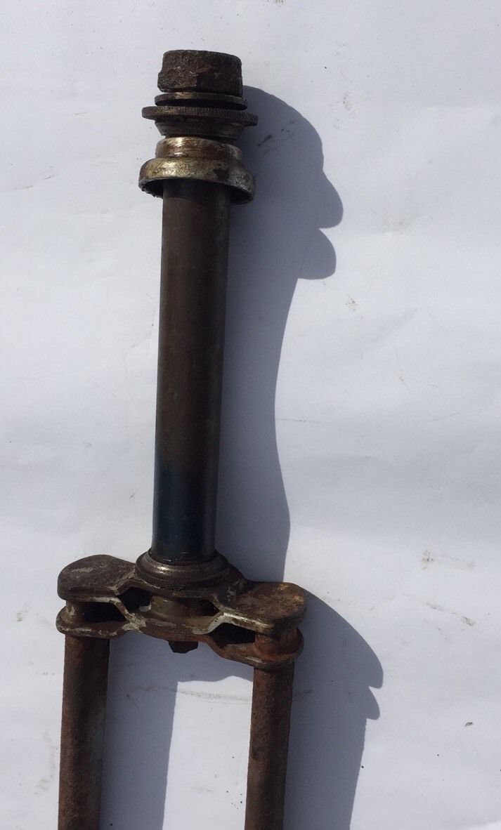

Op de foto zie je een bijzonder ontwerp van een kroonstuk. De fiets is uit het begin van de vorige eeuw, omstreeks 1900. Het merk kan ik echter niet achterhalen.
Is er iemand die weet wat het merk zou kunnen zijn?

Wat is de context Aad? Welk land bijv?
Ik heb deze trouwens nooit gezien.

Ik heb een foto van dezelfde kroon op een fiets met een balhoofdplaatje met een 5 puntige ster. (en een prachtige meid behangen met medailles)

Aad. deze vork kom ik op Ebay usa tegen.
Hij is van een Elgin fiets.
de kroon lijkt er wel heel erg op.

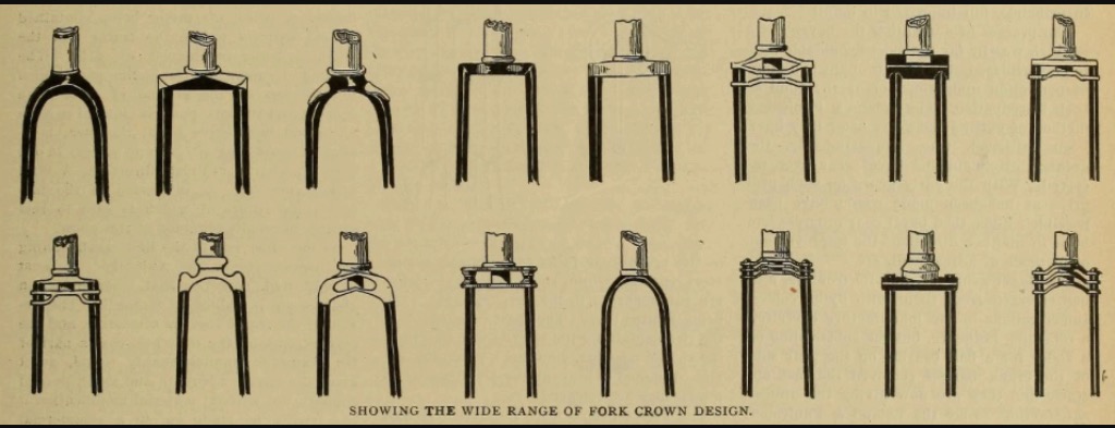

Dankjewel. Hij lijkt er idd sprekend op, maar is het naar mijn idee toch niet helemaal. Ik vond op http://thecabe.com/forum/threads/fork-c ... 00.106715/ een overzicht veel kronen. De derde van rechts op de bovenste rij komt ook erg overeen, maar hier staan verder geen merken bij.

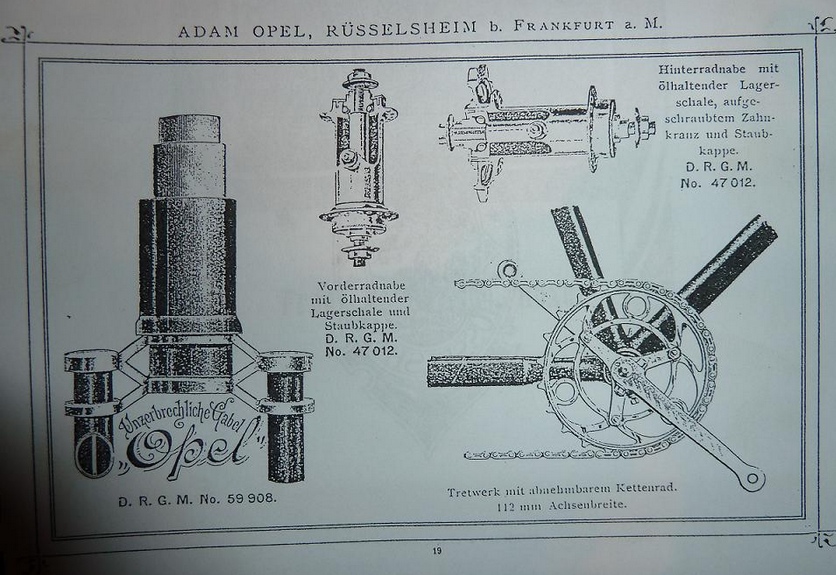

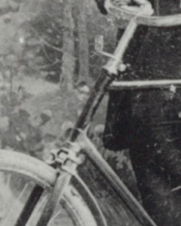

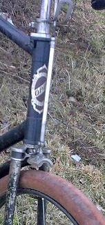

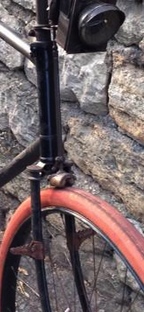

volgens mij zou het best een Opel uit rond 1898 kunnen zijn. Hieronder 3 afbeeldingen uit het duitse forum "altesrad.net"
Als je misschien iets meer van het foto kunt laten zien...?
Groeten Richard

Dat is een uitstekend vondst! Dankjewel. Het feit dat Opel de vorkkroon heeft geregistreerd en het zo duidelijk in hun catalogus laat zien, geeft aan dat er waarschijnlijk geen andere makers zijn die deze kroon gebruikten. Helemaal zeker is het natuurlijk nooit. De foto die ik heb is niet zo goed. Volgende week krijg ik hopelijk een beter exemplaar (scan van het origineel).

Aad Streng schreef:Het feit dat Opel de vorkkroon heeft geregistreerd en het zo duidelijk in hun catalogus laat zien, geeft aan dat er waarschijnlijk geen andere makers zijn die deze kroon gebruikten.
Patentrecht rond 1900 is naar huidige maatstaven een zootje, afhankelijk van het land is het prima mogelijk een gepatenteerde oplossing uit land x te jatten en zelf te registreren.
