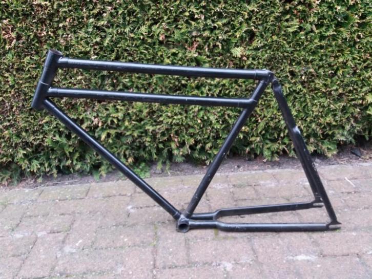

Afgelopen zaterdag ben ik middels marktplaats in het bezit gekomen van een transportfietsframe dat vermoedelijk dateert uit de jaren 20, als ik af mag gaan op de gesoldeerde, gegoten achterpads. Jullie hebben 'm vast ook wel gezien. Een kaal, overschilderd frame helaas, dus weinig aangrijpingspunten voor het merk en de precieze datering... Er zit wel een vork bij die vermoedelijk origineel is, en een drager en spatborden die dat waarschijnlijk niet zijn. Toch een leuke basis om weer een fiets van te bouwen.

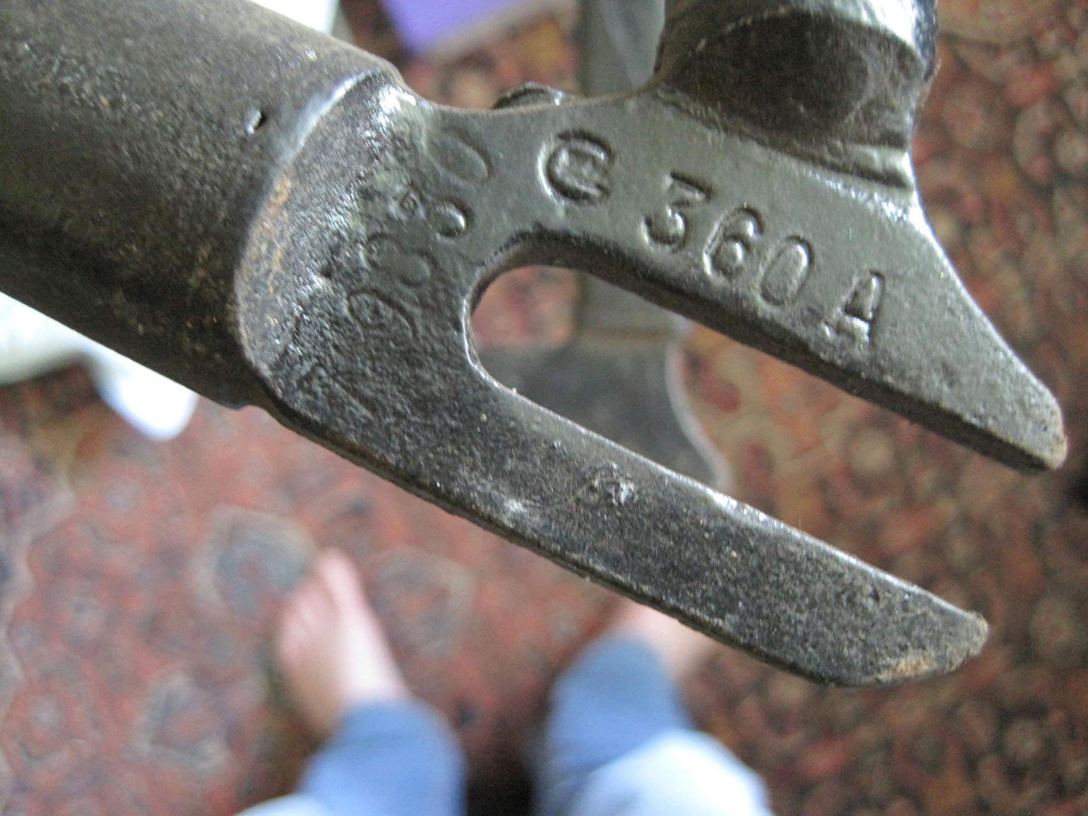

Naar het merk wil ik wel een wilde gooi doen. Op het eerste gezicht lijkt het frame sterk op de jaren 20 transportfiets van Jeroen Z, in detail zijn er echter wel een paar verschillen. Allereerst is mijn frame wel voorzien van een framenummer, itt de fiets van Jeroen. Het staat op een aparte plek; op de linkerachterpad, zie foto. Van onder naar boven staat hier vaag maar leesbaar 79830, met enige ruimte tussen de 7 en de rest van het nummer.
In het draadje over de transportfiets van Jeroen (die uit de jaren 20) staat een verwijzing naar een fiets met het framenummer op dezelfde plaats. Vermoedelijk is dat een (later gereviseerde) fiets van R.S. Stokvis. Zou mijn frame dus van R.S. Stokvis kunnen zijn, of zijn er nog meer bouwers die het framenummer op deze plek insloegen?
Verdere typische dingen: Op de pads en ook op de brackethuls staat het welbekende merkteken Gwh ingeslagen, ook duidelijk zichtbaar op de foto van de achterpad. Meer hierover staat op transportfiets.net. Het diep ingeslagen A360 staat op beide achterpads, dit is waarschijnlijk een onderdeelnummer. De bracket is type BSA met (of meer zonder eigenlijk) trekbouten, met ingeslagen onderdeelnr 103. Beide schroefdraden zijn echter rechtsdraaiend, niet echt BSA dus. De brackethuls is maar liefst 81 mm breed. Ik vraag me wel af wat voor een as daar dan in hoort en hoe ik die ga vinden! De normale maat is dacht ik 68 mm. Het moet ook een lange as zijn, de inbouwbreedte achter is 125 mm. Het is dus zeker een doortrapper geweest. Nu bouw ik er denk ik toch maar een remnaaf in, wel zo veilig in de stad ;)

Grappig, gisteravond zag ik toevallig, dat er op transportfiets.net al lang over GWH geraadseld werd en nu kom ik het hier weer tegen... de oplossing: Eisengießerei Wilhelm Holthaus” / Hagen (Westfalen) in Duitsland. Hier zie trouwens je ook een zoortgelijk bracket. Plaatjes uit het duitse forum "altesrad"
Groeten, Richard

Je krijgt denk ik wel de gouden speurneus dit jaar Richard! Geweldig, ik zie dat je het ook al op transportfietsnet hebt gepost. Weer een raadsel opgelost.

Rob Houkes schreef:Je krijgt denk ik wel de gouden speurneus dit jaar...
Dank je! :-) - die moet ik dan wel meteen doorgeven aan mijn 'collega's' van altesrad.net. Wij hebben daar een - inmiddels behoorlijk lange - thread waar iedereen dit zoort logo's en fabrieksmerken mag posten. Is al en hele boel bij mekaar gekomen - dus als er meer van dit zoort raadsels zijn...
