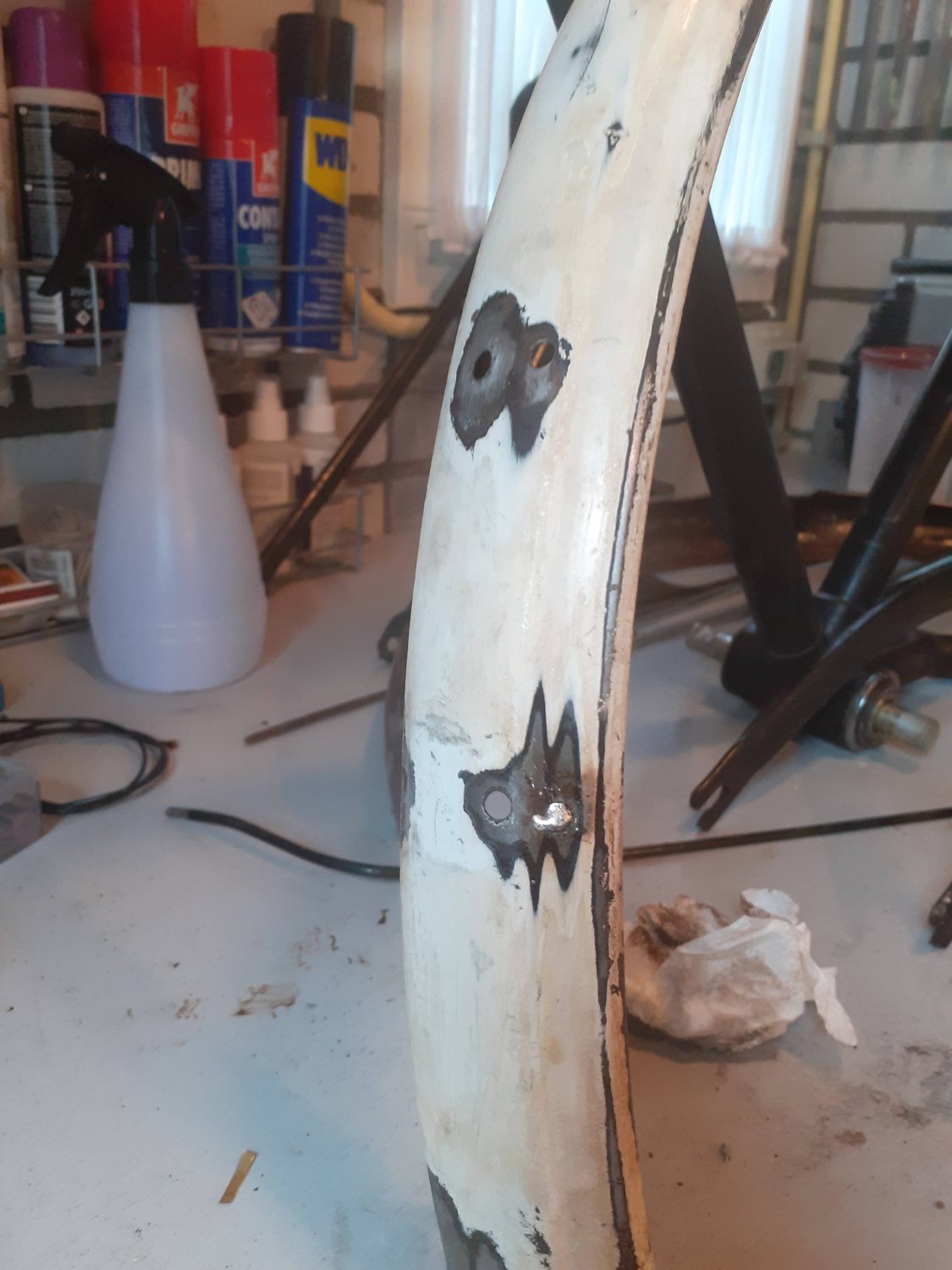

Sinds kort ben ik -eindelijk- verder gegaan met de restauratie die lang heeft stilgelegen. Zoals op de eerder geplaatste foto's te zien is, waren de spatborden behoorlijk verroest. De meeste roest heb ik inmiddels verwijderd, maar er moet op een paar plekken aan de binnenkant nog iets meer af voordat ik ze in de roestomvormer ga zetten. Gelukkig waren ze niet dusdanig slecht dat er gaten in vielen. In het achterspatbord zat nog een stuk draad vast wat ik er maar niet uitkreeg. Het lukte uiteindelijk om bloembindersdraad van 1 mm langs het snoer in de spatbord-'goot' te duwen, dit lukte voor 3/4e deel, daarna kwam ik niet verder. Ook het in het spatbord druppelen van kruipolie had geen effect. Uiteindelijk maar aan de binnenkant het spatbord deels opengeslepen en de draad er uiteindelijk uit gekregen.

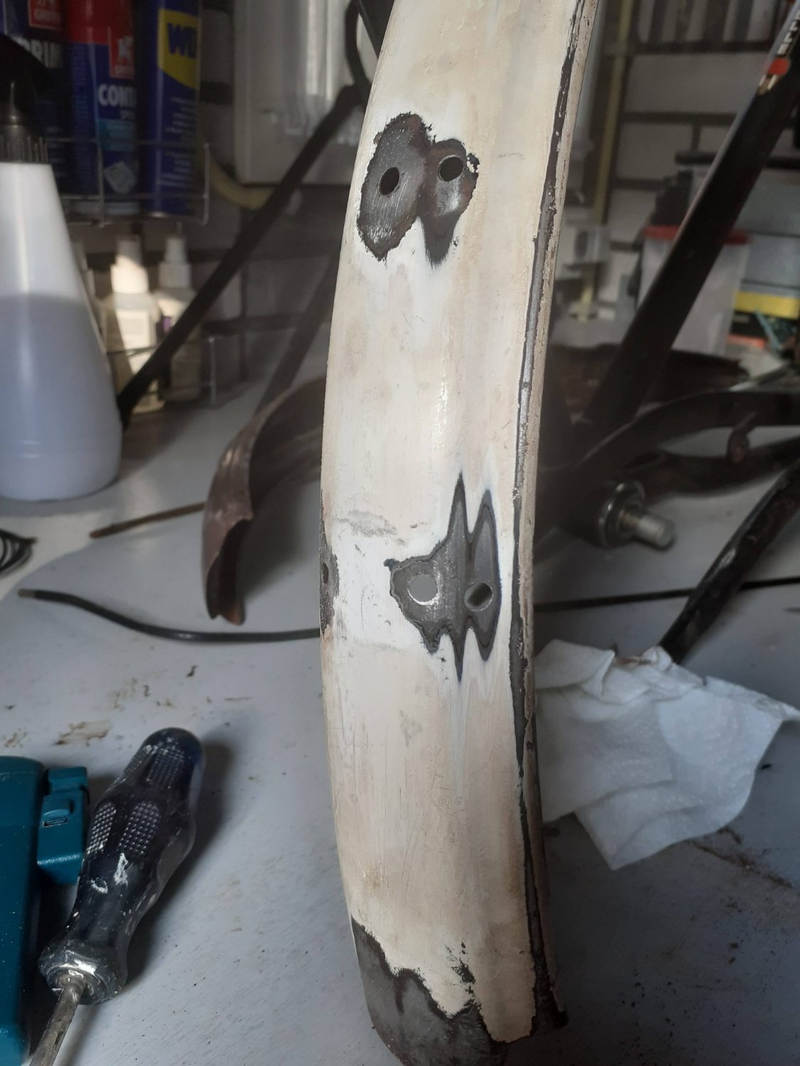

In het achterspatbord was een extra gat gemaakt door een eerdere eigenaar wat uiteraard weer dicht moet. Ik heb aan de binnenkant van het spatbord een dun stukje messingplaat van 0,3 mm gesoldeerd met een klein soldeerbrandertje die ook wel als crème brûlée-brander verkocht wordt.
Het gat voor het solderen
Het gat gedicht, later nog glad schuren en plamuren.
