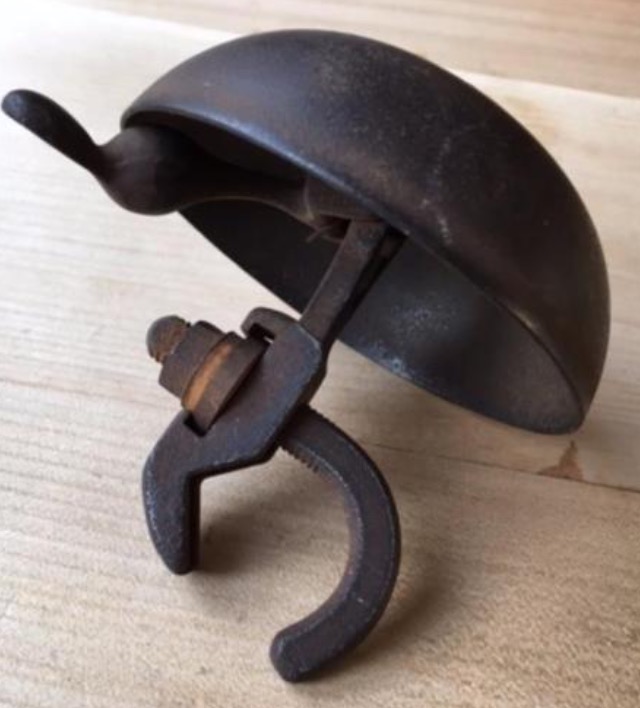

Begin van vorige week werd er op Markplaats een safety bel uit 1885 (althans volgens de adverteerder) aangeboden.
ScreenHunter_78 Jun. 14 16.31.jpg (17.41 KiB) 3756 keer bekeken

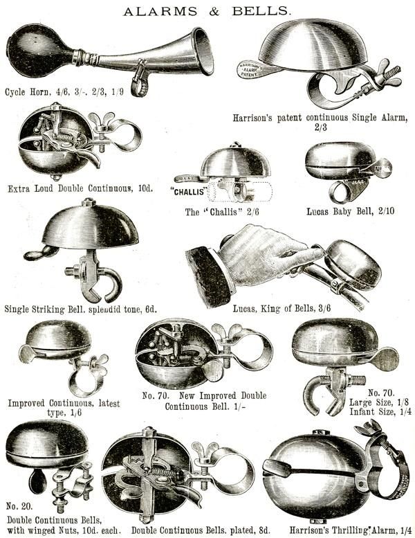

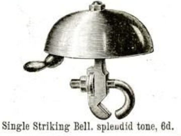

Het lijkt me wel leuk om deze na te bouwen voor mijn safety fiets. Ik weet alleen niet goed of dit een typische safety bel is, want op internet staat in een catalogus uit 1896 dezelfde bel. Mag ik daaruit concluderen dat deze net te jong is voor een safety fiets?
Weet iemand wie de bel gekocht heeft? Mocht ik ze namaken, dan zijn een paar afmetingen gemakkelijk.
Welke diameter heeft de belschaal origineel?

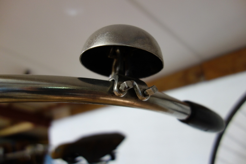

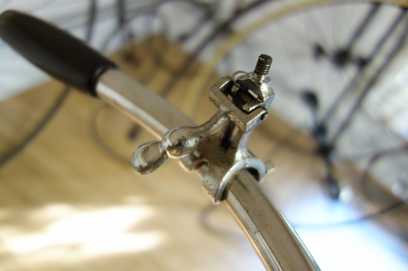

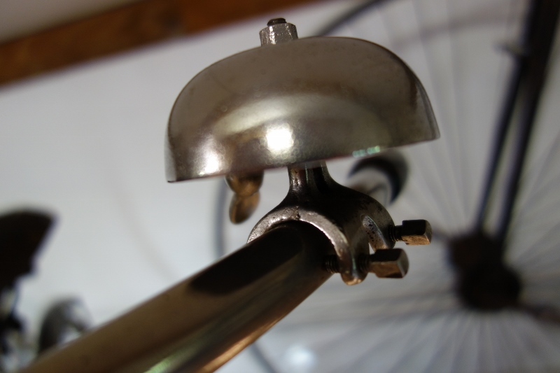

Ik heb wat foto`s gemaakt van een safetybel op een van m`n fietsen.
Ook uit de periode van jouw fiets. Bij dit model is de greep om de stuurbuis wel wat groter . Het stuur is in dit geval al een buis en ik heb wel gezien dat daar wat maatwijzigingen zijn opgetreden. Die greep moet enigszins overeenkomen met de stuurdiameter.

Bart, De diameter is 70 mm en de hoogte zo`n 29 mm.
Het steeltje van stuurbuis tot aan de positie waar de schaal is gemonteerd is 43,5 mm.
Deze bel is van staal maar je had ze ook zeker van brons.
Sommige hebben twee verschillende manieren waarop je kan bellen.
Een klepel onder de bel vandaan en boven op nog een knop die je kan indrukken.
