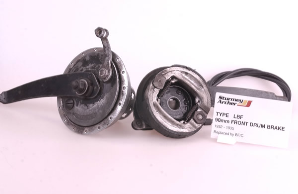

Hallo

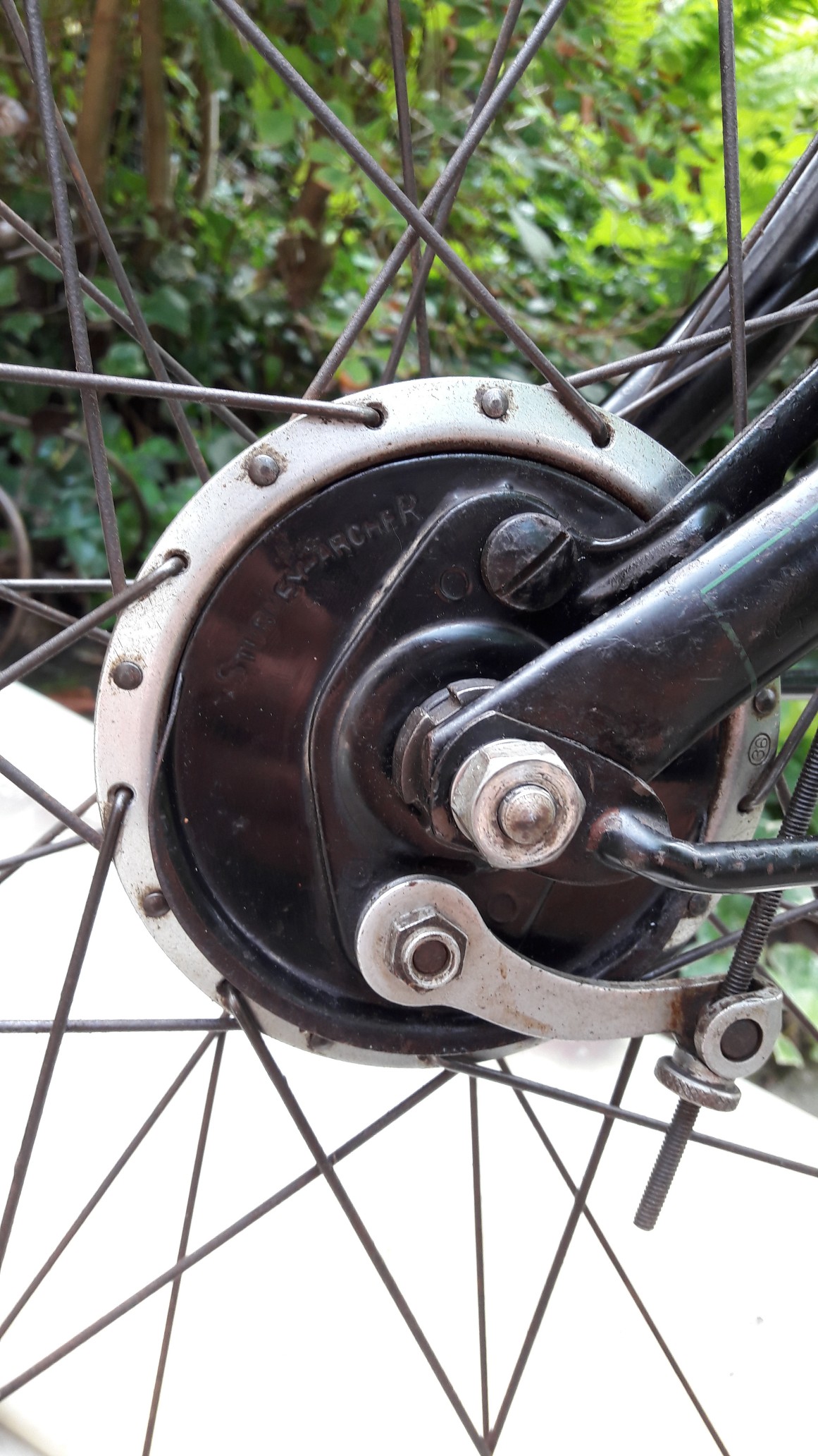

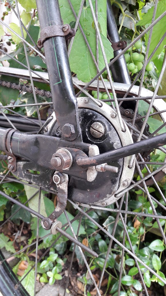

Ik heb laatst een Fongers HZ uit "35 gekocht. Na een korte inspectie viel het mij op dat de voor- en achterste remankerplaten verschillend zijn van model.
Voor lijkt een wat moderner model te zitten dan achter.
Ik heb een beetje onderzoek gedaan op de website van S.A., en daar geven ze een ander model aan dan die op mijn fiets zit. Volgens Sturmey Archer horen de eerste twee modellen bij elkaar.
Kortom, de vraag is eigenlijk of iemand mij kan vertellen of de ankerplaat origineel is of niet. En zo niet wat er dan wel op hoort
Alvast bedankt voor de reacties.
Groetjes Levi

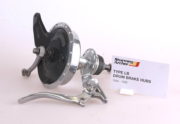

In 1935 hoort er zowel voor als achter een aluminium remankerplaat op.
Er staan bouwjaren op die naven. Als dat niet is weggeroest kun je zien of ze origineel zijn.

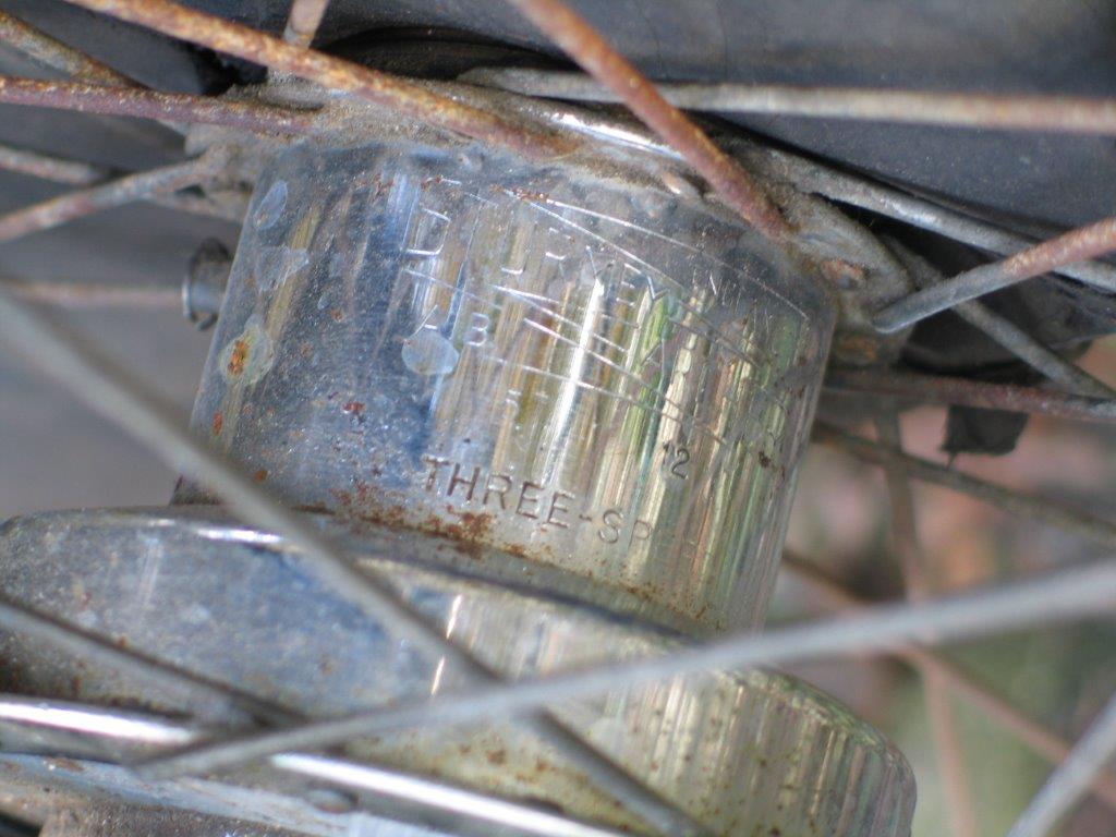

Bij de versnellingsvnaven kan het bijna niet missen:
Boven 'THREE' staat in dit geval 57-12, ofwel december 1957.
In de voornaven of vrijloopnaven met trommelrem staat het in de verchroomde flank van de trommel.

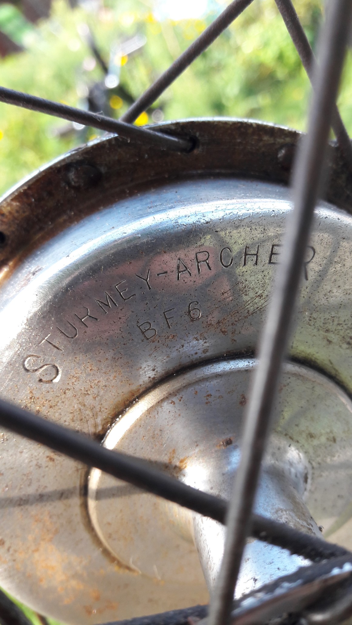

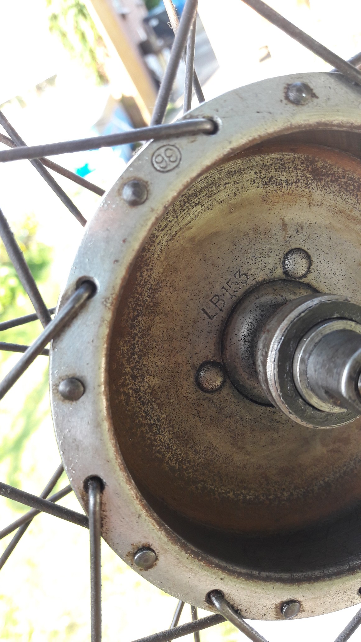

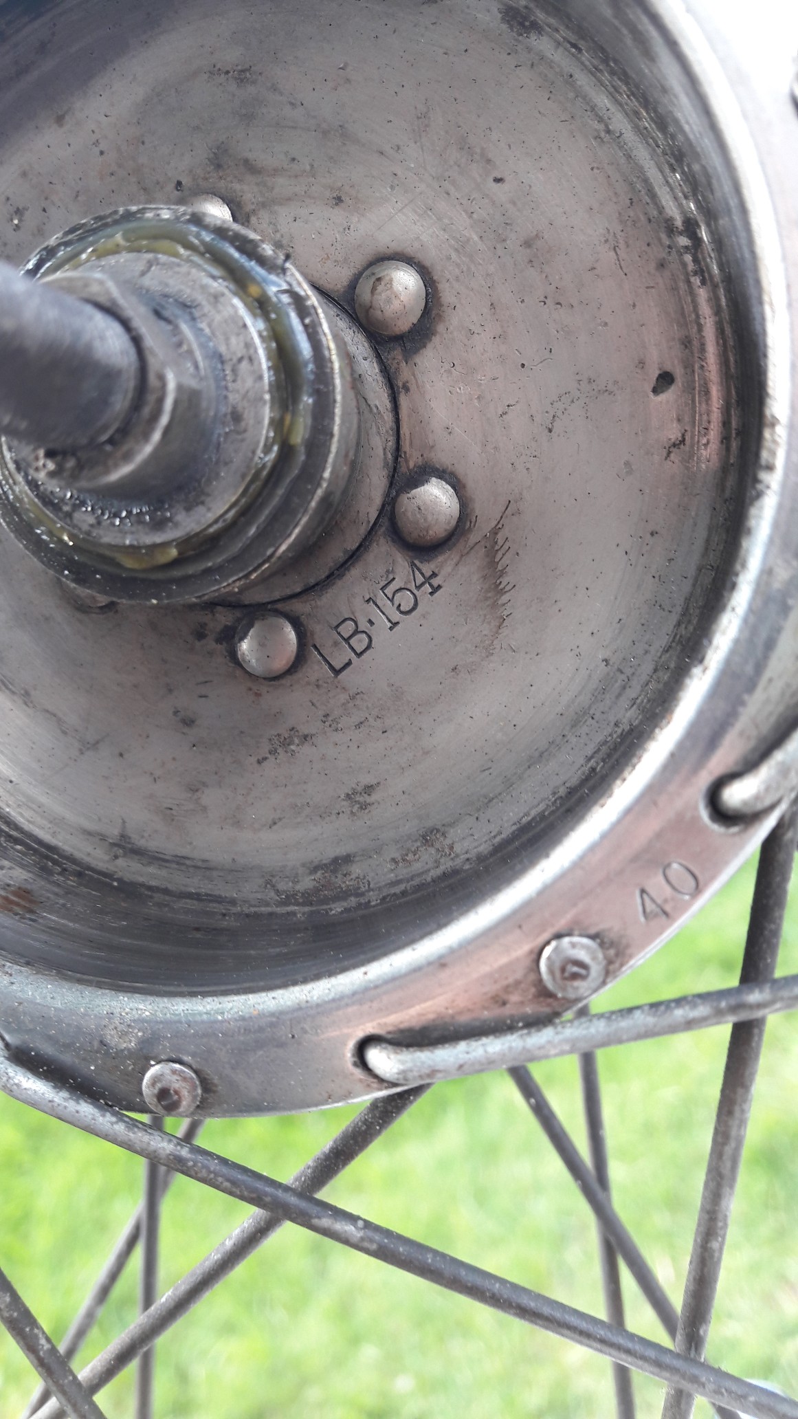

Er is geen jaartal op beide naven te vinden. Op de voornaaf-huls staat wel BF6 en aan de binnenkant van de trommel staat LB153. Achter staat het er in diezelfde stijl op maar dan met de nummers R-LB4 en LB154.
Ik heb beide naven kort geleden gereviseerd, en ze zijn opvallend gelijk van model. Ook past de achterste ankerplaat met remvoering in de voornaaf en andersom. Zelf denk ik daarom dat alleen de voorankerplaat ooit is vervangen en dat de naven zelf wel origineel zijn.
Groetjes Levi

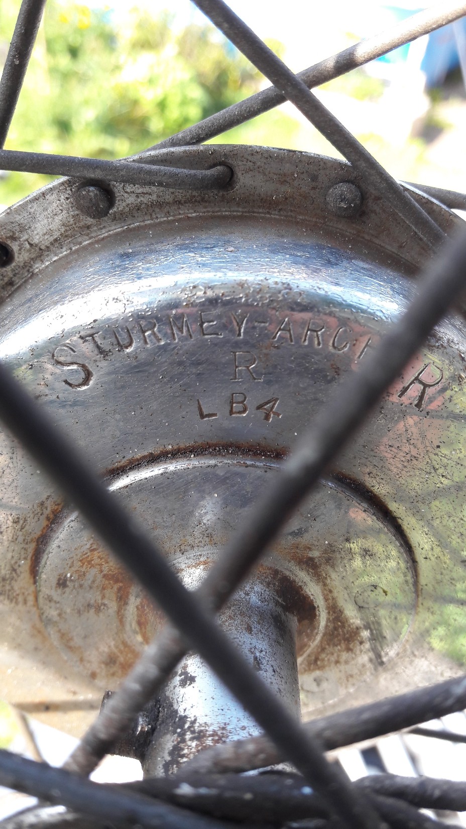

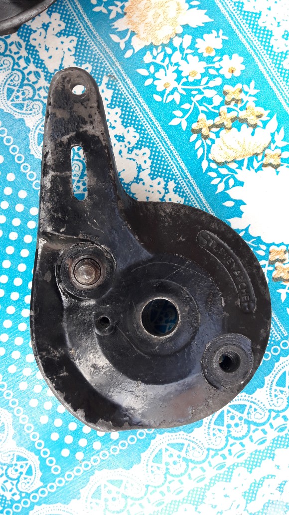

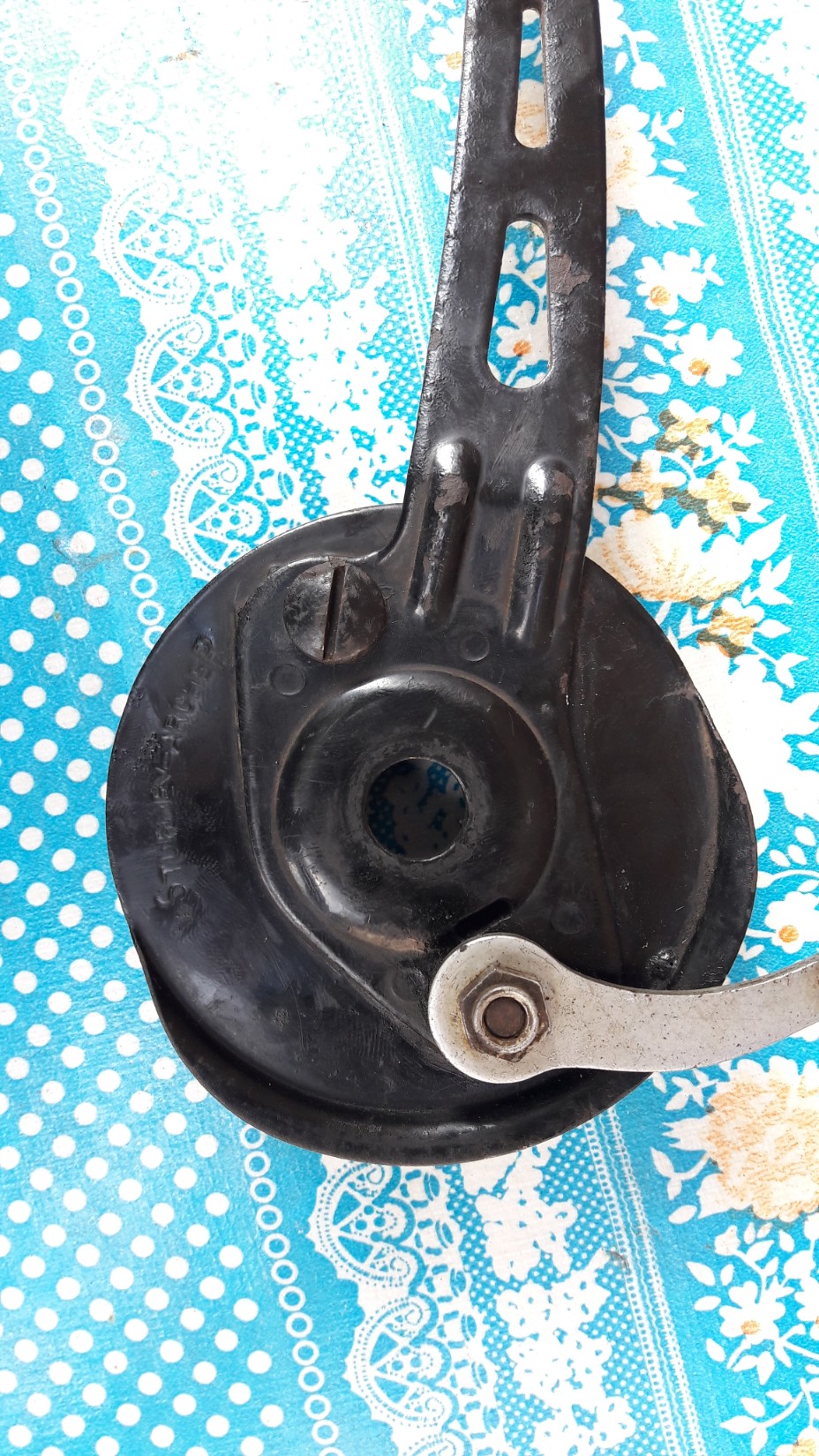

Nog een paar foto's voor een beter beeld.
- Naafhuls voor met code BF6
- 20170814_173023-1161x2064.jpg (446.46 KiB) 7431 keer bekeken
- Trommel voor met code LB153
- 20170814_173048-1161x2064.jpg (459.15 KiB) 7431 keer bekeken
- Naafhuls achter met code R-LB4
- 20170814_173116-928x1650.jpg (396.61 KiB) 7431 keer bekeken
- Trommel achter met code LB154
- 20170814_174823-1161x2064.jpg (444.17 KiB) 7431 keer bekeken
- De huidige voor-ankerplaat
- 20170814_174651-928x1650.jpg (480.25 KiB) 7431 keer bekeken
- Originele ankerplaat achter
- 20170814_174657-580x1031.jpg (253.45 KiB) 7431 keer bekeken
Re: Remankerplaat origineel?!
very simple. De voornaaf is van 1936 en de achternaaf van 1934. Daar staan de 6 en de 4 voor bij deze oude naven. Ik had even niet verzonnen dat het er nog niet stond zoals bij de AB hubs.
