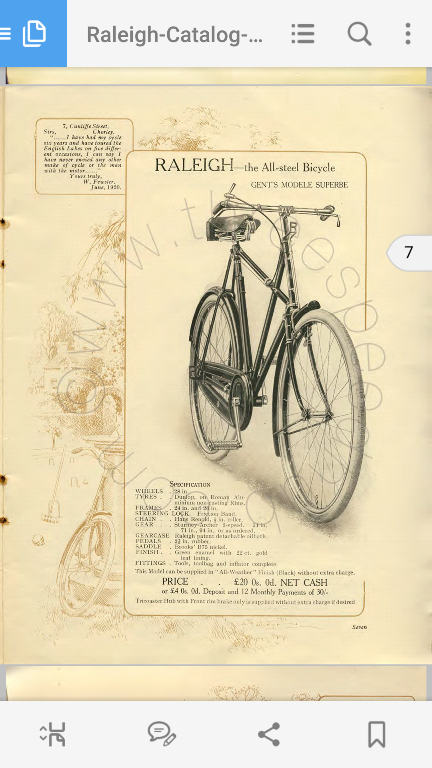

- Screenshot_20171102-204652-432x768.png (445.31 KiB) 8758 keer bekeken

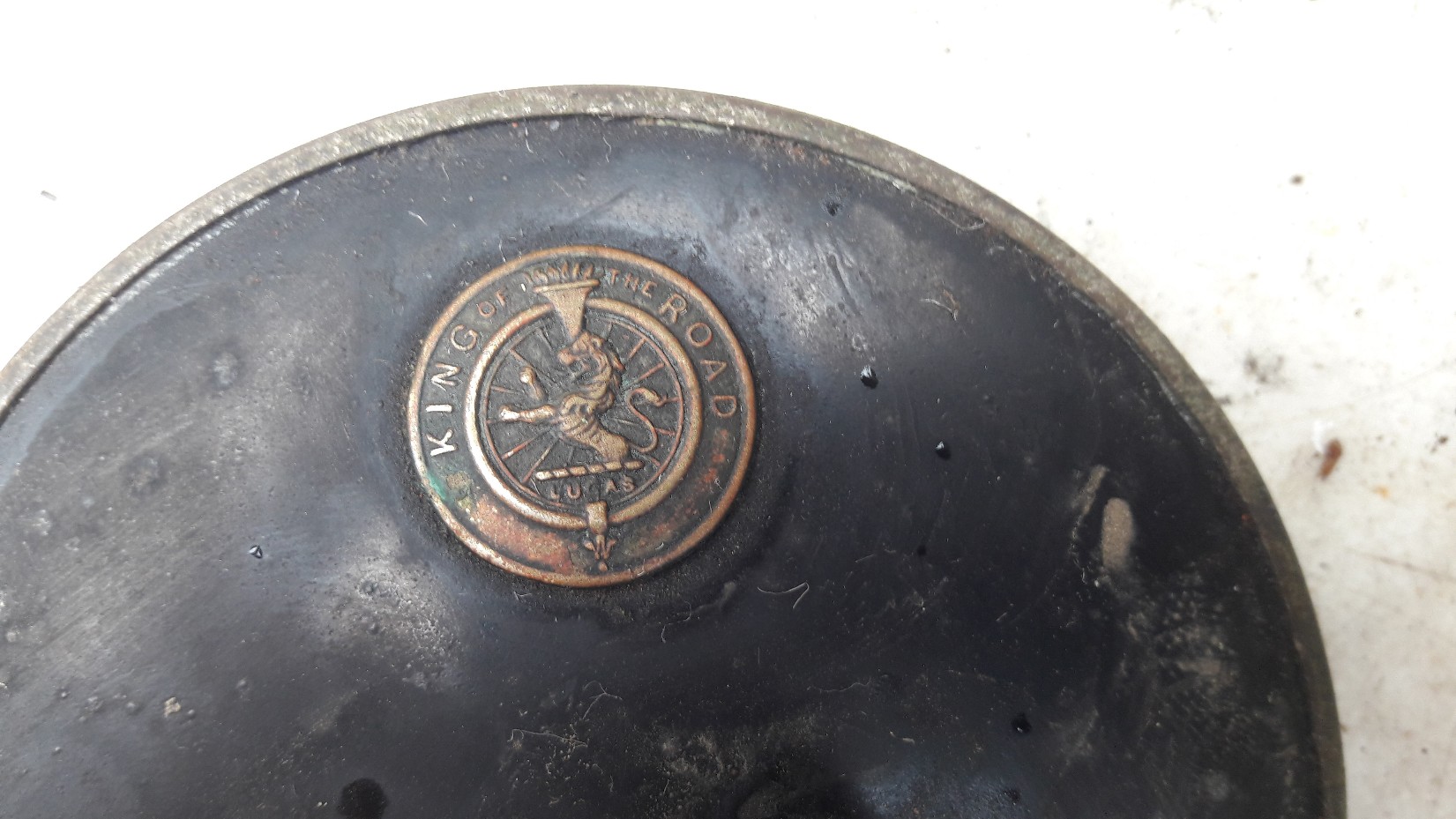

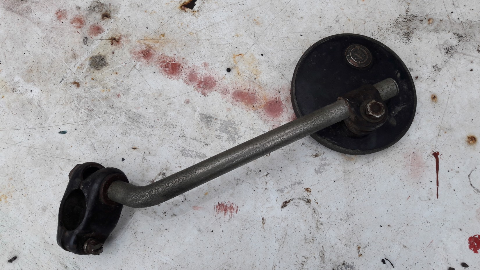

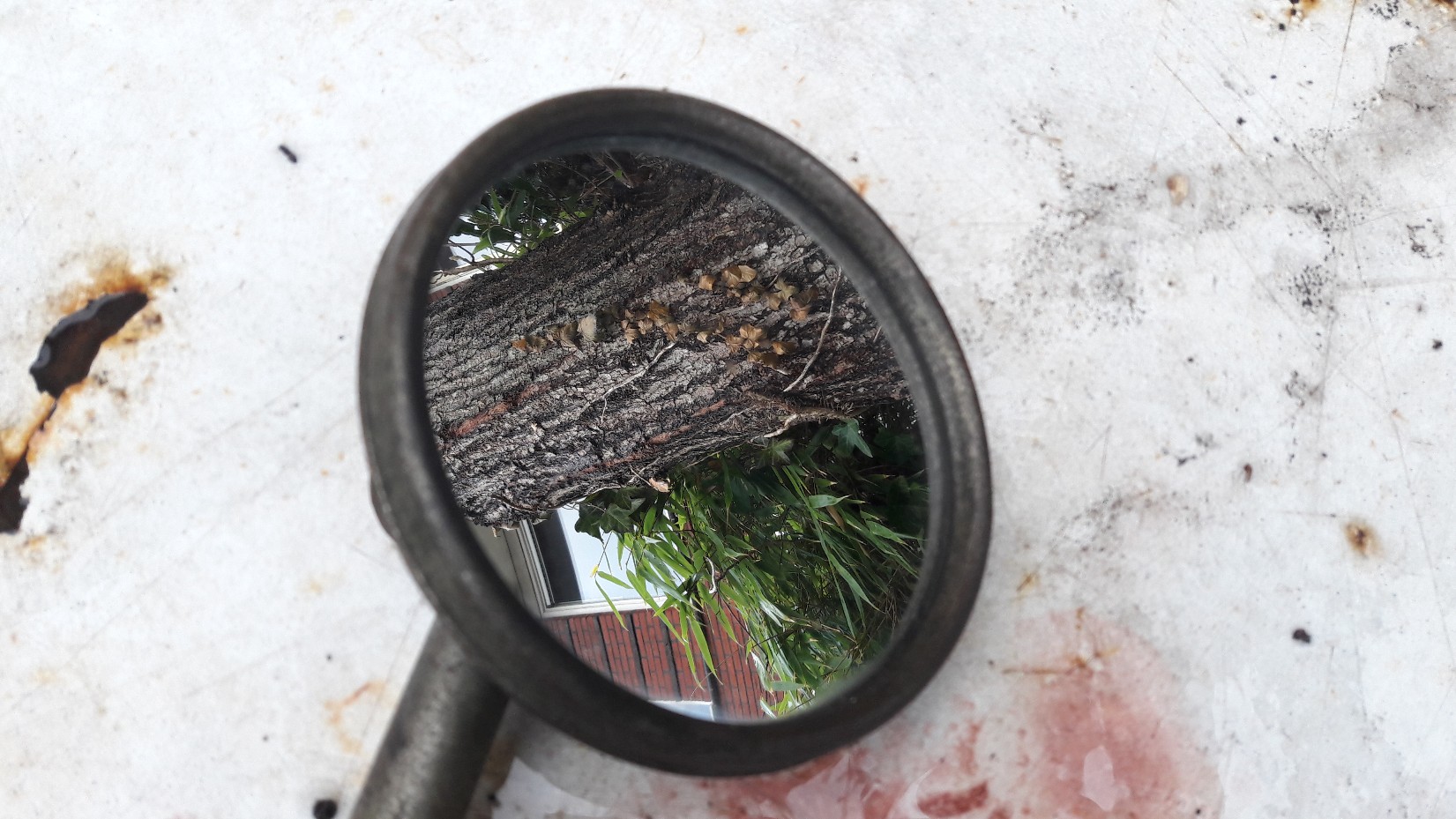

- Er zat ook een spiegel op de fiets. De eigenaar heeft daar liever een bel zitten, en ik vind het ook niet zo interressant. Dus mocht er interresse zijn voor een oude spiegel....

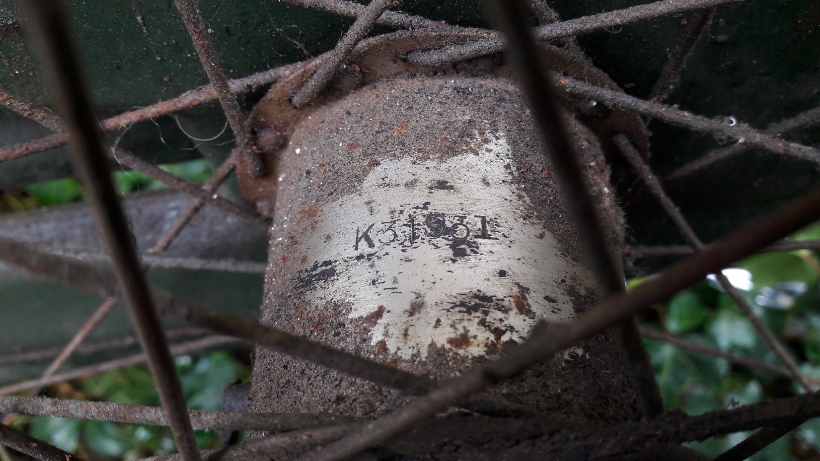

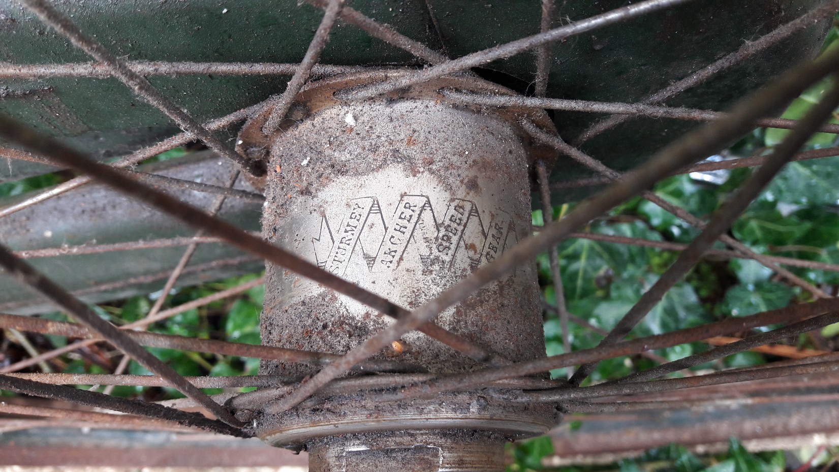

- Mij werd gevraagd of ik even het serrienummer van de naaf kan opzoeken. Op de foto is het niet heel duidelijk maar er staat K31951. Ik ga er vanuit dat de naaf nog origineel is.

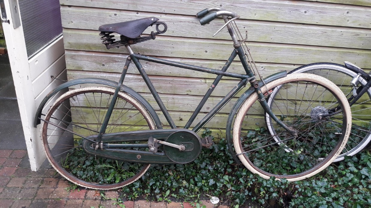

- Inmiddels zijn alle niet-originele onderdelen eraf gehaald en heb ik het voornaafje gereviseerd. Er komen tijdelijk even moderne banden op zodat ik straks kan proeffietsen. Inmiddels ben ik bezig met het reviseren van de achternaaf.

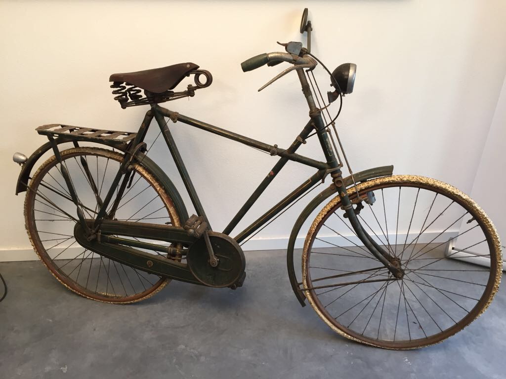

- Hier is de fiets te zien voordat ik hem in handen had. Veel "moderne rommel" zit erop. Maar toch ook veel origineel. Er zijn heel weinig kilometers op gemaakt voor een fiets van deze leeftijd. Volgens mij zitten de originele pedaalrubbers er zelfs nog op.

Hoi , Ik heb wel interesse in de spiegel. Nol

Interessant om het nummer van de K naaf te zien.
En het klopt met de leeftijd.
In 1921 kwam de K naaf op de markt en de eerste jaren werden er zo`n 100.000 per jaar gemaakt. Dit nummer zit nog ver onder de 100 duizend naven. eind 1923 bereikte S.A. het nummer 200.000.
Je kan dat zien door Raleigh`s van de Engelse site van Colin te vergelijken. De framenummers zijn goed op te zoeken en zodoende zijn de S.A. naven ook te dateren. Daarnaast heb ik een naaf uit een 1927 Fongers met nummer K792701.
Dus het is ook waarschijnlijk dat de naaf van nieuw af aan in de Raleigh heeft gezeten.
Ik hoop dat je een paar velgen zal vinden. Het is niet makkelijk in nikkel maar verchroomde die je kan omturnen naar nikkel zou wel te vinden moeten zijn.

Vandaag ben ik weer aan de gang geweest met de fiets. Hij is helemaal uit elkaar gegeaan en ik heb alle nikkelen onderdelen gedemonteerd, zoals het remsysteem, balhoofdstel, crankstel etc. Daarna heb ik de uit elkaar liggende fiets een flinke poetsbeurt gegeven, al het vuil en vet is verwijdert en de lak staat in de poetsolie.
Ik poets chroom normaal gesproken op met staalwol, om de roest weg te halen, en dan polijsten met een chrome cleaner voor de glans. Echter werkte dit bij het nikkel minder effectief. Heeft iemand nog een tip voor het poetsen van nikkel?
Tot nu toe loopt de restauratie prima, ik moet alleen nog aan oude velgen zien te komen. Het verbaasd mij hoe origineel de fiets nog is. Vandaag bij het demonteren van de ketting zag ik dat het nog de oude Renold ketting is, dezelfde ketting als die in de folder staat uit "21.
Binnenkort meer foto's.
Groetjes Levi.
