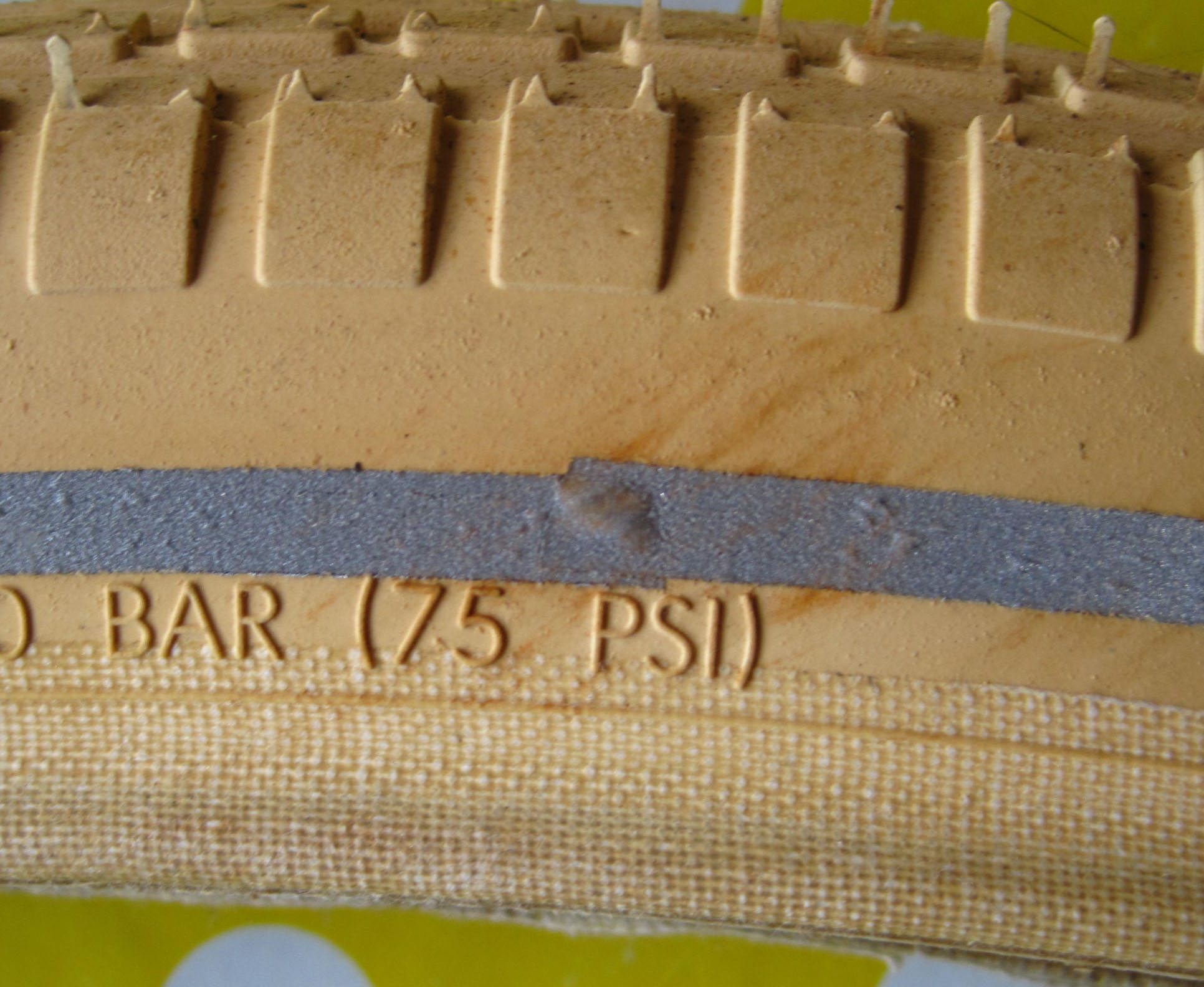

Ik kreeg vandaag de band binnen. Mooie retro band inderdaad. Alleen zie ik aan de reflectiestrip geen plekken waar ik kan beginnen met pulken. Kan het zijn dat er toch met reflecterende verf op gezet is?
Iemand ervaring hoe je zoiets er goed af krijgt?

Goed zoeken! Er zit echt een beginnetje aan, maar die is soms erg lastig te vinden. Deze foto is van dezelfde band:
- reflectie_strip.jpg (386.66 KiB) 5243 keer bekeken
Groetjes, Rob

Rob, gisteren even gekeken en inderdaad: overlappende reflectiedelen. Kwamen er mooi af, band ziet er nu weer wat authentieker uit! Bedankt voor de tip!
