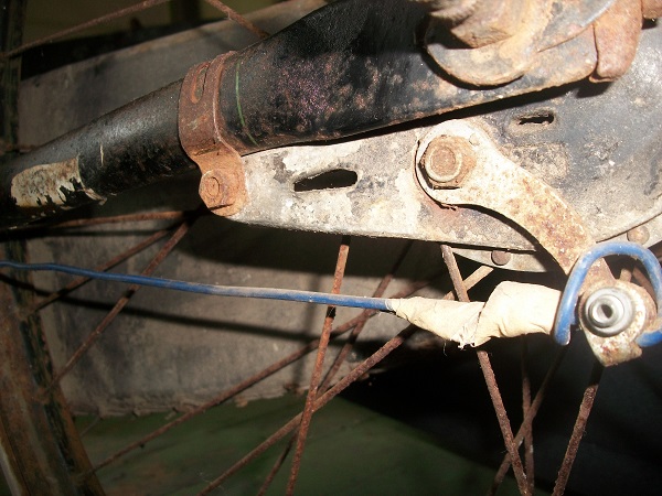

De achterrem wordt bediend door een kabel, met een knijphandel op het stuur (merk; Weinmann).
De lange remkabel heeft een mantel, die tot ongeveer de helft van de liggende achtervork loopt.
Daar is de binnenkabel verlengd met een stukje waslijn, gekoppeld met een kroonsteentje omzwachteld met tape :)
Dat is natuurlijk niet zoals het hoort, en dat wil ik ook veranderen.

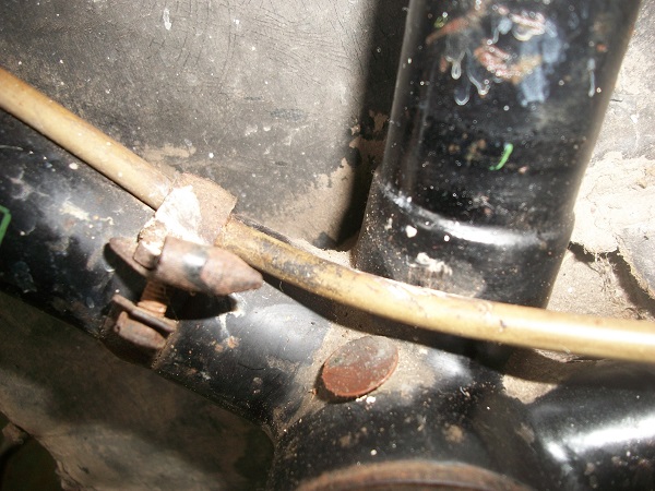

Onderaan de schuine onderbuis is de buitenmantel vastgezet met een oude pompklem, die eigenlijk op de zadelbuis zou horen (de andere mist)
Mij vraag is aldus; hoe zit één en ander bij zo'n Fongers van fabriekswege gemonteerd?
Heeft iemand wellicht afbeeldingen van een kabel-bediende Fongers uit die tijd, waaruit ik de benodigde onderdelen kan afleiden?

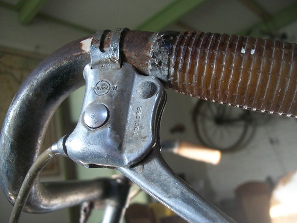

En de Weinmann remhandle; zou deze de originele kunnen zijn? (hij glimt nog zo :D )

Stukje waslijn...

"glimmende" Weinmann remhandle

De knijper aan het stuur lijkt mij te jong. Ik zou gevoelsmatig eerder denken aan een stalen versie. Wat vaak ook een rol speelt bij de opgebogen sturen is dat een gewone handrem
de ronding van het stuur niet aan kan en dan wat vreemd omhoog steekt.
Die vroegere hebben dat beter.
Volgens een Weinmann folder hadden ze in 1990 50 jaar ervaring, en volgens Wikipedia begonnen ze in 1933. Het lijkt mij onwaarschijnlijk dat ze toen al een greep maakten die ze in de 80-er jaren ook nog zouden maken, of dat Fongers direct bij de net opgerichte firma op de stoep zou hebben gestaan ;)

Over de remhandle had ik inderdaad mijn twijfels, het ziet er nogal "modern" uit.

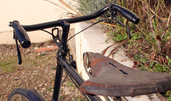

De remhandles zouden er dan ongeveer zo moeten uitzien denk ik?
(Sunbeam met KB4- naaf)

IK denk ook dat het die remhendels die op deze Sunbeam zitten moeten zijn.
Fongers had goede banden met Sturmey Archer en waarschijnlijk haalden ze hun remstangen in de 30er jaren ook bij S.A.
Dus waarom niet de remgrepen?
Op de Sturmey Archer heritage site staat in een catalogus van rond 1933 als ik het goed herinner afbeeldingen van deze handgreep in drie versies, ook nog afhankelijk van het type stuur.

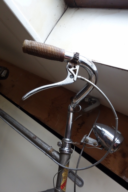

Op mijn Fongers sportfiets die ik eens in een vlaag van verstandsachteruitgang (blijvend)
kocht zitten ook van die remgrepen zie foto.

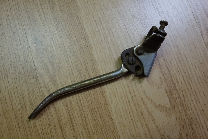

Ik heb er ook een liggen zag ik ,die je in twee standen kan zetten zodat ze goed onder het handvat komt te zitten.

ps ,de foto`s moeten eigenlijk andersom maar ik durf er niet meer aan te komen....
