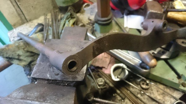

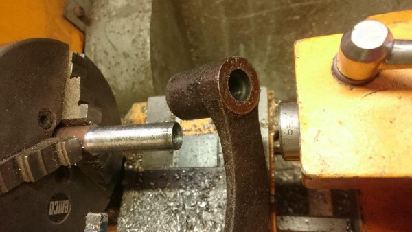

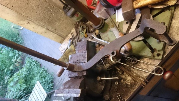

De hefbomen waarmee de aandrijving gebeurt hebben twee glijlagers, kennelijk vond men dat voor de op en neer gaande beweging voldoende. De slijtage was toch flink.
Ik heb het opgelost zoals je ook een te los zittende crank weer passend maakt op een trapas: bussen draaien.
Dus: het bestaande gat een millimeter of anderhalf uitboren, daar een op maat gedraaide bus in persen. Om die lekker te laten klemmen heb ik de arm verhit. Daarna past de bus er precies in. Na afkoelen zit de bus moervast. Het fijne is dat je die bus desnoods later nog eens kunt vervangen.
De asjes die door de gaten lopen waren ovaal. Ook daar heb ik iets van een halve millimeter afgedraaid om ze weer rond te krijgen. Zo hou je een bus over van ca 1 mm wanddikte. Om die van binnen perfect recht te krijgen heb ik hem nog opgezuiverd, met enkel boren krijg ik toch altijd een heel licht conisch gat, aan de ene kant 1-10e of 2/10e mm ruimer dan aan de andere kant.
			-  busje is gedraaid
			-  het inpersen in de (verwarmde) arm
			-  hier zie je het budje erdoor  steken

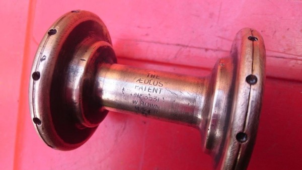

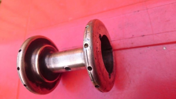

			-  Mooi he, zo'n verweerd bronzen naafje van Bown?
