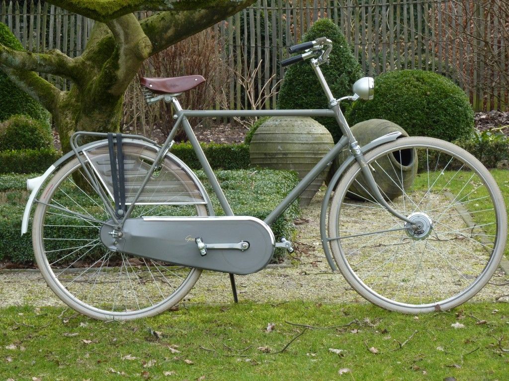

Hieronder 2 voorbeelden van kompleetrestauraties waar ik tot op heden nog geen seconde spijt van heb gehad.
- Deze grijze Gazelle Sport Luxe uit 1962 was een afbraakfiets die jarenlang buiten heeft gelegen en bijna kaal was gesloopt. Hij is nu opgebouwd met duomatic en naafdynamo.
- Deze rode Gazelle Nr8 kruisframe uit 1957 was een geroeste en reeds met de kwast herlakte fiets. Ik heb gepoogd om hem redelijk origineel op te bouwen, dat is op enkele details na vrij aardig gelukt.

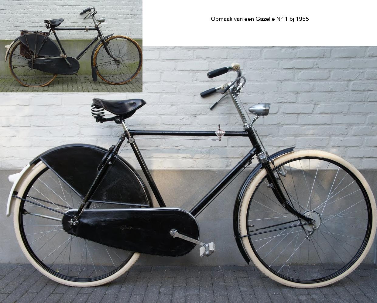

Tot slot nog een Gazelle Nr°1 uit 1955 die niet is herlakt of gebiesd. Een bewijs dat ook een fiets in de oude lak en zonder nieuwe onderdelen als nieuw kan schitteren.
Ook hier van toepassing, de gouden raad van tante kaat:
'bezin eer je begint!
